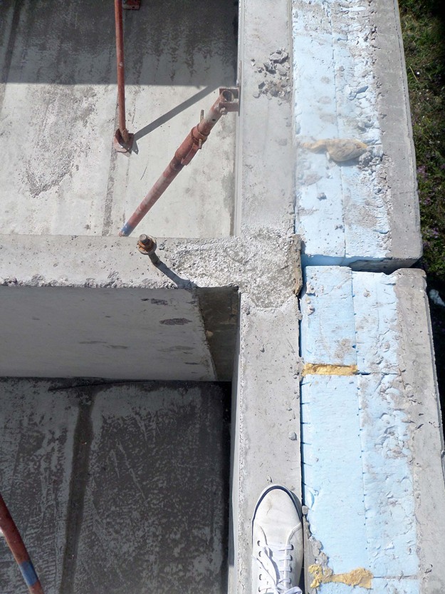

Наружный и внутренний слои такой панели выполняются из тяжёлого бетона с гранитным наполнителем и стальной арматурой класса А500. Наружный и внутренний ж/б слои соединяют друг с другом с помощью диагональных связей из нержавеющей стали или железобетона.

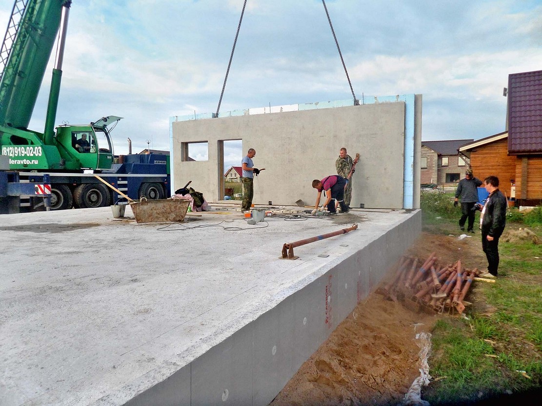

Доставку панелей осуществляют специальным транспортом (панелевозом), а разгрузку — мощным автокраном, для установки которого на выносные опоры требуется ровная площадка, свободная от построек и растений.

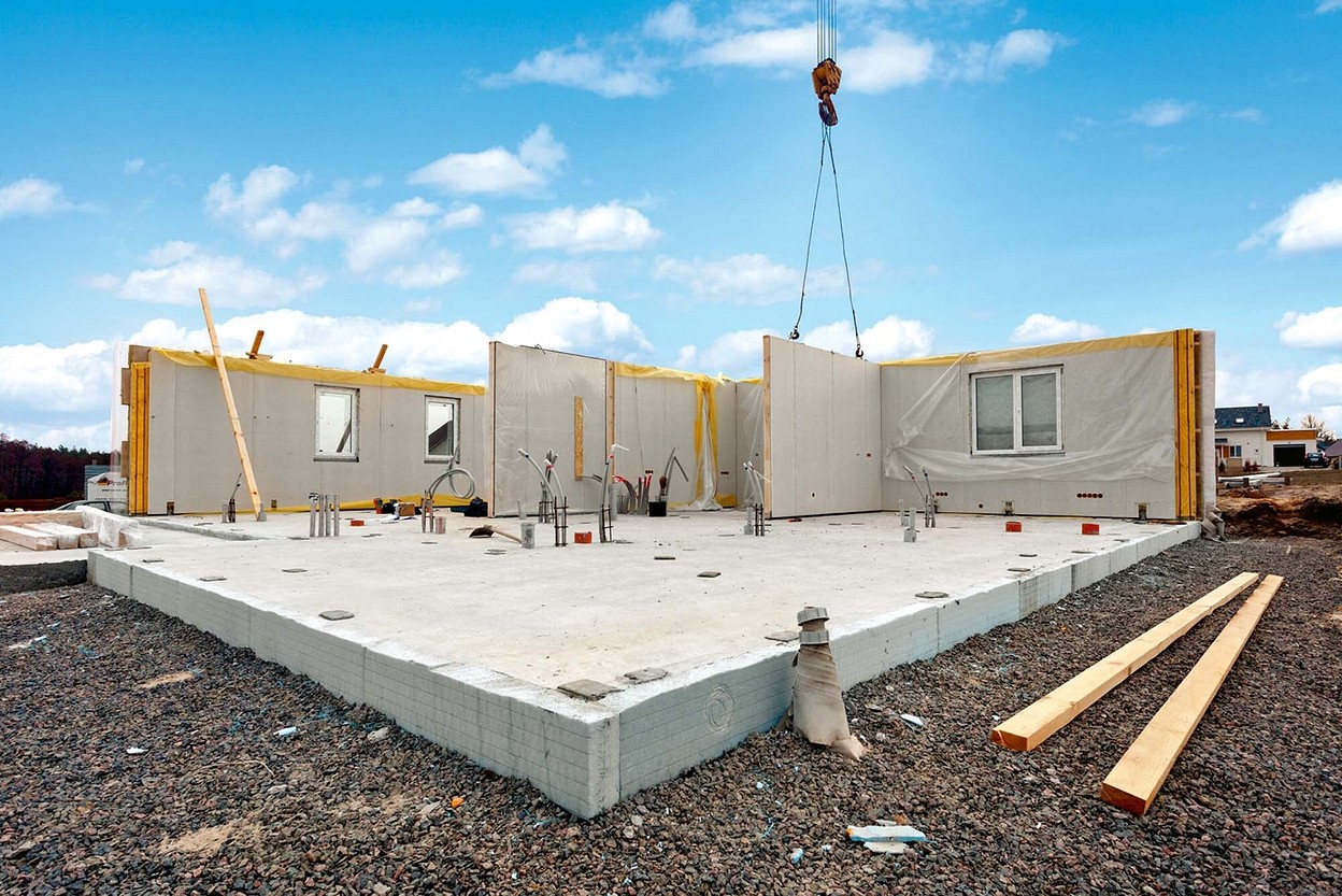

Сборка

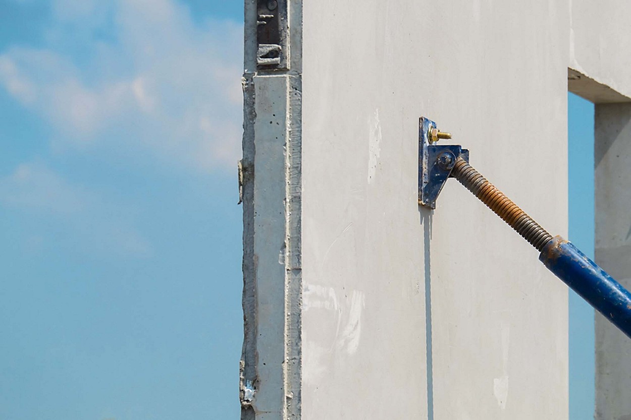

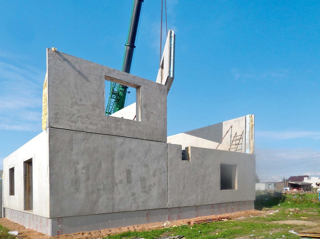

Как правило, панели сразу ставят в проектное положение на фундаменте поверх подстилающего слоя раствора и закрепляют с помощью временных опор (подкосов). Все стеновые панели одного этажа монтируют в течение одного-двух дней.

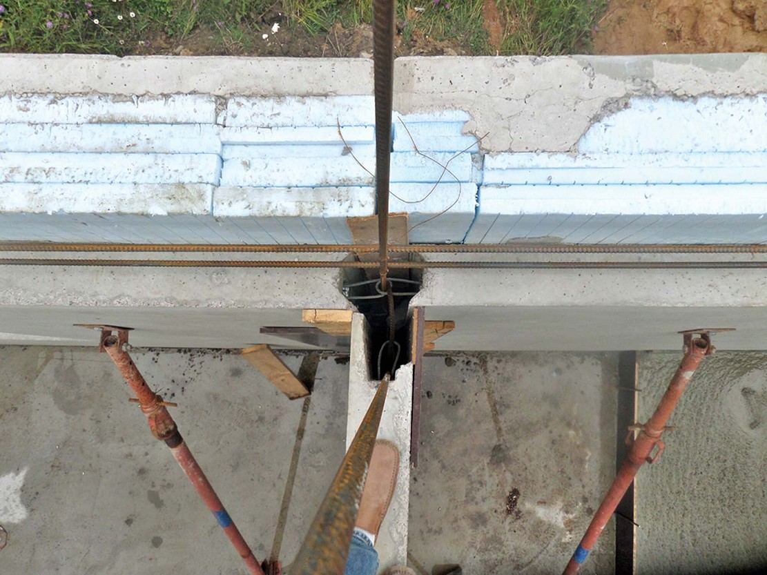

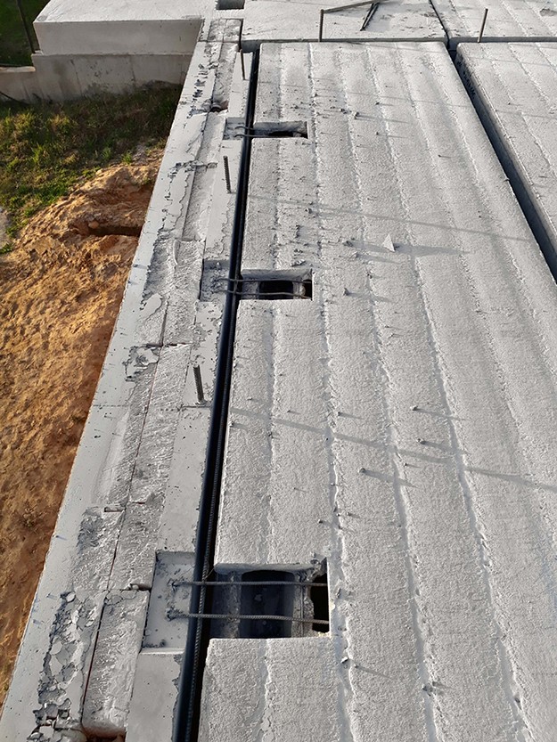

Для связи стеновых элементов служат стальные тросовые петли, расположенные с шагом 400–500 мм по вертикали. В них вставляют вертикальную арматуру. Швы между панелями герметизируют поэтапно. Сначала собирают опалубку и заполняют стыковочные узлы этажа (контур внутреннего несущего слоя панелей) тяжёлым бетоном. В результате образуется единая сборно-монолитная конструкция. После схватывания бетона временные опоры снимают и приступают к монтажу панелей следующего этажа.

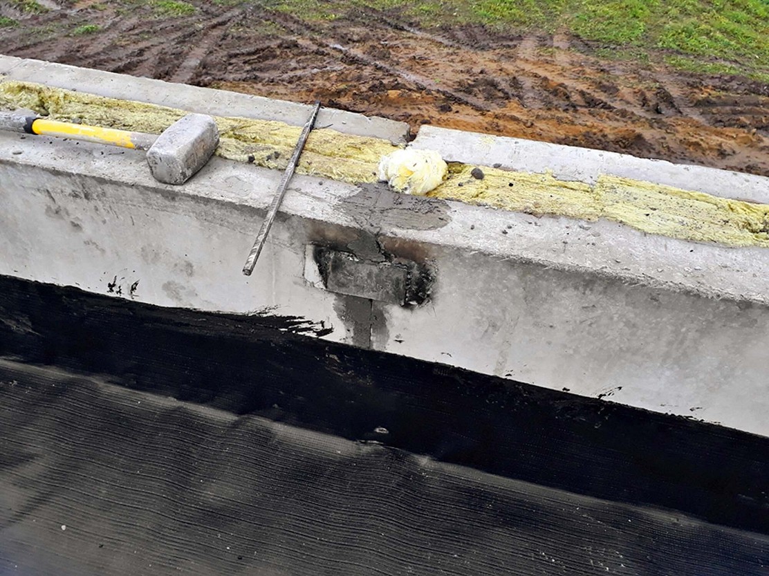

Окончательная герметизация швов осуществляется после сборки коробки дома. На этом этапе уплотняют зазоры по контуру утеплителя полосами минеральной ваты или полиуретановой пеной. В завершение зачеканивают швы в наружном железобетонном слое — здесь используют жгут из вспененного полиэтилена и герметик для межпанельных швов, который можно окрасить в цвет фасада или (в углах) декорировать плиткой.
При малоэтажном строительстве ширина межпанельных швов значительно меньше, чем при высотном и составляет всего 20–25 мм.

Средний слой состоит из утеплителя — плит экструзионного пенополистирола (ЭППС) или минеральной ваты высокой плотности с вертикальными и горизонтальными бороздками, которые обеспечивают вентиляцию материала. Толщина утеплителя определяется теплотехническим расчётом и может достигать 400 мм.
В базовой комплектации обычно предусмотрено утепление толщиной 200 мм. Даже при использовании минеральной ваты, обладающей несколько большей теплопроводностью, чем ЭППС, коэффициент сопротивления теплопередаче стены составляет при этом около 4,9 м² • ˚С/Вт. Это в полтора раза больше, чем требует СП 50.13330.2012 «Тепловая защита зданий» для жилых домов на широтах Москвы.

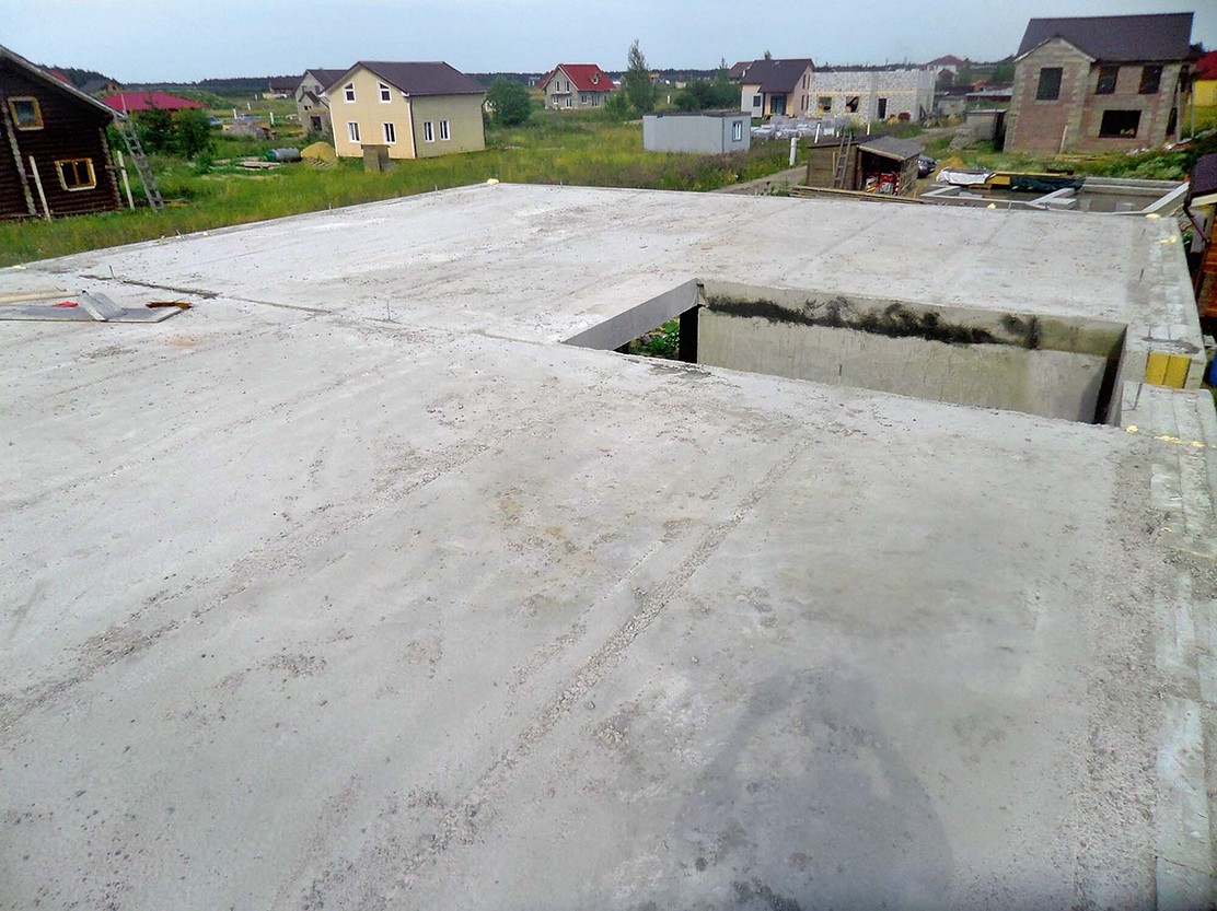

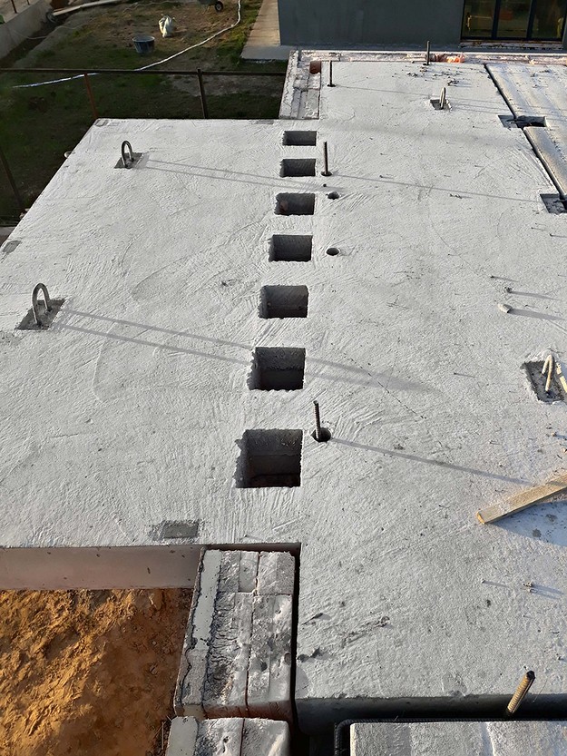

В панельном доме устраивают сборные перекрытия из многопустотных плит марок ПБ и ПК. Такая конструкция обладает хорошей несущей способностью (допускается распределённая нагрузка до 800 кг/м2) и отлично изолирует воздушный шум.
С помощью плит толщиной 220 мм можно перекрыть пролёт величиной до 7 м, толщиной 265 мм — до 10 м. Стандартная ширина плиты перекрытия составляет 1,2 м. Кроме того, выпускаются плиты шириной 290, 470, 650, 830, 1010 мм.
Балконную или иные плиты с консольным опиранием либо с проёмом (например, для вентстояка или дымохода большого диаметра) изготавливают без пустот, с усилением по контуру проёма. При устройстве лестничных проемов предусматривают опорные колонны или стальные либо железобетонные разгружающие балки.
