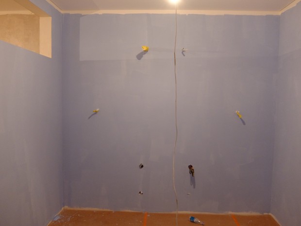

Чтобы немного разнообразить эффект «шёлка» покрытие можно сделать двухцветным. Процесс начинают с тщательной подготовки поверхности стен, иначе любые дефекты (следы штробления, неровности, царапины) будут заметны.
После выравнивания стены грунтуют. Для этого используют качественный строительный грунт, например, КНАУФ-Тифенгрунд, или состав, который предлагает производитель краски, в этом случае — Decorici Primer.
Фото: Андрей Рябинин

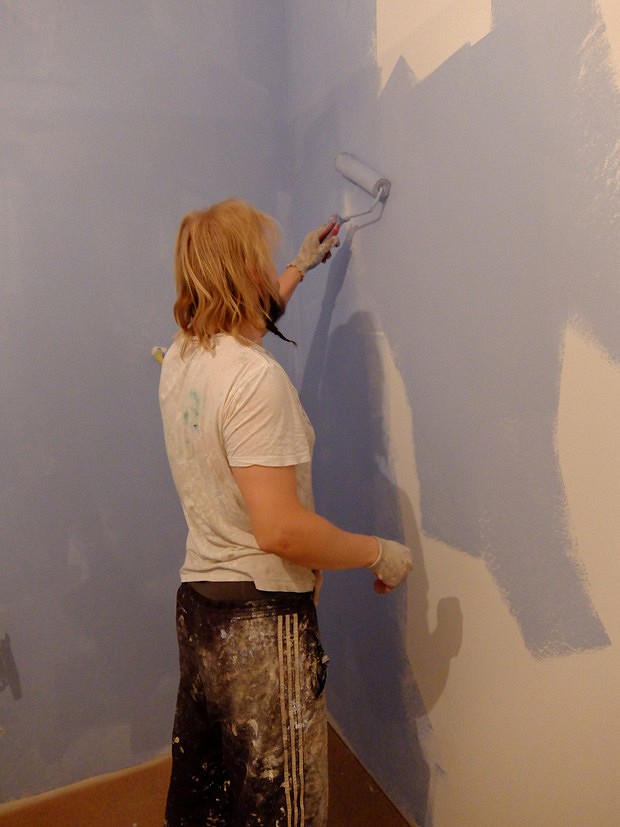

2. Нанесение базового красочного слоя
На высохшую поверхность валиком наносят базовый слой универсальной акриловой водоэмульсионной краски Decorici Bianco Soffito.

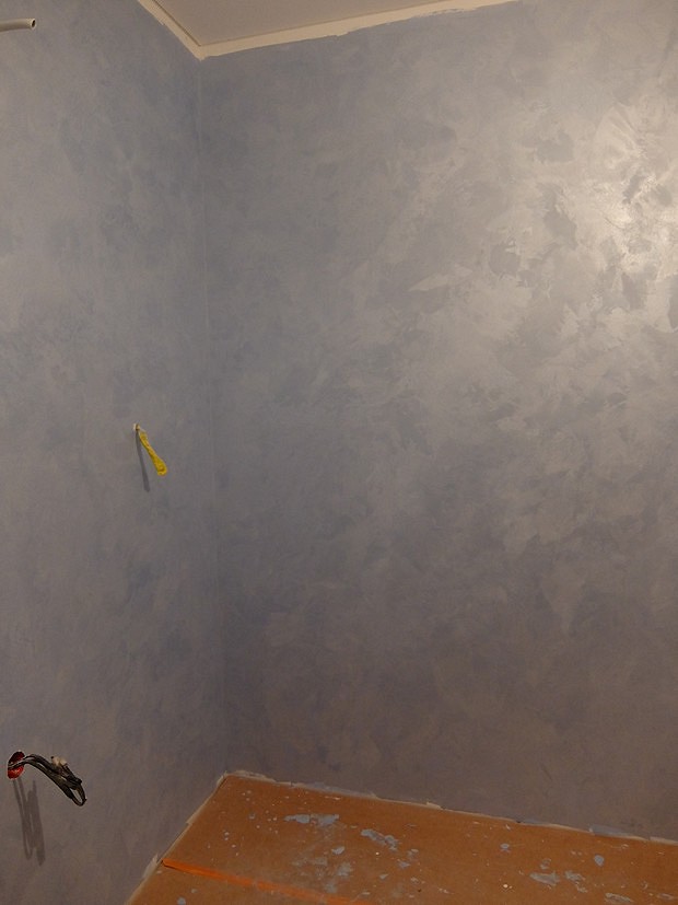

3. Создание рисунка

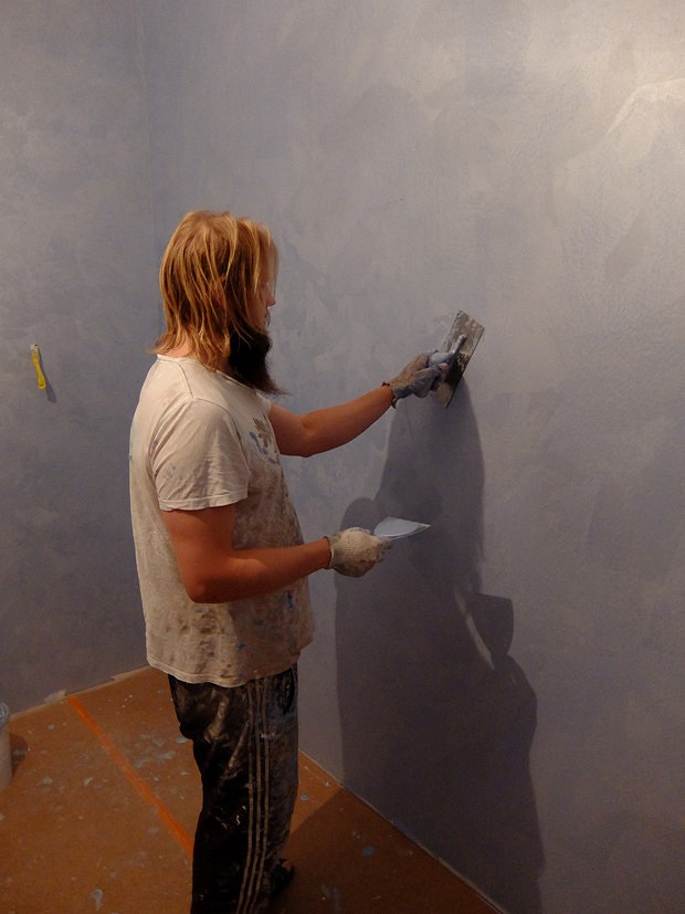

Следующий этап — самый интересный. Действуя кельмой стены покрывают тонким слоем краски с эффектом перламутрового шёлка Decorici Velours (цена уп. 1 л — от 3700 руб. расход 8–12 м²/кг). Когда он начинает высыхать, приступают к формированию рисунка, приглаживая слой краски круговыми движениями кельмы. При этом следят, чтобы внешние углы оставались острыми, а внутренние — не западали в глубину, в противном случае это повлияет на общее восприятие отделки.

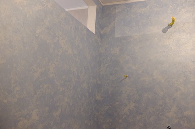

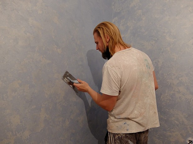

4. Коррекция рисунка
На завершающем этапе используют ещё одну краску Decorici Velours, но другого цвета. На небольшой участок кельмой наносят составы разных цветов, а затем круговыми движениями кельмы аккуратно растирают их, смешивая друг с другом. Крупные мазки чередуют с мелкими, создавая динамику рисунка. Когда покрыты все стены, делают последние корректировки, убирая или добавляя цветовые пятна. Благодаря сочетанию двух оттенков декоративное покрытие приобретает «глубину» и выглядит более натурально.
Создание двухцветного декора сложнее классического одноцветного. Он требует от мастера художественного взгляда, а оформленные стены получаются более выразительными и интересными.
