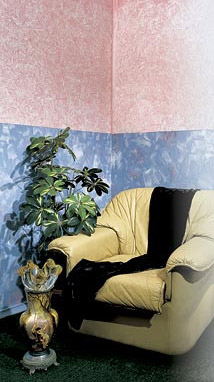

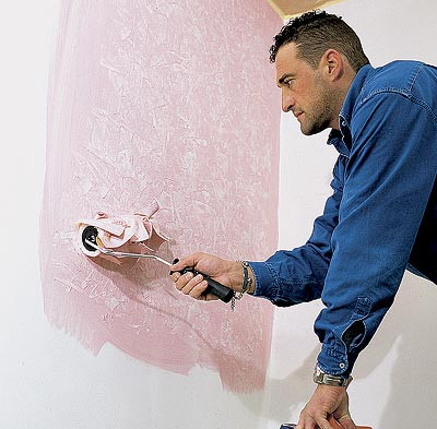

Высокие потолки потребовали визуального разделения стен по высоте. Технология декора верхней части достаточно проста. Сначала стену окрашиваем широкой кистью ровно, быстро, без излишнего растирания краски. Сразу же краску раскатываем фактурным валиком в произвольных направлениях. Кожаные лоскуты, наклеенные на валик, аккуратно счищают и перемещают краску четко очерченными пятнами, создавая изящную, бархатистую фактуру древнего пергамента. Чем больше проходов валика, тем мельче рисунок.
Опыт показал, что работу лучше вести участками до 2

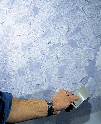

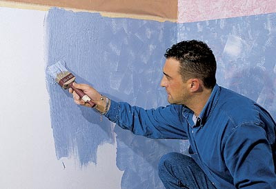

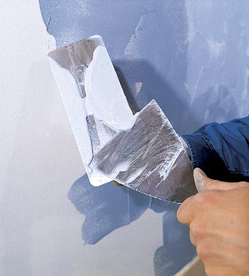

Характер рисунка нижней части стены может быть более индивидуален. Сначала широкой кистью, по возможности равномерно, наносим базовый (основной) колер. Сразу же, по сырой краске, флейцем делаем в разных направлениях хаотические мазки выбранного покрывающего колера. Затем каждый мазок разгоняем в произвольных направлениях стальным шпателем, стараясь не задевать соседние мазки.

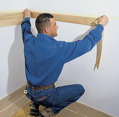

Разметьте и заклейте бумажной лентой разделительные линии у потолка и на высоте 120 |

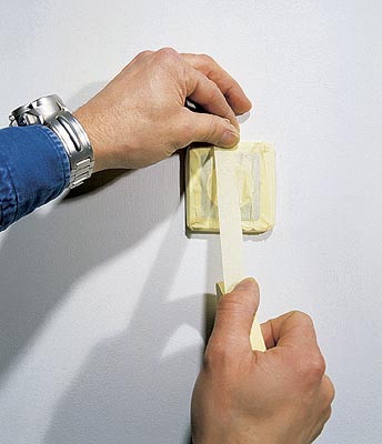

Не забудьте про выключатель и розетки, заклейте в них отверстия для штепселя. |

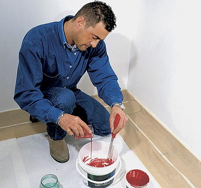

По пропорциям выбранной цветовой карты отмерьте и смешайте нужные объемы базовой основы краски белого цвета (из расчета |

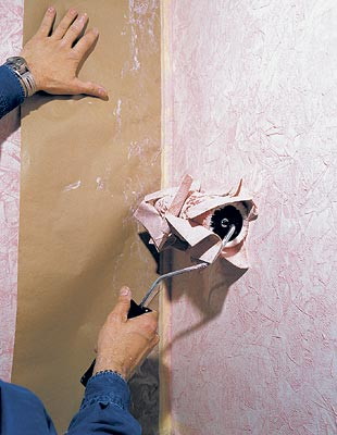

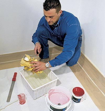

Как сухой, так и слишком мокрый валик не даст контрастного рисунка, поэтому мокрой ладонью увлажните его поверхность и каждый наклеенный кожаный лепесток. Так же увлажните помазок-тампон. В |
Валик и помазок прокрасьте кистью, не опуская их в краску. |

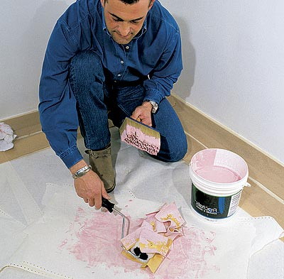

Удалите излишки краски с поверхности валика, прокатывая его по листу чистой бумаги или газеты до тех пор, пока отпечатки не станут полупрозрачными. |

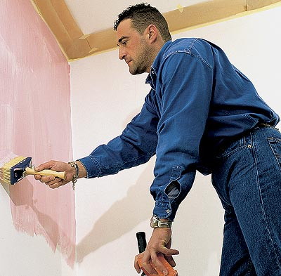

Красить начните сверху широкой кистью равномерными движениями вверх-вниз. Толщина слоя определяется из расхода |
Покрасив участок около 2 |

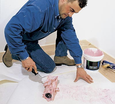

Как только валик перестает оставлять четкие отпечатки, очищайте его от краски, прокатывая по листу чистой бумаги. |

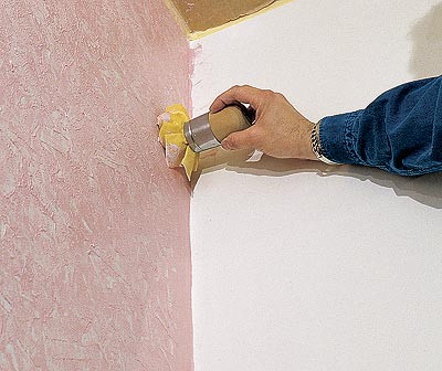

Недоступные валику участки, в углах, у потолка, у пола, вокруг розеток, обрабатывайте помазком, стараясь сохранить фактуру. |

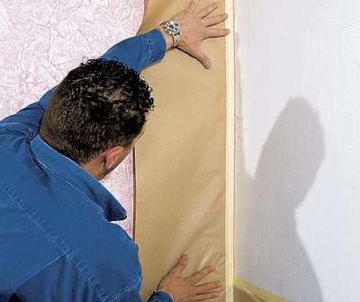

Чтобы не испортить поверхность, отделанную и подсохшую часть стены полезно закрыть, заканчивая окраску комнаты. |
Не забывайте, что валик должен двигаться в разных направлениях с равномерным нажимом, ритмом и интенсивностью движений. Тогда фактура покрытия будет однородна. |
Закройте предварительно верхнюю часть стены. Приготовив краску, отделайте нижнюю часть, для чего нанесите базовый колер широкой кистью, делая по одному-два вертикальных движения на одном небольшом участке стены. Расход краски |

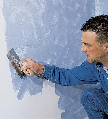

Под небольшим углом к стене разгоните базовый слой энергичными движениями стального шпателя. Нажим плавно ослабляйте в конце движения. Направления и частоту пятен разгона выбирайте произвольно. По сырой поверхности нанесите тем же инструментом легкие мазки покрывающих цветов (белого и розового). |
Не забывайте часто и тщательно очищать шпатель от скопившейся на кромках краски. |

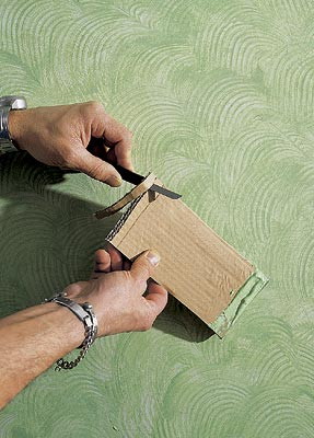

Если по краю куска упаковочного картона обрезать фаску, получится отличный инструмент для создания рисунка «под ракушку».

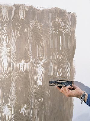

Для отделки «под дерево» необходим специальный раскатник из резины, который прокатывается и одновременно как бы протаскивается сверху вниз. В зависимости от ритма рисунка увеличивайте или уменьшайте амплитуду движений.
