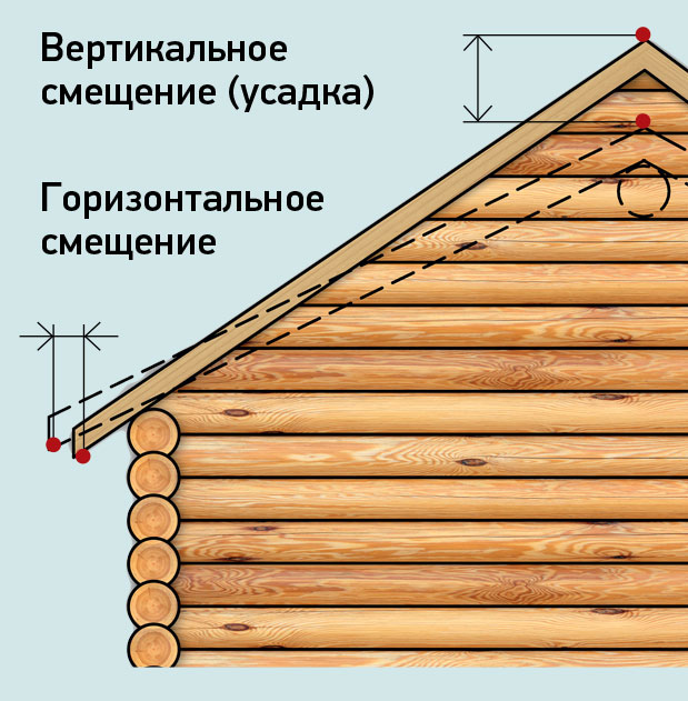

Деформация сруба вследствие естественной усадки и под действием внешних сил (веса крыши и снега)
Усадка сруба является в основном следствием двух процессов — усыхания древесины, то есть изменения размеров брёвен по мере снижения их влажности, и уплотнения пакли (или иного материала) между венцами.

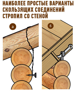

Проволочная стяжка обнимает стропильную ногу и надёжно притягивает её к верхнему бревну стены. Гибкость проволоки позволяет стропилине двигаться на небольшое расстояние при усадке дома (а) Специальный узел, состоящий из скобы и крюка. Скобу крепят вдоль стропильной ноги. Крюк пропускают между скобой и стропилиной. Он охватывает скобу сверху, притягивая к бревну стены. Узел крепят саморезами (б)

Деформации стен при усадке: величина усадки сруба на высоте второго этажа (а); величина усадки на высоте первого этажа (б); места крепления стропильной конструкции (в)

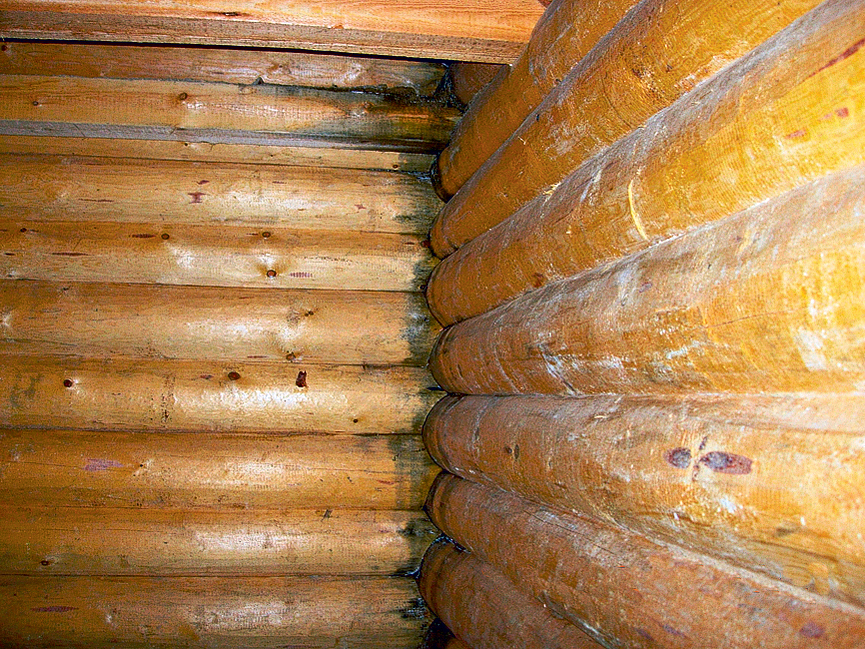

- Осмотр стенового материала на наличие биологических поражений.

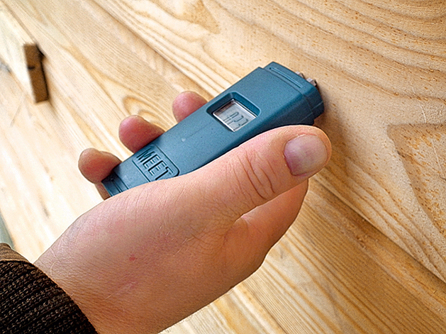

- Контрольный замер влажности стенового материала.

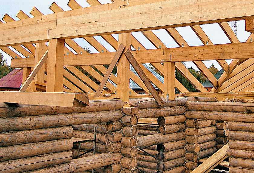

Давайте пройдёмся по списку работ и уточним некоторые моменты. Что представляет собой первый пункт в этом перечне? Не допускается жёсткое крепление стропил к мауэрлату (верхнему венцу сруба), исключение составляют лишь строения с каркасной системой фронтонов. Жёстко стропила фиксируют только к коньковой балке. Тогда как для крепления к мауэрлату используют специальные опоры, позволяющие стропильной ноге скользить по мере усадки сруба. Это грамотное техническое решение, о чём «дикие» бригады, как правило, не знают. Мастера компании, с которой заключён договор о сервисном обслуживании, станут периодически осматривать стропила и регулировать крепления стропильных ног к мауэрлату (они не должны быть ни прослабленнымм, ни излишне нагруженными).
