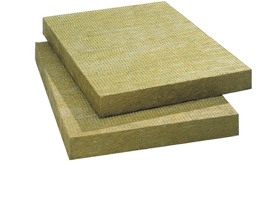

В качестве изоляции чаще всего применяют плиты из пенополистирола и минераловатные. Каждый из материалов имеет свои плюсы и минусы.

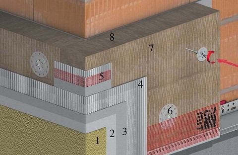

Так, плиты пенополистирола обладают меньшей массой и более демократичны по цене. А основные достоинства минеральной изоляции: негорючесть и высокая паропроницаемость. Утеплители этого типа не препятствуют выходу влаги из дома во внешнее пространство, что способствует снижению влажности ограждающей конструкции и увеличению срока её эксплуатации. В то же время слой изоляции преградит путь тепловому потоку от несущих стен наружу. Из-за чего массив стены превратится в своеобразный аккумулятор, который будет сохранять тепло зимой и прохладу летом.
Слои паропроницаемой штукатурки и краски защитят минеральную изоляцию от механических воздействий и увлажнения атмосферными осадками. При этом базовый штукатурный слой, армированный специальной сеткой, увеличит ударную стойкость фасада и минимизирует риск появления трещин. Дополнительные элементы из сетки: углы, оконные планки и т. п. — облегчат монтаж и положительно повлияют на долговечность отделки.
Финишные штукатурка и краска кроме сохранности теплоизоляции влияют на эстетику фасада и даже могут придать ему особые свойства, в том числе дополнительную устойчивость к механическим повреждениям, эффект самоочищения или высокую стойкость цвета.
