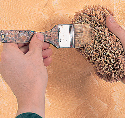

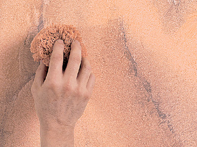

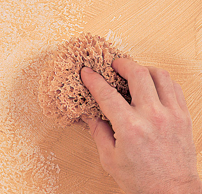

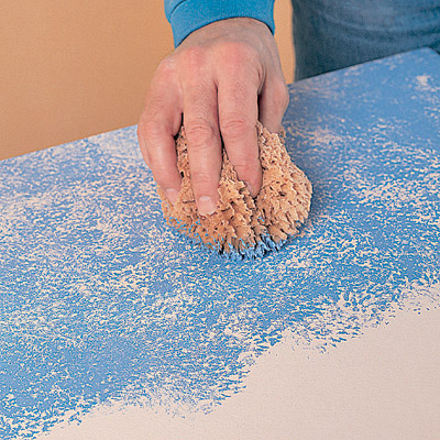

Простая губка
При помощи |
Как только вы подготовите часть поверхности, простой губкой промокните всю поверхность. Не надо ни вертеть, ни сильно нажимать. Движения легкие и быстрые. |
Чтобы добиться хорошего результата, в самом начале работы и на всем ее протяжении слегка промажьте губку и вытрите излишки краски тряпкой |
Без лессировки Возможно наносить рисунок без лессировки. Но в этом случае, начав, нельзя останавливаться, необходимо работать быстро. Результат будет не менее четким, но прозрачности и равномерной насыщенности цвета вам не добиться. |

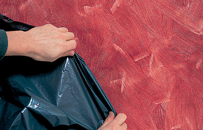

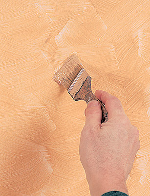

Пластиковый пакет
На лессировку, нанесенную шпателем или валиком, наложите пластиковый пакет (можно взять пакет для мусора или пленку для парников), который слегка сминается, без нажима. Так как пластик не впитывает краску, приготовьте сухую тряпку для того, чтобы вытирать излишки краски. |
Конечное выравнивание смягчающей кистью принесет ощутимый результат на не слишком большой поверхности |

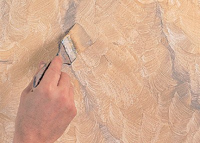

Облако

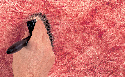

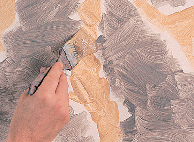

Манера «под мрамор»
Два цвета (а |
Затем смешайте краски, нанесенные на стену |
Рисунок промакивается губкой, на которую также наносится цвет |

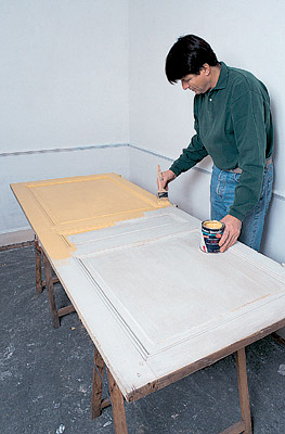

Дверь, нам доставшаяся, была уже достаточно потертая: поэтому мы покрыли ее шпаклевкой и матовой грунтовкой. Перед тем, как наносить красители, мы отшкурили дверь.

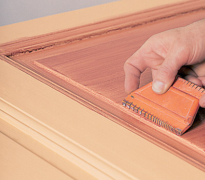

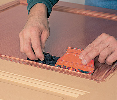

Матовый кроющий краситель фона ровно наносят на всю поверхность двери флейцем. Единственное условие |

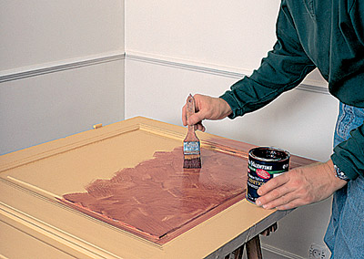

Несмотря на то что акриловые краски сохнут быстро, необходимо подождать около четырех часов, прежде чем класть отделочный краситель толстым слоем. Этот первый слой (действительно толстый) впоследствии лессируют. |

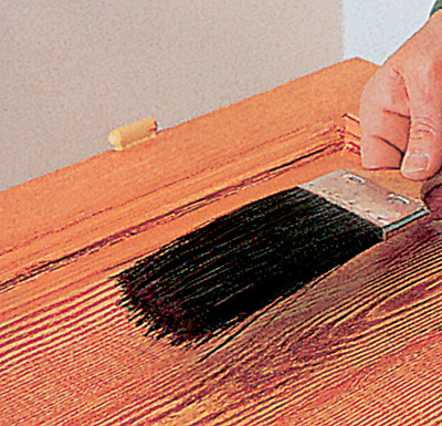

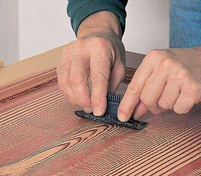

Окончательную отделку производят в три этапа. Чтобы определить ритм будущего рисунка, попеременно используют кисть "под |

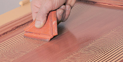

Раскатной кистью выводят вертикальные прямые. Одно движение сверху вниз, не отрывая кисть. Чтобы в эффекте не было однообразия, кисть каждый раз переворачивают и протирают. |
Затем без перерыва треугольной кистью проводят волнообразно сверху вниз. Таким образом достигается муар. Желательно не изменять угол наклона кисти, осуществляя движение всем предплечьем. |
Предпоследний этап заключается в том, что предыдущие линии усиливаются при помощи кисти "под |
Для завершения работы по всей поверхности проводят ударным флейцем, стараясь соблюдать общий ритм. Это слегка смягчает рисунок, придает эффектное ощущение открытости древесины. |
