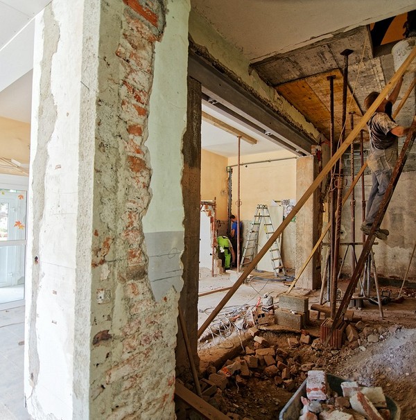

От материала стен зависит и метод проведения работ. Проем в несущей стене панельного дома сначала вырезают, а потом отделывают усиливающими металлическими конструкциями. В кирпичном сначала закладывают балки и швеллеры, а потом удаляют лишние кирпичи.

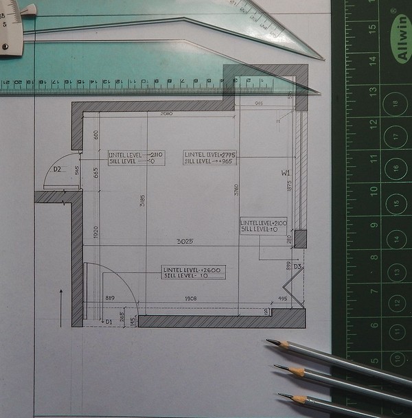

Разработка проекта
Unsplash

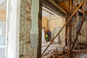

Даже небольшая ниша уменьшает несущую способность стены. При вырезании проема это компенсируют с помощью широких металлических балок, уголков, рам. Они берут на себя часть нагрузки, которую раньше держали кирпичи или бетон. В зависимости от приложения сил металлическое усиление ставят по периметру проема или еще и под потолком.
Чтобы определить, какой толщины нужны балки, какую максимальную ширину может иметь проем, нужно обратиться к специалисту. Он рассчитывает нагрузку по сложным формулам, учитывая возраст дома, материал перекрытий и даже марку бетона или толщину кирпича. В проекте обязательно указывают ссылки на ГОСТы и строительные нормы, которыми руководствовался автор. Он также должен учитывать рекомендации из техзаключения.
Чтобы согласовать проем в несущей стене, нужно подать в жилинспекцию документы, разработанные проектной организацией — членом СРО. Архитектор не только рисует проект, но и следит за выполнением работ, подписывает акты об их завершении.

Строительная организация, которая будет вырезать проем в несущей стене, тоже должна быть членом СРО. Вы должны заключить с ней договор и получить подпись лица, указанного в нем исполнителем, на актах выполненных работ. Фраза «мы делаем проемы в несущих стенах уже N лет» ни о чем не говорит. При выборе исполнителя требуйте выписку из СРО, подтверждающую право на проведение таких работ.
Строители должны сделать все строго в соответствии с проектом и техническим заключением. Запрещается
  • менять ширину и высоту нового прохода;
  • использовать балки и рамы меньшей толщины, другой формы.
Техзаключение регламентирует даже метод проведения работ. Дыру в стене нельзя делать кувалдой или перфоратором: от этого вся вертикаль пойдет трещинами. Допускается только алмазная резка.
При создании проема в несущей стене кирпичного дома металлического усиления мало. Старую кладку с большим количеством пустот «накачивают» изнутри укрепляющим раствором. При выборе исполнителей узнайте, есть ли у них оборудование для такой процедуры.
