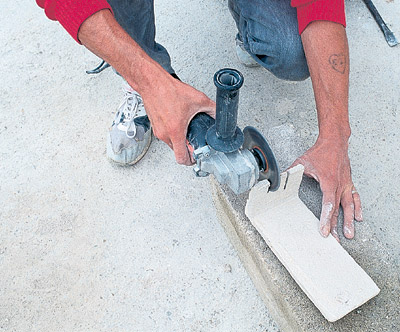

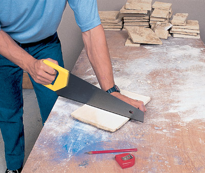

Разрезка каменной плитки производится очень легко. Карандашом наметьте линию, отрежьте ручной пилой в случае, если плитка сделана из гипса, электрической циркулярной пилой, если плитка на основе цемента. Постарайтесь избегать больших усилий на плитку, она может разломаться. Грубым напильником обработайте края. |
Некоторые из элементов могут иметь заводской облом на обратной стороне. Здесь вам опять придется воспользоваться грубым напильником, чтобы потом облегчить укладку плитки. |

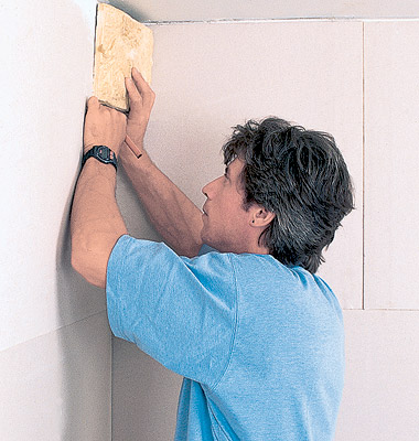

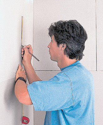

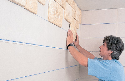

Разметку начинают в верхнем углу комнаты. Разметьте стену в двух-трех местах, располагая метки одна под другой. Возможно, стены не смогут вместить количество стандартных рядов, поэтому оставьте в нижней части стены место для приклейки обрезков, где они будут меньше видны. |

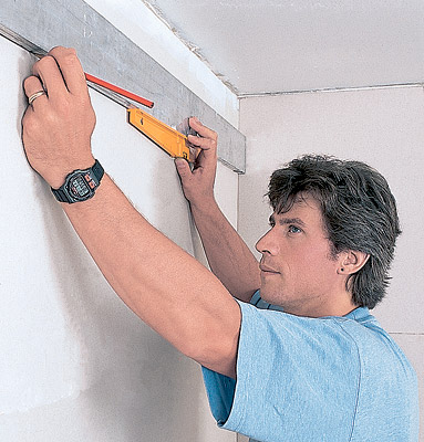

Вы оцените, как легка длинная алюминиевая линейка, когда будете проводить первую линию. Приложив к метке линейку, выставьте ее по уровню, чтобы разметка была горизонтальной. Перенесите высоту первой плитки. Визуальное восприятие приклеенной плитки во многом зависит именно от этой первой линии. |

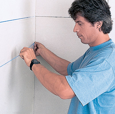

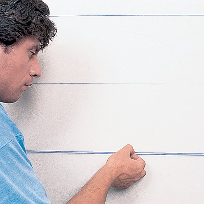

Вы можете проводить разметку при помощи линейки или бечевки каменщика, последнее, несомненно, значительно быстрее. Прибейте в углу маленький гвоздь, за который можно привязать бечевку перед тем, как ее натянуть. |
Натяните бечевку строго горизонтально и, оттянув ее перпендикулярно к стене, щелкните по стене. Бечевку предварительно натрите мелом, чтобы линия отпечаталась на стене. Каждый раз проверяйте натяжение бечевки по уровню. |

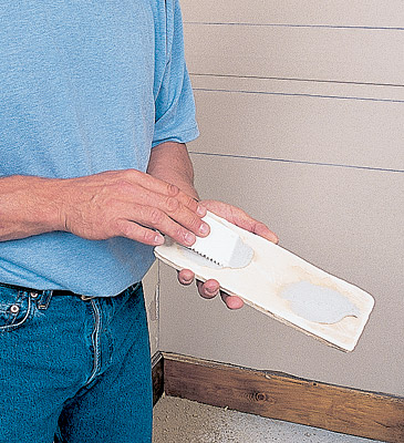

Нанесите клей на обратную сторону плитки при помощи гребенки или шпателя. В |

Старайтесь избегать нарочитой регулярности рисунка, чередуя большие и малые элементы. Чтобы во время установки плитки не смещались, поддерживайте их при помощи вбитых в стену гвоздей. |

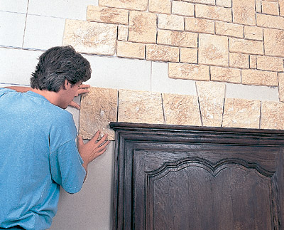

Когда вы подойдете к обрамлению двери или окна, остановитесь за два ряда до наличников и займитесь обрамлением двери. Оно производится при помощи цельных кусков, которые иногда необходимо вырезать в тех местах, где это требуется. Когда оформление по периметру дверей будет готово, можно заполнить пустые места. |

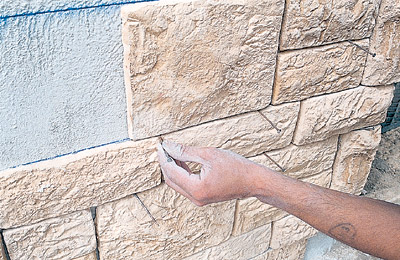

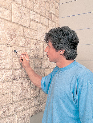

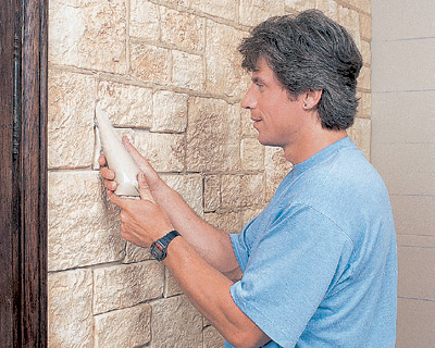

Заделку швов следует производить через несколько часов после укладки, лучше на следующий день, площадками по |
Заполните швы до краев. Прежде чем раствор схватится (через |

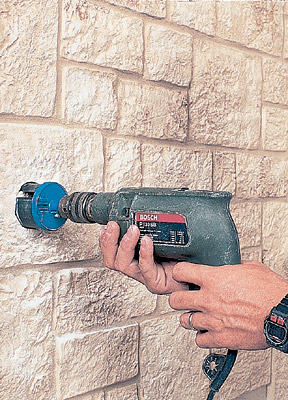

Для того чтобы просверлить отверстие под розетку или выключатель, можно использовать сверло-трепанатор. Не пытайтесь просверлить отверстие в плитке до ее установки: вы рискуете разбить не одну плитку прежде, чем вам удастся достичь желаемого результата. Выводы проводов утопите в гнезде розетки или выключателя, предварительно заизолировав. Перед укладкой плитки разметьте положение розеток и выключателей, чтобы облегчить их дальнейший поиск. |
