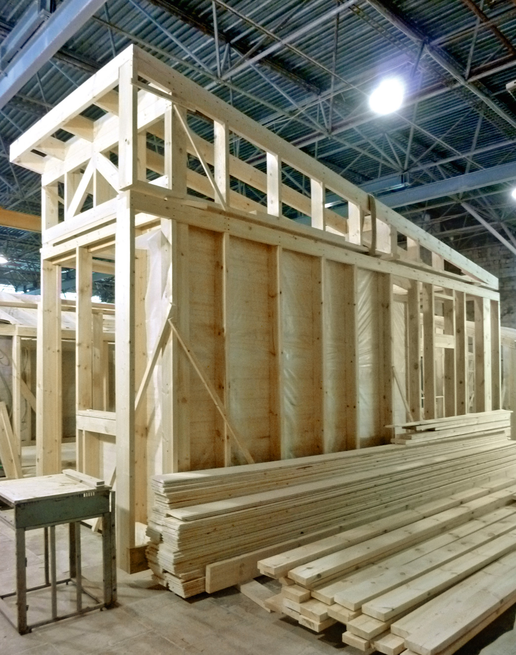

Для каркаса используют сухую строганую доску, что обеспечивает отсутствие мостиков холода из-за неплотного прилегания утеплителя к стойкам. Фото: «Дом-Ковчег»

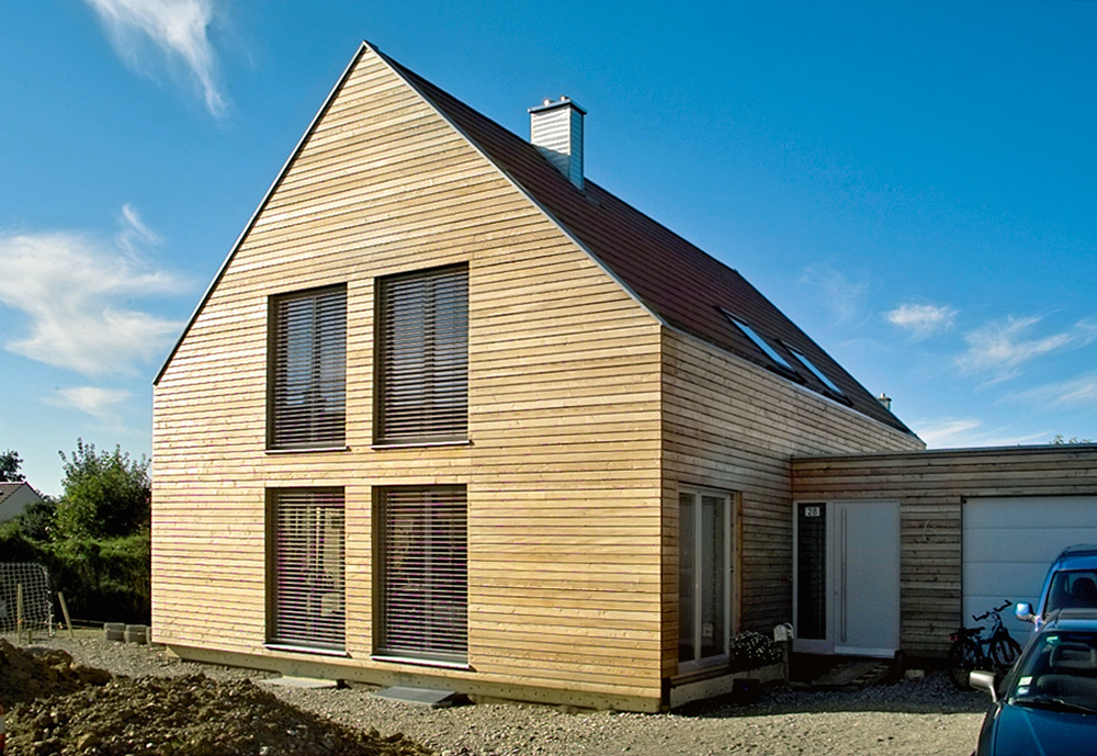

Фото: Dörken

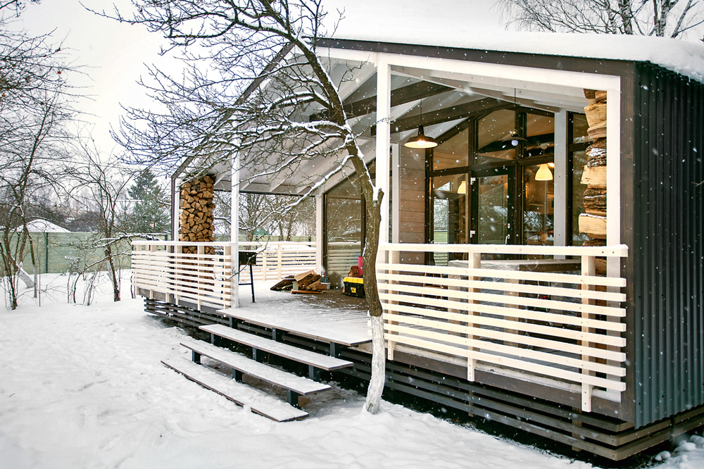

При высоте надземной части винтовых свай более 0,5 м конструкцию требуется усилить раскосами из металлопроката (уголка, швеллера, тавра), иначе основание будет недостаточно жёстким и возможны вибрации пола при ходьбе. Фото: «ДубльДом-33»

Конструктивно быстровозводимые дома относятся к платформенным «каркасникам». В процессе производства сначала собирают перекрытие первого этажа, основой которого служат балки сечением 50 × 200 мм. Затем устанавливают стойки из строганого бруса сечением 50 × 150 или 50 × 200 мм (в зависимости от требуемой толщины утеплителя), монтируют верхнюю обвязку и стропила. Пол, стены и крышу утепляют плитами из минеральной ваты, которые защищают снаружи гидроветрозащитной мембраной, а изнутри — пароизоляционной плёнкой.
Каркас обшивают с двух сторон фанерой или ОСП, что сообщает ограждению дополнительную жёсткость, после чего отделывают дом снаружи сайдингом, планкеном или имитацией бруса, а изнутри — гипсокартоном, вагонкой либо опять-таки имитацией бруса.

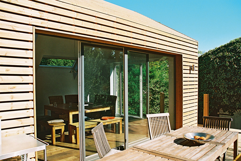

В изготовленных по индивидуальным проектам могут присутствовать более дорогие сдвижные конструкции. Фото: Dörken
