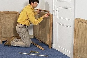

Приложите панели и прочие детали так, чтобы можно было отметить места соединений и распилов.

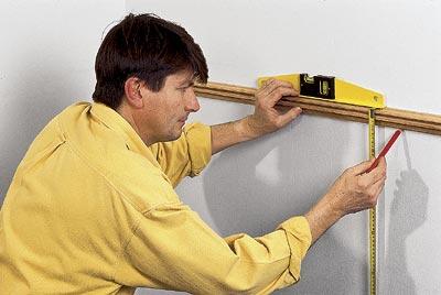

С помощью уровня и линейки вдоль стены проведите линию, по которой будет крепиться основание-опора раскладки (бордюра). Затем просверлите в стене отверстия, вбейте дюбели и прикрутите шурупами отрезки основания, соединяя их между собой на ус под углом 45.

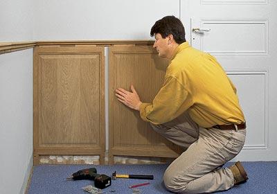

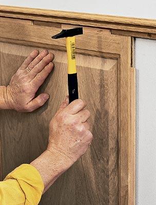

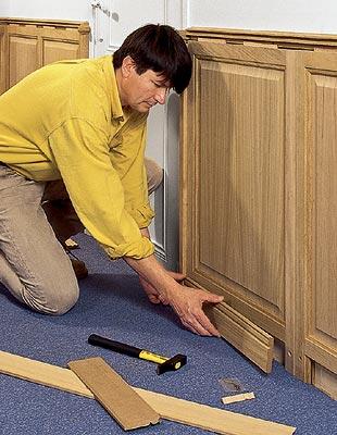

Вставьте рейки из фанеры в пазы первой панели и установите ее на место. Верхние рейки прибейте к основанию-опоре раскладки гвоздями без шляпок.
Обшивка стен деревянными панелями
То же самое проделайте со следующими панелями, соединяя их друг с другом на шип (не имеет смысла склеивать или сбивать).

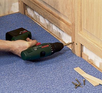

Отступив снизу 5см, просверлите стойки и стену. Вставив дюбели и проложив между стеной и стойками фанерные вкладыши, прикрутите конструкцию шурупами. Если пол неровный, подгоните детали по месту.

Приставив панели к стенам, произведите разметку и определите, сколько нужно отрезать лишнего материала. По уровню проведите на расстоянии 90см от пола линию, по которой будет крепиться основание для раскладки. Вчетверти через каждые 50см просверлите отверстия диаметром 6мм и раззенкуйте. Забив в стену дюбели, прикрутите шурупами основание. Спомощью стусла и ножовки отпилите и соедините планки основания (встык или под углом).

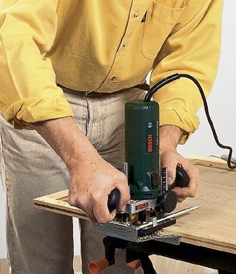

В случае необходимости уменьшения ширины панели воспользуйтесь ножовкой и/или рубанком. Но затем заново сделайте боковой паз с помощью фрезера.

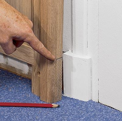

У двери ряд панелей завершается профильной стойкой. Вам придется предварительно сделать в ней вырезы под нижнюю часть дверной коробки.

Отступив снизу 5см, просверлите крепежные отверстия в стойках. Приложив первую панель к стене вровень с прикрученным основанием, прибейте гвоздями без шляпок (иногда даются в комплекте) к основанию фанерную рейку, вставленную в верхний паз панели. Затем между стойками и стеной установите фанерные вкладыши и приверните панели шурупами.

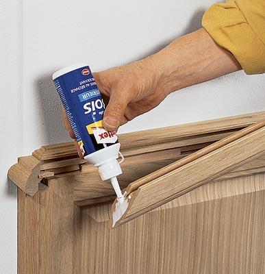

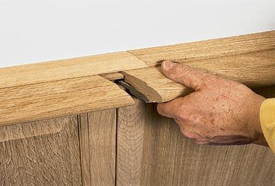

Рейки бордюра имеют пазы. Бордюр и основание соберите по кромкам на фанерной рейке. Поскольку они вставляются довольно плотно, нанесите совсем немного клея.
При совмещении стыков отрезков основания и бордюра (лежат на одной линии) подгоните детали так, чтобы избежать совпадения швов,- в таком случае соединения будут более незаметными.

Так как планки плинтуса и стойки панелей соединяются стык в стык под прямым углом, прибивайте их гвоздями без шляпок. Следите, чтобы стыки приходились на стойки, а не на пустое пространство.

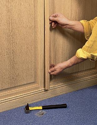

Места соединений панелей закройте специальными планками, верх которых убирается под бордюр, а низ опирается на плинтус. Крепятся они несколькими гвоздями без шляпок размером 225мм.

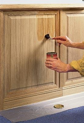

Перед окончательной отделкой слегка отшлифуйте все детали и удалите пыль. При желании нанесите слой тонирующего лака. Затем поверхность вновь отшлифуйте мелкой абразивной шкуркой и покройте двумя слоями бесцветного лака.
Отделка
Материал для окончательной отделки можете выбрать по своему усмотрению: краска, лак, воск. Слегка отшлифовав дерево, мы нанесли тонировочный лак на водной основе каштанового цвета, а поверх- два слоя акрилового лака.
