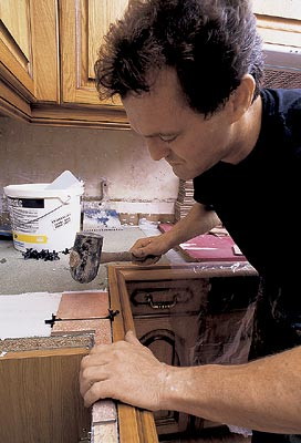

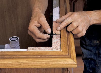

На углах лучше устанавливать не две перпендикулярные полоски, а целиком вырезанную специальным резаком деталь в форме буквы «L». Чтобы плитка точно встала на место, слегка постучите по ней резиновой киянкой.
Облицовка кухни плиткой

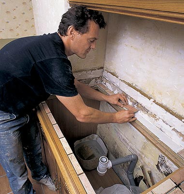

Проем между стеной и раковиной, облицовывается сначала нарезанными полосками, а затем, до стены — целыми плитками.

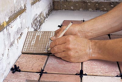

Прилегающий к мойке край столешницы тоже может быть выложен плиткой. Чтобы наметить место отреза плиток последнего ряда, переверните их и, положив на предшествующий ряд, разметьте. Так вы избежите ошибок, если стены и край стола не параллельны друг другу.

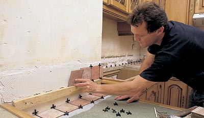

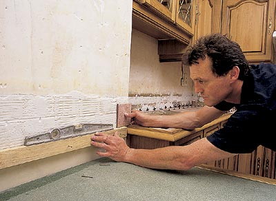

Для облицовки поверхностей, расположенных на разных уровнях, установите подкладной брусок с учетом ширины кафеля, чтобы стыки укладки оставались на одной линии.

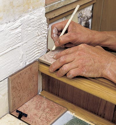

Приложите плитку к опорному бруску, чтобы определить размеры нижнего ряда. Для разметки в этом случае ее можно не переворачивать, так как поверхность бруска строго параллельна плоскости стены.

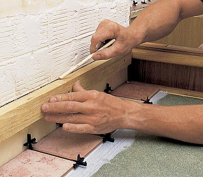

Наклейте первый ряд кафеля на столешницу. Карандашом проведите линию точно по бруску, который затем снимите.

Вновь установите опорный брусок на место и выложите по нему первый ряд. Плитки нижнего ряда не обрезают и укладывают только после того, как клей высохнет и можно будет снять брусок.

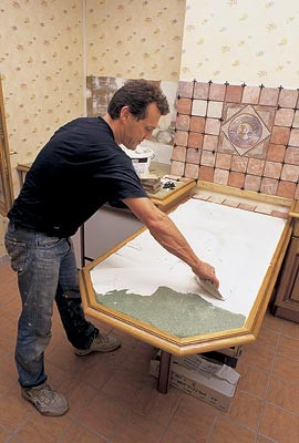

Кафель кладется на стену до уровня стола, вся его поверхность намазывается клеем и, насколько возможно, выкладывается целыми плитками, начиная с уже выложенного у стены ряда.

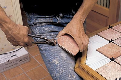

Чтобы подогнать размеры плиток по углу стола, приложите ее к месту будущей укладки и нанесите разметку. Затем кусачками осторожно удалите лишнее.

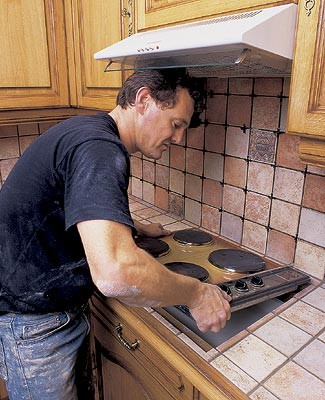

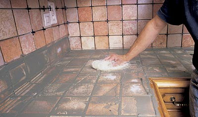

Швы, а особенно места стыков горизонтальной и вертикальной поверхностей, тщательно заполните раствором и загладьте пальцем. Через 15 минут осторожно, чтобы не повредить швы, излишки раствора удалите тампоном из пакли. Протрите плитку влажной губкой.
Когда раствор в швах на столешнице высохнет, можно устанавливать мойку и электроплиту.
