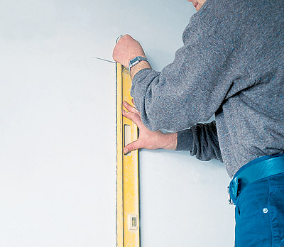

Сначала на стене размечают контуры будущего дверного проема.

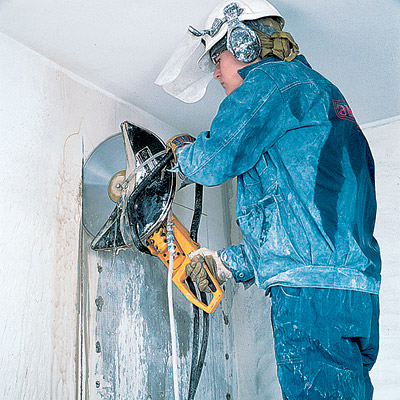

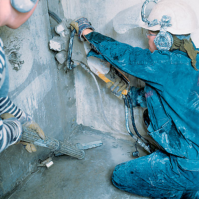

В стеновой панели дисковой пилой диаметром 400мм делают контурный рез на глубину 140мм.

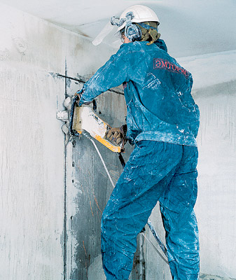

Горизонтальный рез приходится выполнять вдвоем.

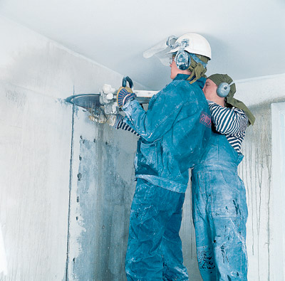

При втором проходе дисковой пилой диаметром 350мм по тому же контуру выпиливают проем на всю толщину стеновой панели.

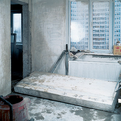

Выпиленная часть стеновой панели немного наклоняется, после чего на то место, куда она должна упасть, кладут старые автопокрышки.

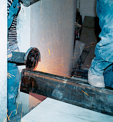

Подготовка швеллеров обрамляющего каркаса к сварке.

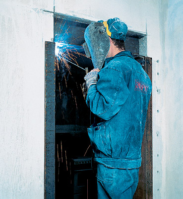

Монтаж обрамляющего каркаса.

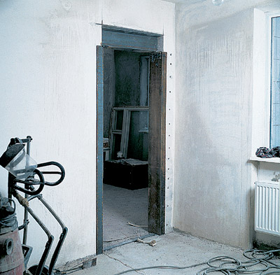

Вот он- проем, о котором вы мечтали!
