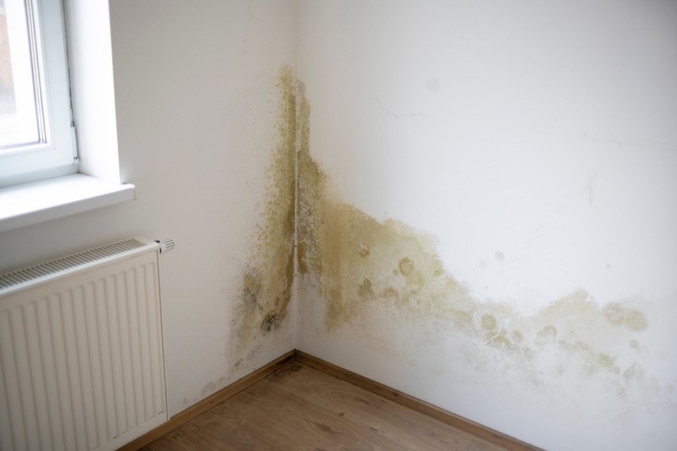

Если в холодное время года по оконным стеклам струйками сбегает влага, мокнут стены и пол, а в углах «расцветает» плесень, значит, в доме появился конденсат и сырость. Избыточная влажность плохо влияет на микроклимат, портит мебель, отделку и само здание, отрицательно сказывается на здоровье людей. Они начинают чаще болеть, появляются новые заболевания. Особенно опасно это для пожилых, детей и людей с аллергическими заболеваниями. Поэтому от сырости надо немедленно избавляться. Разберемся, как избавиться от конденсата в доме.

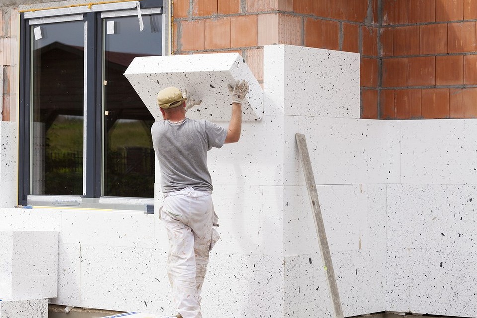

Утепление снаружи «уводит» точку росы от помещения. Это дает стене двойную защиту. Изнутри от выпадения влаги ее защищает тепло, идущее от помещения. Снаружи тепло сохраняет изолятор и наружная отделка. Это значительно снижает количество конденсируемой влаги. Причем даже если она образуется, быстро высыхает. Этому способствует тепло, идущее изнутри помещения. Таким образом, утеплять стены частного дома нужно только снаружи.
Выбор теплоизоляторов очень большой, зависит от типа отделки фасада. Можно использовать современные технологичные решения типа напыления пенополиуретаном, эковатой или выбрать удобные в монтаже изоляционные плиты изолайт, пенополистирол, т.п. В любом случае нужно грамотно рассчитать необходимую толщину изолятора и правильно его уложить. Важно точно следовать технологии монтажа и последующей отделки утепленного фасада.

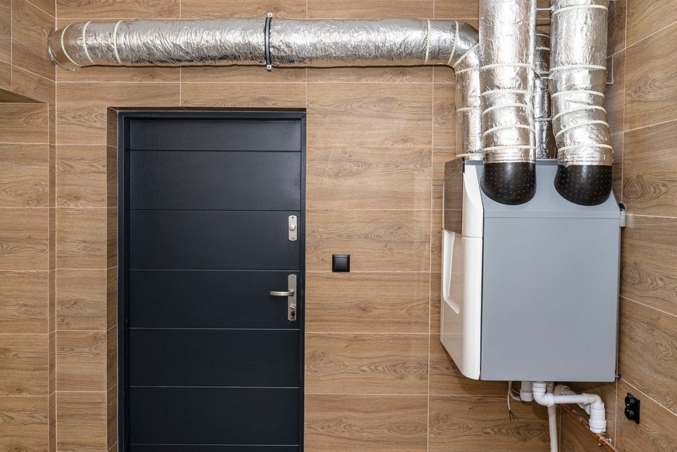

Правильно рассчитанный и возведенный дом герметичен. Поэтому для нормального воздухообмена и удаления избытка влаги ему нужна система вентиляции. Она может быть естественной и принудительной. Неорганизованная естественная система самая неэффективная. Она предполагает воздухообмен путем регулярного проветривания, что не всегда дает желаемый результат. Организованная естественная вентсистема представляет собой набор приточных и выводных отверстий, через которые естественным путем осуществляется воздухообмен. Их расположение и размеры рассчитывают специалисты.
Такая система более эффективна, но может быть недостаточной, поскольку зависима от погодных условий. Кроме того, велик риск промерзания участков, где установлены воздухоотводы. Максимальную эффективность дает приточно-вытяжная принудительная система. В этом случае тоже присутствуют воздуховоды, но движение потоков по ним осуществляется принудительно, за счет работы специального оборудования. Грамотно спроектированная и правильно установленная принудительная вентсистема гарантирует нормальный воздухообмен и отсутствие избыточной влажности. Поэтому при появлении конденсата и отсутствии вентиляции стоит задуматься об ее обустройстве.
Еще одна причиной повышения влажности в доме при наличии вентсистемы может быть ее неисправность. Чтобы это исключить, надо осмотреть вентиляционные шахты и отверстия. Они могут забиваться мусором и грязью, что снижает эффективность воздухообмена. При необходимости их нужно почистить, убрать мусор и пыль с решеток. В принудительных системах кроме чистки надо осмотреть оборудование, чтобы убедиться в его исправности. Возможно, что-то сломалось или находится на грани поломки и не может выдавать необходимую мощность. Все неполадки надо исправить. Если вентсистема естественного типа полностью исправна, но влажность в доме все равно повышена, значит, она не справляется с нагрузкой. Есть смысл обустроить принудительную систему.

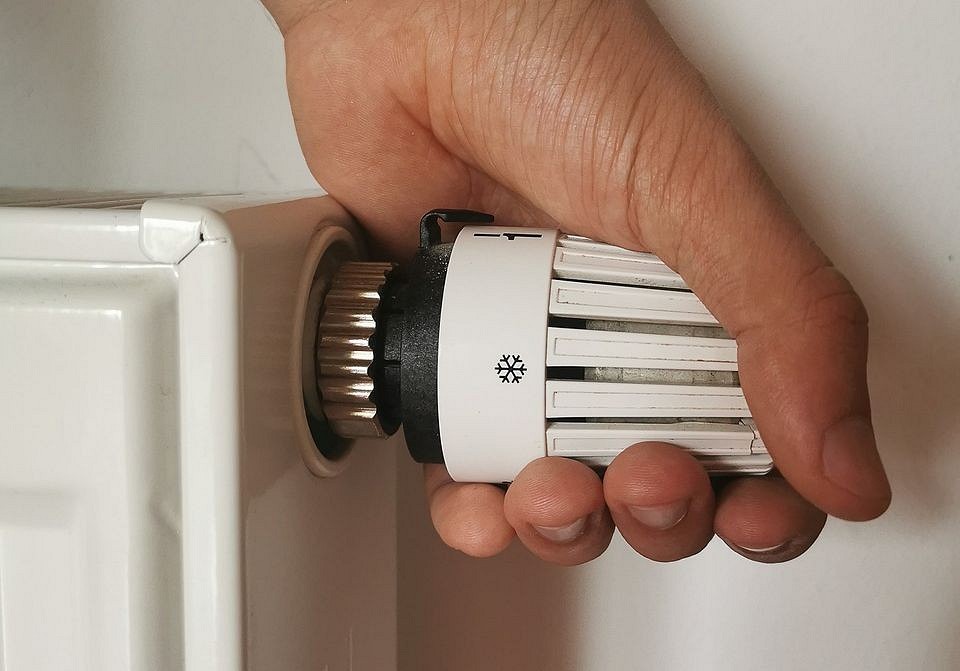

В прохладном помещении сложнее бороться с высокой влажностью. Чем холоднее воздух, тем меньше его влагоемкость, поэтому при недостаточном отоплении на стенах дома образуется конденсат. Для исправления ситуации нужно выяснить, почему в комнатах прохладно. Возможно, что мощности установленной отопительной системы недостаточно, чтобы нормально обогревать всю площадь дома. В этом случае необходимо найти и исправить все недочеты в расчетах, при необходимости провести замену оборудования.
Бывает так, что мощности отопительной системы вполне хватает, есть даже запас, но в доме все равно холодно. Тогда причина, скорее всего, кроется в плохой теплоизоляции здания, за счет чего тепло буквально уходит на улицу. Необходимо провести тщательную теплоизоляцию всего здания. Особое внимание уделить изоляции окон и дверей, именно отсюда чаще всего уходит тепло. Вполне возможно, что разрушилась или была изначально недостаточна изоляция стен, крыши. Все это нужно исправлять.

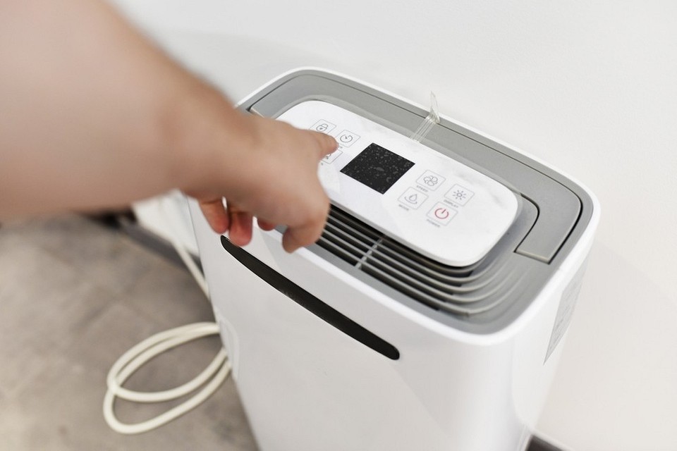

- Установите осушитель воздуха.
