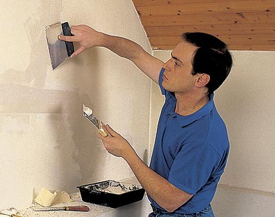

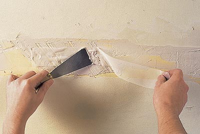

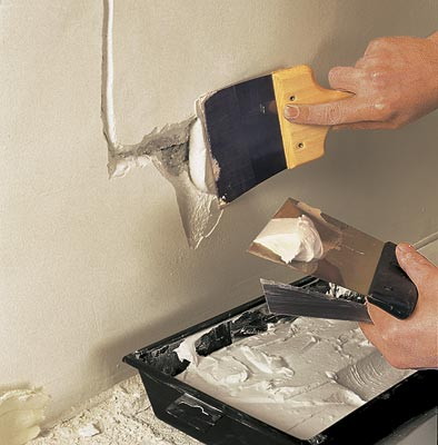

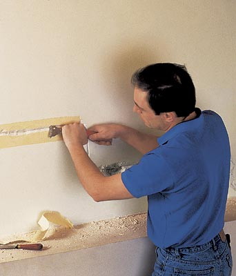

Расшейте трещины при помощи трехгранного или плоского шабера. В |
Очистите трещины от пыли и, если они не имеют тенденции увеличиваться, заполните их густой шпаклевкой, которая не должна стекать со шпателя. |
Увеличивающаяся трещина замазывается шпаклевкой, в которой «утапливается» коленкоровая лента (строительный бинт). |
Лента должна быть расположена достаточно глубоко, иначе после шлифовки она проявится на поверхности. Нанесите еще слой шпаклевки и сведите ее на нет с обеих сторон трещины широким шпателем. |
Прежде чем шпаклевка подсохнет, выровняйте поверхность хорошо заточенным шпателем. Он должен быть достаточно широким, чтобы мог захватывать одновременно обе стороны трещины. |

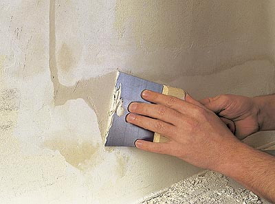

Для завершения отделки наложите тонкий слой мелкодисперсной или жирной шпаклевки с более тонкой структурой, чем у обычной. Когда она высохнет, обработайте участок стены шлифовальным бруском с мелкой шкуркой, а еще лучше |

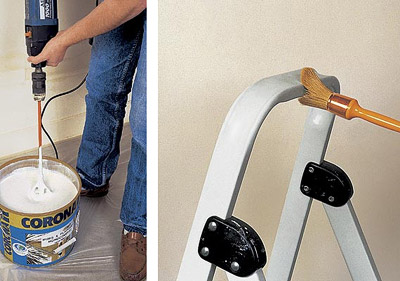

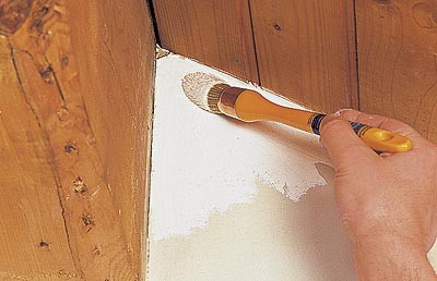

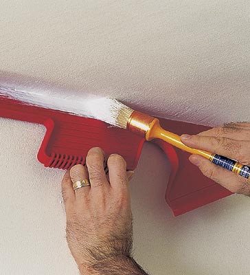

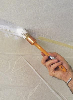

Начните покраску с угла между стеной и потолком, используя круглую заостренную кисть. Чтобы не залезать на пограничную территорию (потолок, балки и тому подобное), вы можете либо очень аккуратно и медленно провести линию кистью, либо воспользоваться защитным приспособлением |

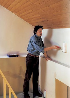

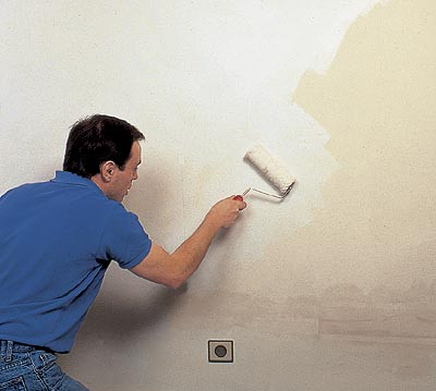

Окрашивайте углы, ведя кисть к центру. Закрасив достаточную площадь, начните работать валиком. |

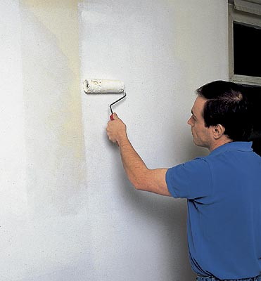

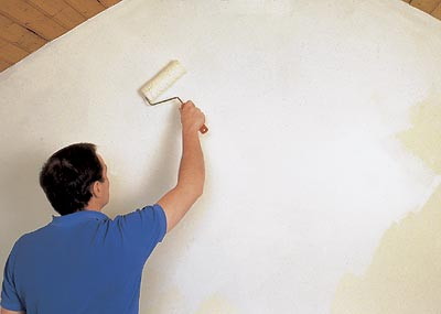

Даже если краска предназначена для нанесения одного слоя, фактура поверхности требует двух. Окрашивание производится перекрестными мазками, чтобы обеспечить равномерность красочного слоя и чтобы не были видны следы валика. |
Прежде чем начать окраску стены, убедитесь, что у вас хватит времени ее закончить. Завершив работу, не наносите краску на обработанную стену, чтобы после высыхания она не приобрела разные оттенки. |

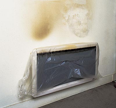

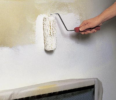

Так выглядит стена, на которой висит конвектор. Помимо темных полос, от него на стене остается светлое пятно. Вымыв крышку, накройте аппарат защитной пленкой. |

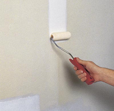

![]() | Нанесите первый очень тонкий слой краски на сухую стену. |
Затем проведите валиком по наиболее темным границам пятна. |
Теперь покрасьте весь оставшийся участок, чтобы добиться однородности цвета. |

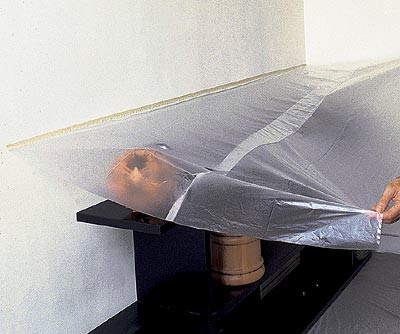

Для защиты мебели и пола используйте вместо тряпок и газет пластиковые чехлы или полиэтиленовую пленку. Однако они не всегда бывают прочными. Лучше всего подойдут электростатические пленки с клеящимся краем, которые можно укрепить на стене, растянуть и накрыть мебель. Они выпускаются различных размеров (20 |

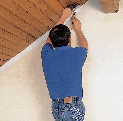

Чтобы при окрашивании потолка не испачкать стену, можно воспользоваться защитными экранами, широкой пластиной, или протекторами из полихлорвинила (при условии, что стены идеально ровные). Используйте подходящую кисть (круглую, для акриловых красок), но не давите на нее слишком сильно. |
Использование электростатической пленки с клеящимся краем возможно даже на неровных поверхностях. |

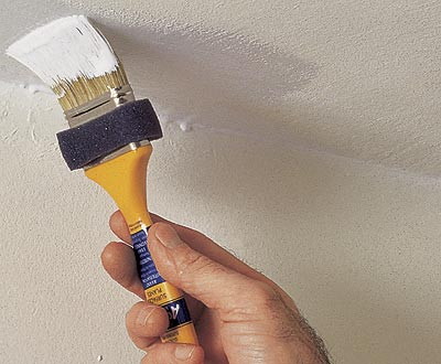

Для окраски потолка выбирайте более густые краски. Защитный колпачок на кисточке сохранит ваши руки чистыми. |

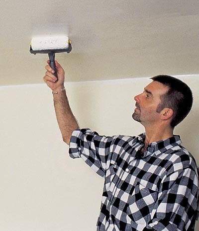

В продаже есть различные валики с защитным кожухом, их выбор зависит от типа поверхности и краски. Применение этих валиков позволяет соблюдать чистоту, но требует некоторой сноровки: их нужно держать немного по-другому, что достаточно утомительно. |
