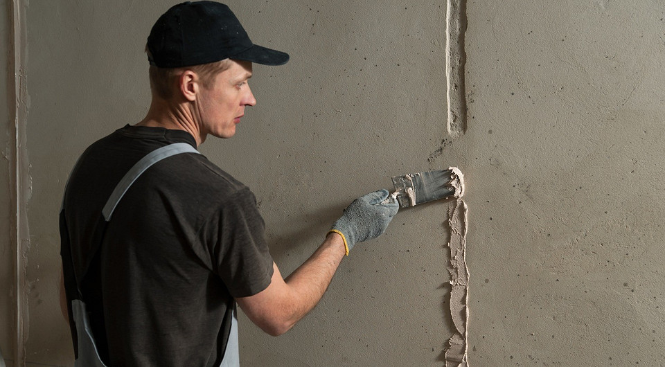

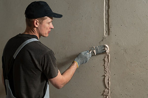

Штукатурный раствор помещают в зазор, образовавшийся после изъятия маячкового профиля.

Во всех других случаях маяки желательно удалить, а освободившееся пространство заполнить штукатуркой.
