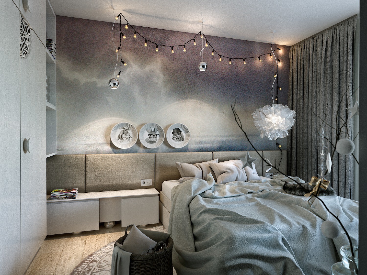

Визуализация: Арсений Лаврухин
Предусмотренное проектным решением покрытие — декоративная фактурная штукатурка Kreos (Oikos) — позволяет создать требуемый тонкодисперсный рельеф на поверхности стен. В зависимости от способа и инструмента нанесения с её помощью можно сделать более десяти вариантов фактур, различающихся величиной зерна и рисунком — выветренный камень, дерево, вьюшка, тысяча дорожек и т. п. После формирования рельефа оформляемую поверхность требуется тонировать декоративной перламутровой краской Multidecor (Oikos).
Перечисленные работы не слишком сложны и для непрофессионала (прежде чем приступить к формированию фактуры, советуем выполнить несколько пробных «выкрасов»), а потому недороги в реализации. Кроме того, готовое стеновое покрытие является очень практичным в эксплуатации — входящие в состав ингредиенты придают ему устойчивость к истиранию и влажной уборке.

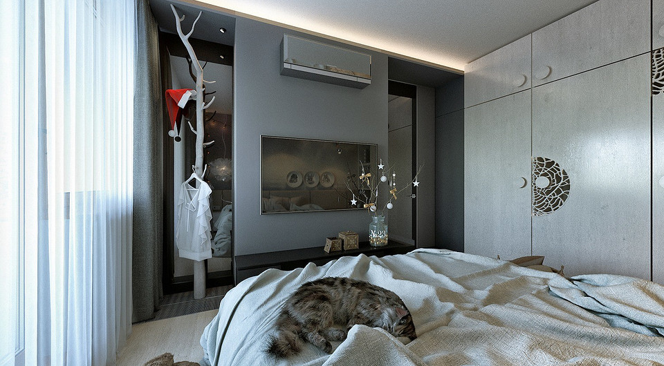

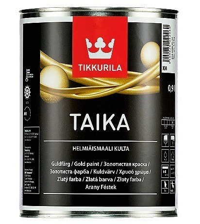

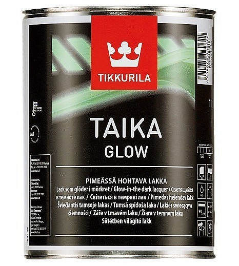

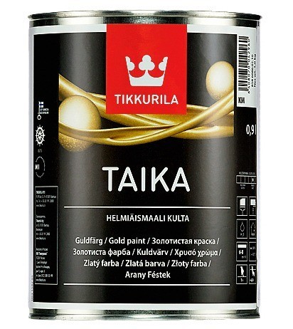

Перламутровые краска и лак

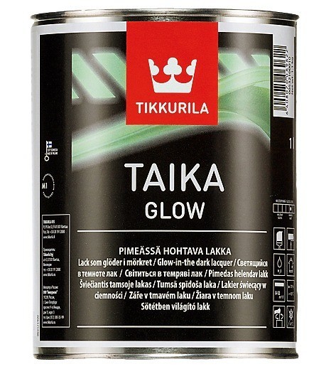

Колеруемая серебристая или золотистая краска Taika (Tikkurila) наносится кистью или валиком (расход 6–8 м²/л). Как вариант, можно рассмотреть лак Taika Glow (Tikkurila), правда, создаваемый им эффект свечения будет заметен лишь в темноте.

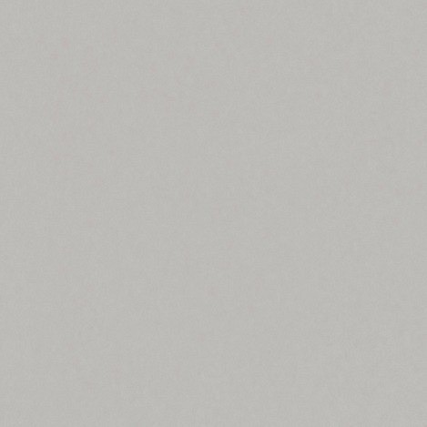

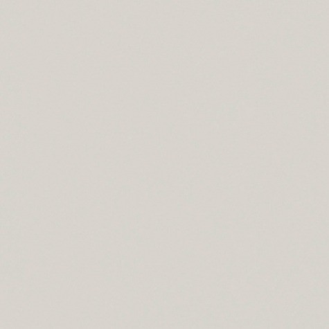

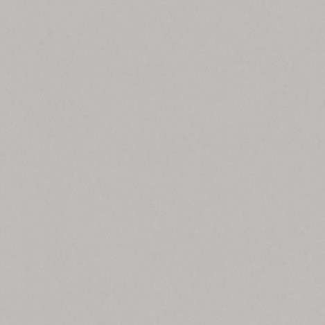

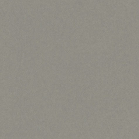

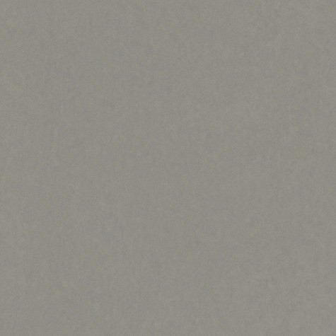

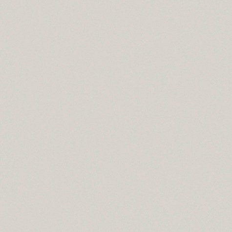

Флизелиновые обои
Плюсы материала Mix Metallic (Eco Wallpaper) — простота поклейки (клей наносится прямо на стены, полотна совмещаются стык в стык), отсутствие раппорта, широкая палитра (35 оттенков) и, разумеется, переливы, возникающие на поверхности при изменении освещения.
