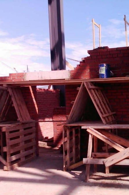

- А-образные козлы представляют собой две самодельные стремянки, на которые сверху уложен настил. Подходят только для малоэтажных строений и применяются в основном при отделке. Конструкция проста и ненадежна. Горизонтальную площадку желательно приколотить гвоздями — иначе ее придется постоянно поправлять. Она довольно узкая и рассчитана только на одного человека. Перила и ступеньки отсутствуют. Наверх забираются по стремянке или приставной лестнице. Чтобы собрать такие деревянные строительные леса своими руками, чертежи не нужны, но контроль качества пиломатериалов все же необходим.
- Приставные подмостки — их еще называют армянскими. Вместо рамы на четырех ногах здесь используются диагональные держатели. Низ упирается в грунт, верх — в угол, закрепленный на стену здания. К держателям прибиваются перпендикулярные им доски. Одной стороной они крепятся к стене, другая служит основанием для рабочей поверхности.
- Полки, отличающиеся от армянских стропил способом крепления. У них нет центрального диагонального держателя. Нагрузку воспринимает система из перпендикулярных брусьев. Вертикальный ряд прибивается снизу к стене, горизонтальный располагается сверху под прямым углом к нему. Горизонтальный вместе с настилом удерживают доски, образующие с ним острый угол. Полки рассчитаны на небольшую нагрузку. После них на поверхности останутся заметные следы от широких гвоздей, анкеров или саморезов. Без диагонального держателя толщину и количество крепежей придется увеличить.
Самыми надежными являются рамные и приставные подмостки. Рассмотрим их монтаж более подробно. А для тех, кому нужны обычные козлы, предложим соответствующее видео.
