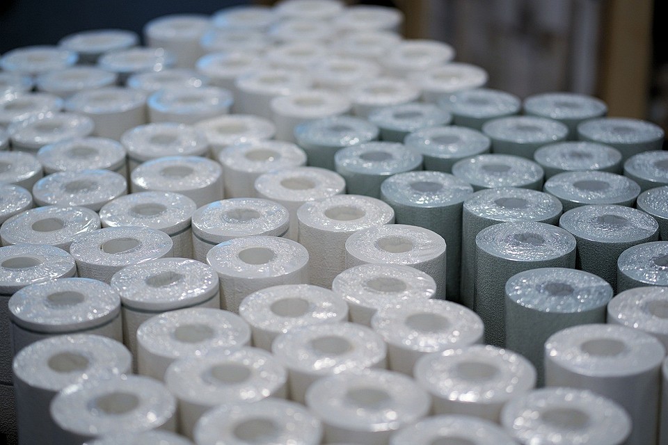

Какие обои считаются флизелиновыми
Надо знать, что флизелиновыми принято считать два типа совершенно разных обоев. Разберемся, чем они отличаются.
Полностью флизелиновые
Могут быть одно- и многослойными, в любом случае каждый из слоев изготовлен из флизелина. Однослойные разновидности называют ремонтным флизелином. Это достаточно тонкое полотно, плотность которого 65 г/кв. м и выше. Его назначение — армирование основы. Их клеят на потолки или на стены в качестве выравнивающего слоя или как основу под покраску. В последнем случае надо помнить, что однослойный флизелин прозрачный, основание должно быть равномерно окрашено. Пятна, если они есть, будут заметны.
Многослойный флизелин более плотный — 110 г/кв. м и выше. Здесь обычно два слоя, но бывает и больше. Чаще всего это обои под покраску, поэтому у них ярко выраженная текстура. Это может быть имитация декоративной штукатурки, камня, любой выпуклый рисунок. Цветной флизелин встречается намного реже. Это объясняется сложностями в его окрашивании, из-за чего цвета получаются неяркими, приглушенными.
На флизелиновой основе
Многослойные полотна, основа которых изготовлена из флизелина. Покрытие может быть самым разным: акрил, пробка, текстиль, винил, т.д. Такие обои могут называть по декоративному верхнему покрытию — виниловыми, акриловыми. Но при этом надо понимать, что основа, которая будет клеиться на стену, у них флизелиновая. Это очень важно, потому что от вида основы зависит способ наклеивания и свойства полотна.
Различают бумажную и флизелиновую основу. Первая очень капризна в поклейке. Она не пластична, рвется, размокает, идет пузырями. С флизелином работать намного проще. Он не деформируется, не размокает, хорошо приклеивается к основанию.
Таким образом, полотна на флизелиновой основе могут быть очень разными. Их свойства зависят от характеристик декоративного слоя, что надо учитывать при их выборе. Чаще всего это цветная отделка, варианты под покраску встречаются намного реже.
