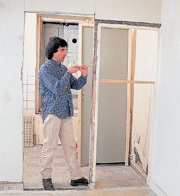

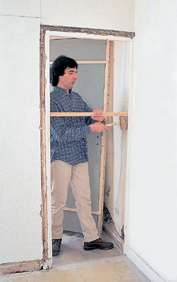

Прежний дверной проем укрепите распорными брусками для снижения вибраций верхней части коробки при распиловке. В |

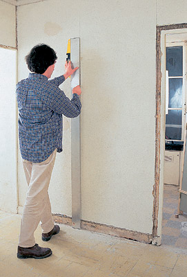

Наметьте место нового проема с запасом по периметру не более 15 |

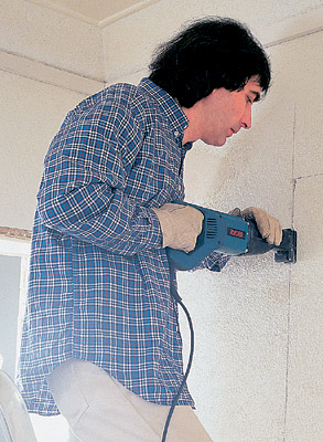

В верхней части вертикальной стороны размеченного прямоугольника просверлите несколько отверстий для того, чтобы в образовавшуюся полость можно было вставить лезвие ножовки. Распиловку осуществляйте сверху вниз до самого пола. Чтобы облегчить процесс извлечения удаляемой перегородки, разрезайте ее горизонтально на куски, равные примерно 30 |
После того как новый проем полностью выпилен, стамеской удалите отдельные отслоившиеся кусочки гипса или другого материала. |

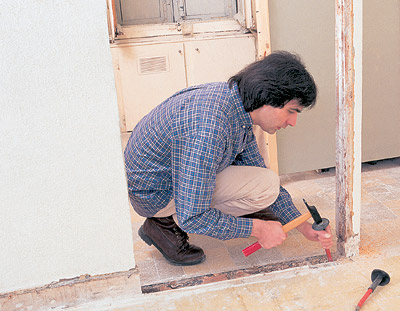

Нижнюю часть проема обработайте и прочистите зубилом. Затем с каждой стороны просверлите отверстия глубиной |

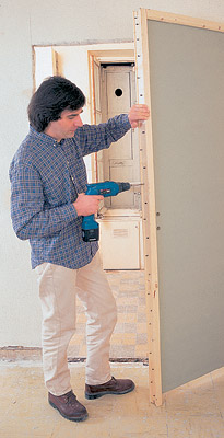

Снаружи на внешнюю часть новой коробки в шахматном порядке на расстоянии |

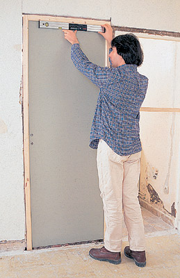

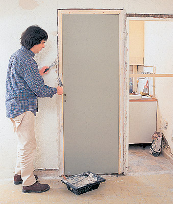

Установите дверную коробку так, чтобы нижние выступы вошли в заранее просверленные отверстия. Проследите, чтобы коробка стояла ровно по горизонтали и вертикали и закрепите стойки в этом положении. Небольшие перекосы можно устранить, подложив кусочки гипса. Проверьте, имеется ли зазор между дверью и полом. Убедившись в правильной установке, зафиксируйте коробку по периметру кусочками гипса. |

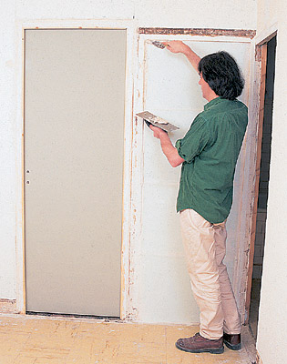

После того, как дверной проем перенесен, заделайте швы с обеих сторон перегородки цементным раствором или монтажной пеной сначала в верхней части, а затем в направлении сверху вниз. Разровняйте и оставьте сохнуть. |
Приступайте к заделке старого дверного проема гипсовыми блоками только после того, как раствор или пена полностью затвердеют. На месте старого проема установите гипсовые блоки и заделайте швы. После высыхания нанесите грунтовку, изготовленную на гипсовой основе. |
