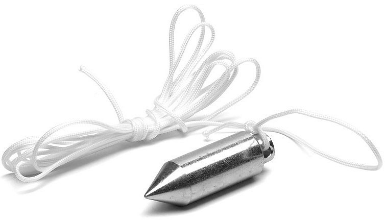

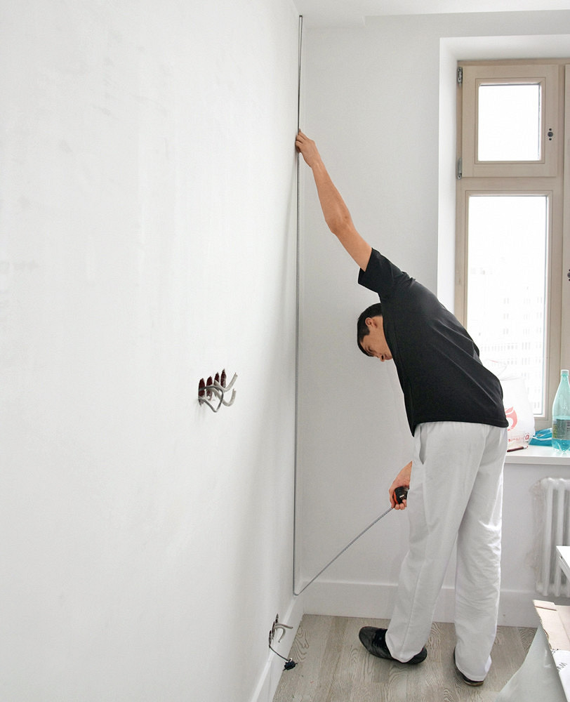

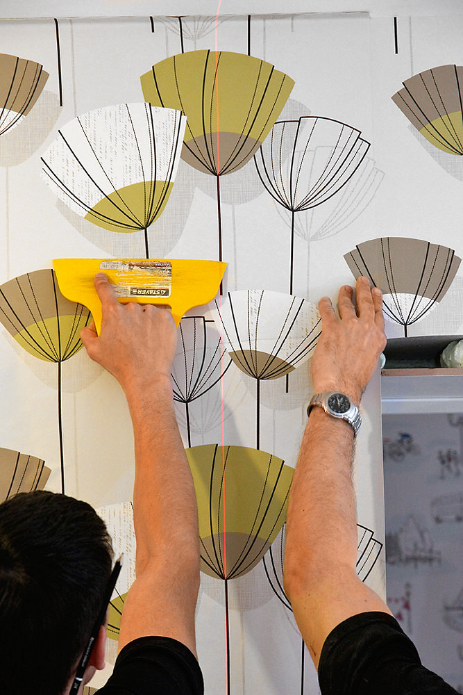

- Работу ведут при температуре выше 10 °С и влажности не больше 65 %, при закрытых окнах и дверях, чтобы избежать сквозняков. Предварительно подготовленная поверхность стен должна быть ровной, сухой и чистой. Обои начинают клеить от окна, с той стороны, откуда падает дневной свет, тогда стыки полотен будут менее заметными. Сначала с помощью отвеса проводят линию фиксации первого полотна.

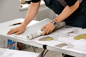

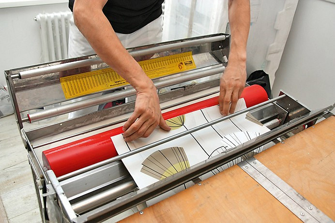

- Рулон разрезают на полотна нужной длины с учётом раппорта и вставляют в машинку для нанесения клея.

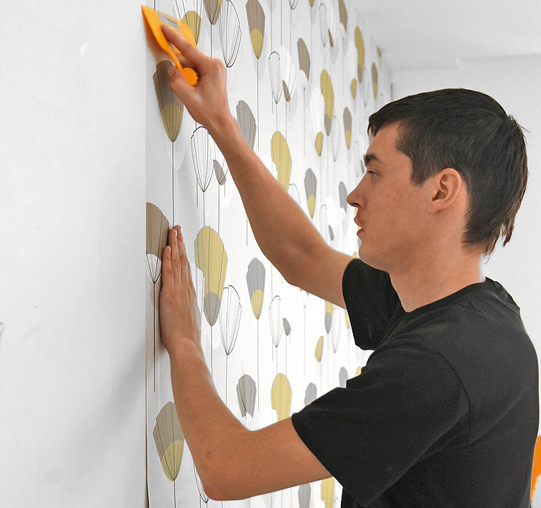

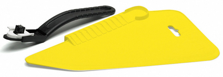

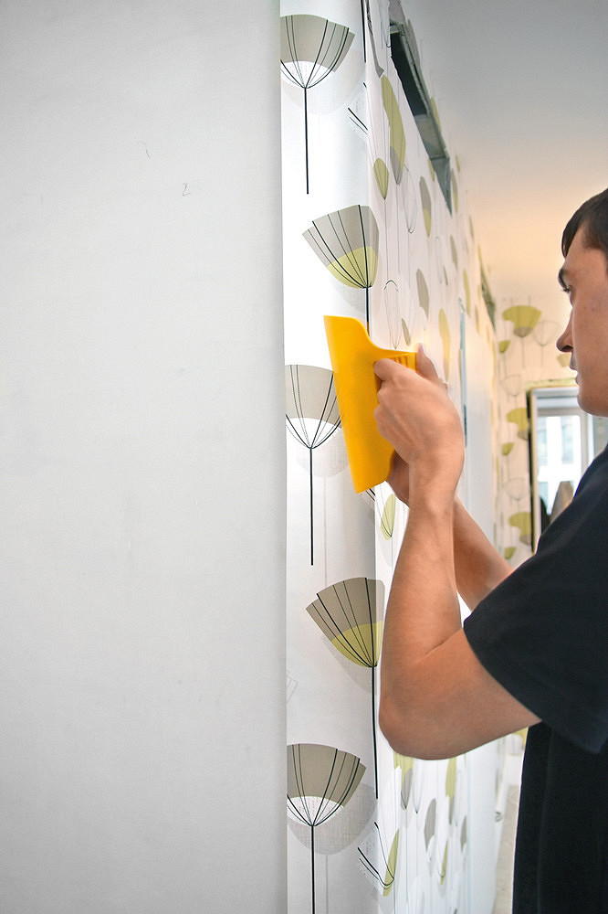

- Выдерживают время для пропитывания основы, указанное производителем на упаковке, и приступают к наклеиванию, разглаживая полотно обойным шпателем.

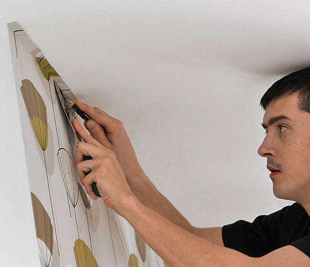

- Край обойного полотна заводят на потолок, после чего его аккуратно отрезают ножом.

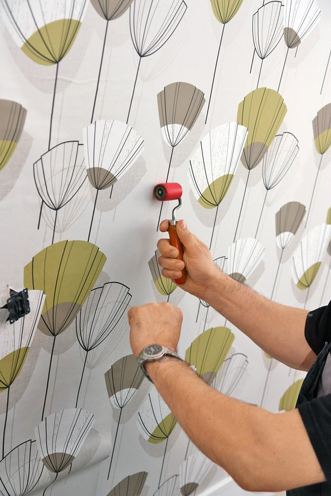

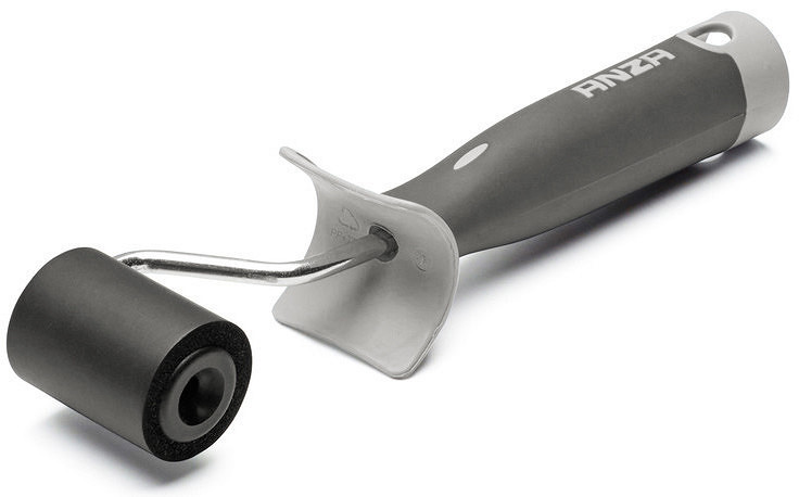

- Обои соединяют стык в стык и прокатывают область шва специальным валиком из мягкой пластмассы.
- Ровность фиксации полотен периодически проверяют отвесом. Излишки обоев около дверных коробок, ниш также обрезают монтажным ножом.

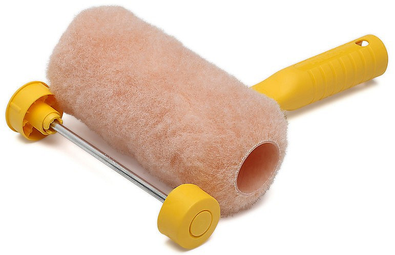

Инструменты, ускоряющие процесс
Специальные инструменты для монтажа обоев удобны, долговечны, эргономичны. Они снижают нагрузку на спину и руки мастера, помогают сократить время ведения работ.
