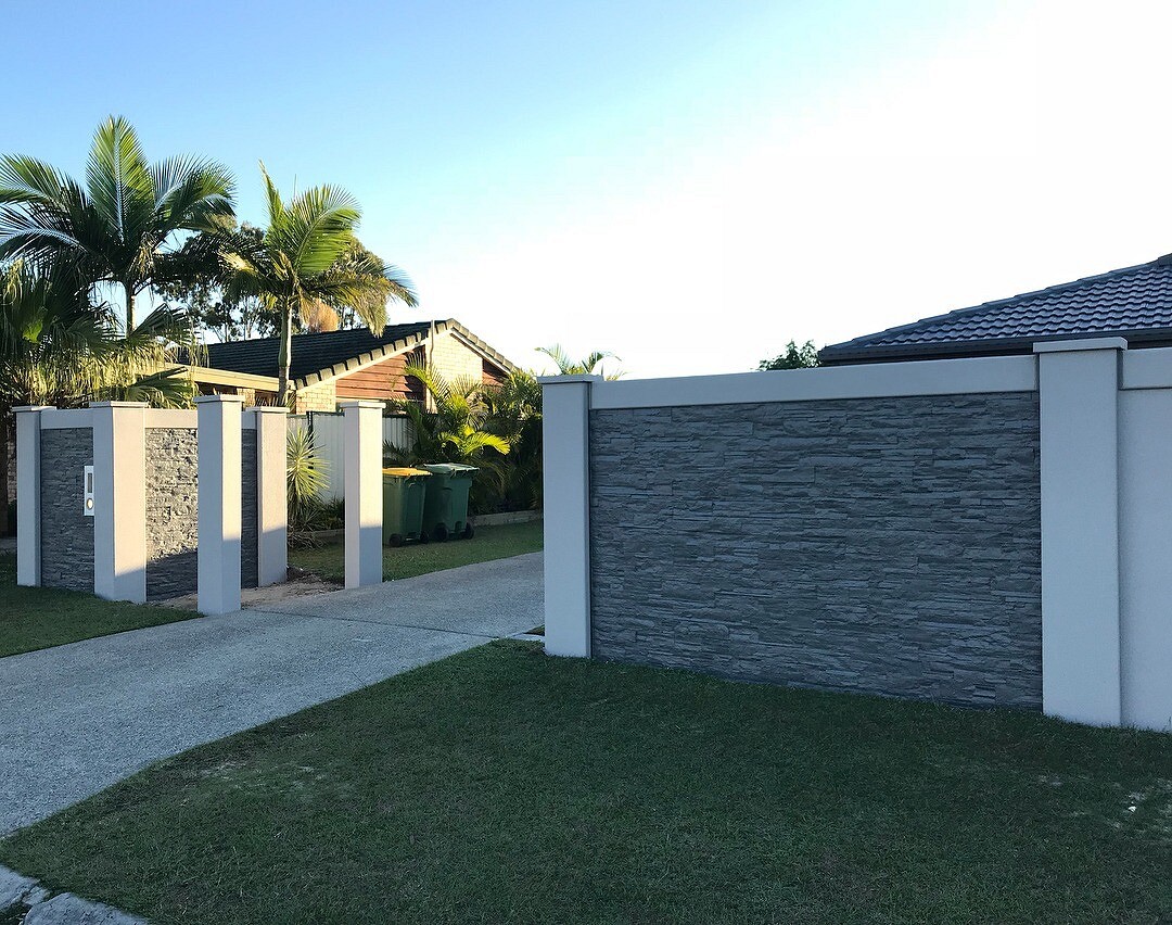

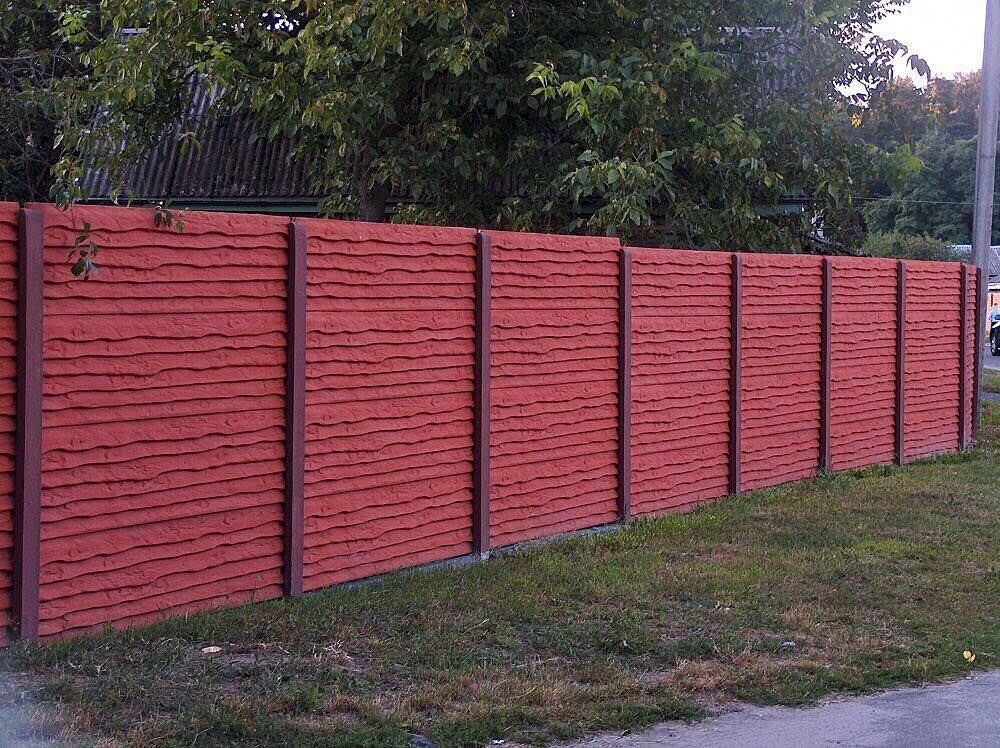

Окрашивание в один цвет

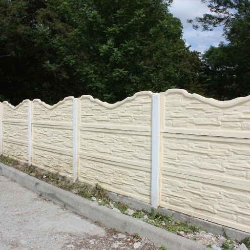

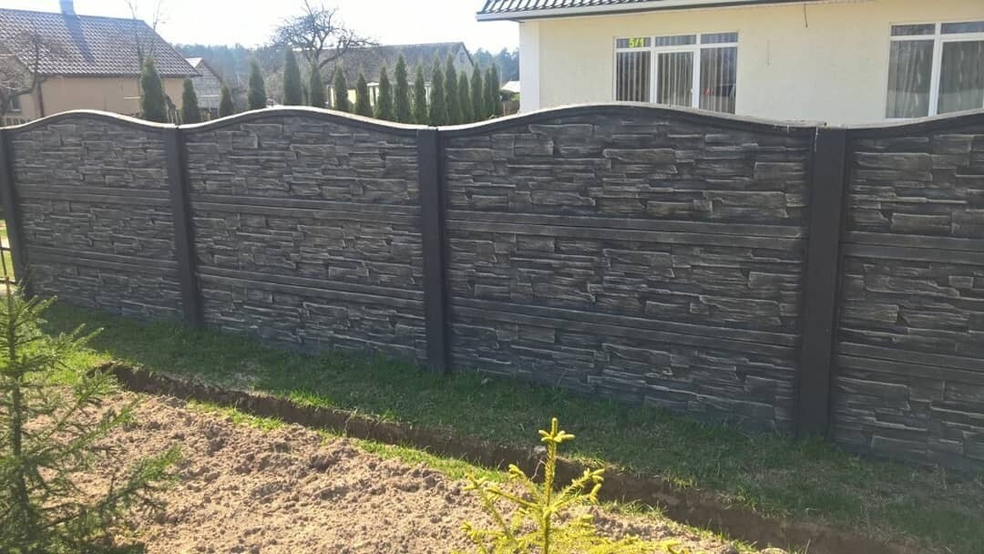

Здесь все понятно — используется только один цвет. Для такого оформления больше подходит ЛКМ с белым или пастельным пигментом. Они не придают конструкции громоздкость. В некоторых случаях это может быть синий, зеленый, красный колер. На его фоне хорошо смотрятся различные посадки, живые изгороди.

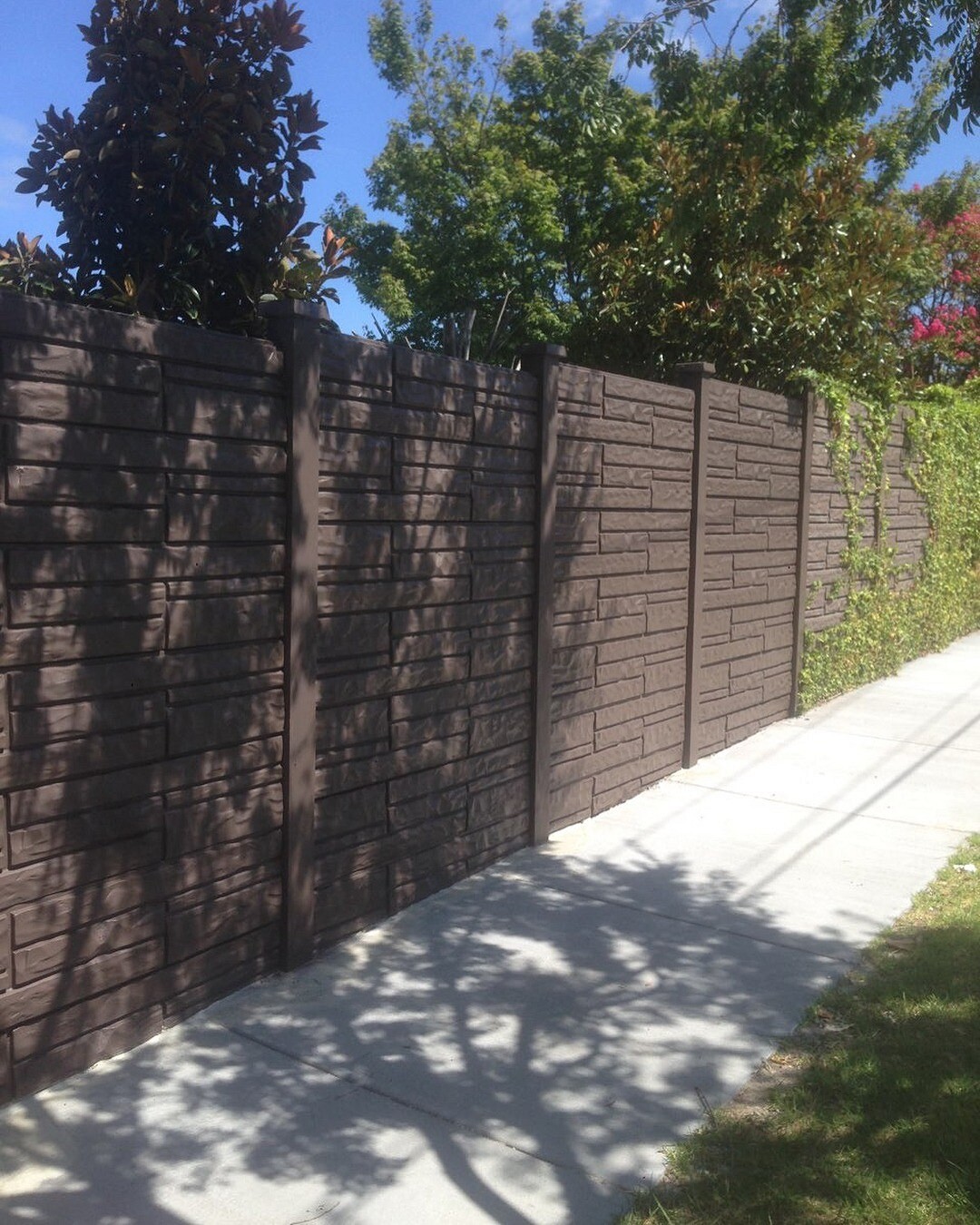

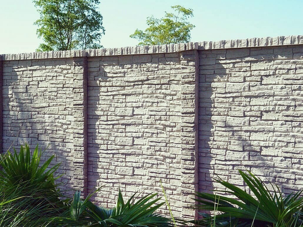

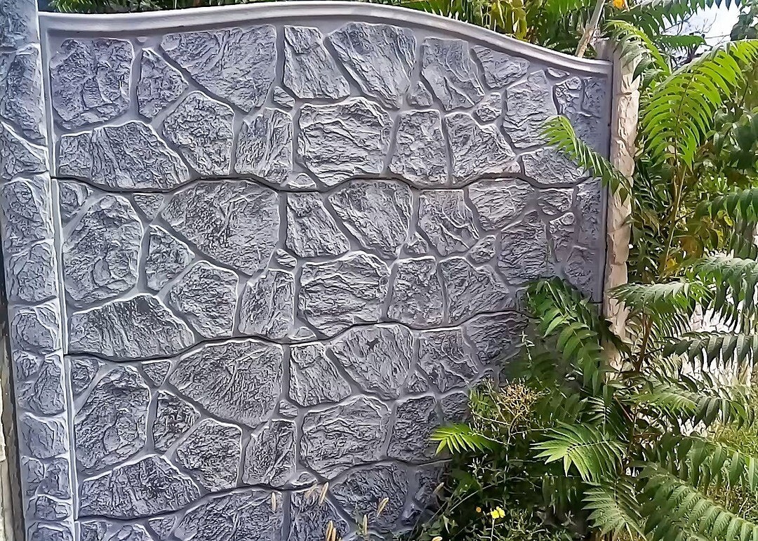

Имитация камня или кирпича

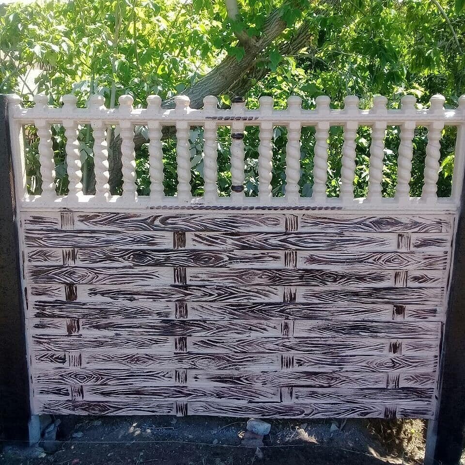

Для получения нужного эффекта подберите максимально похожие оттенки: коричневый, терракотовый, серый, бежевый. Для воплощения идеи вам понадобится рулетка, карандаш, малярная лента. Разметьте основание, обозначив границы кирпичей или очертания камней. Второй вариант более сложный в исполнении — для него нужны художественные навыки и много терпения. Впрочем, оно понадобится для этой работы в любом случае. Имитация фактуры — кропотливый, затяжной процесс.
Создавая рисунок, учитывайте, что между элементами должен поместиться скотч. Закрасьте каждый квадрат или прямоугольник. Следите, чтобы лента не отклеилась. После высыхания поверхности, аккуратно снимите ее. Оставшийся под ней переход затемните или оставьте как есть. При желании можно добавить на него тени.
В случае с декоративным еврозабором процесс упрощается — на нем уже есть нужный рельеф и в разметке нет необходимости.

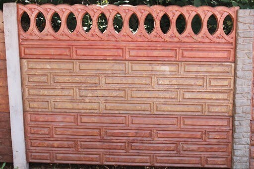

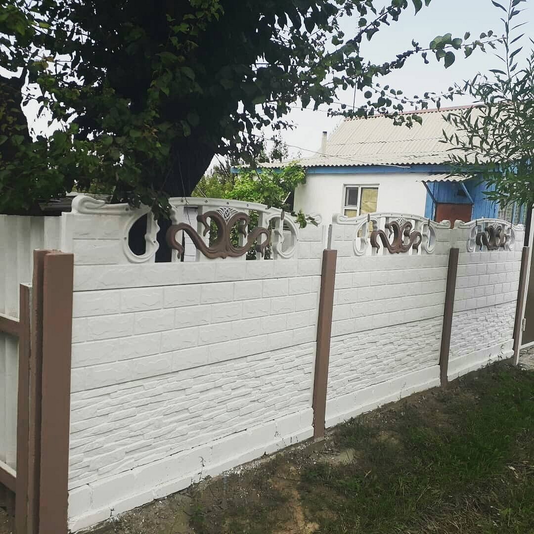

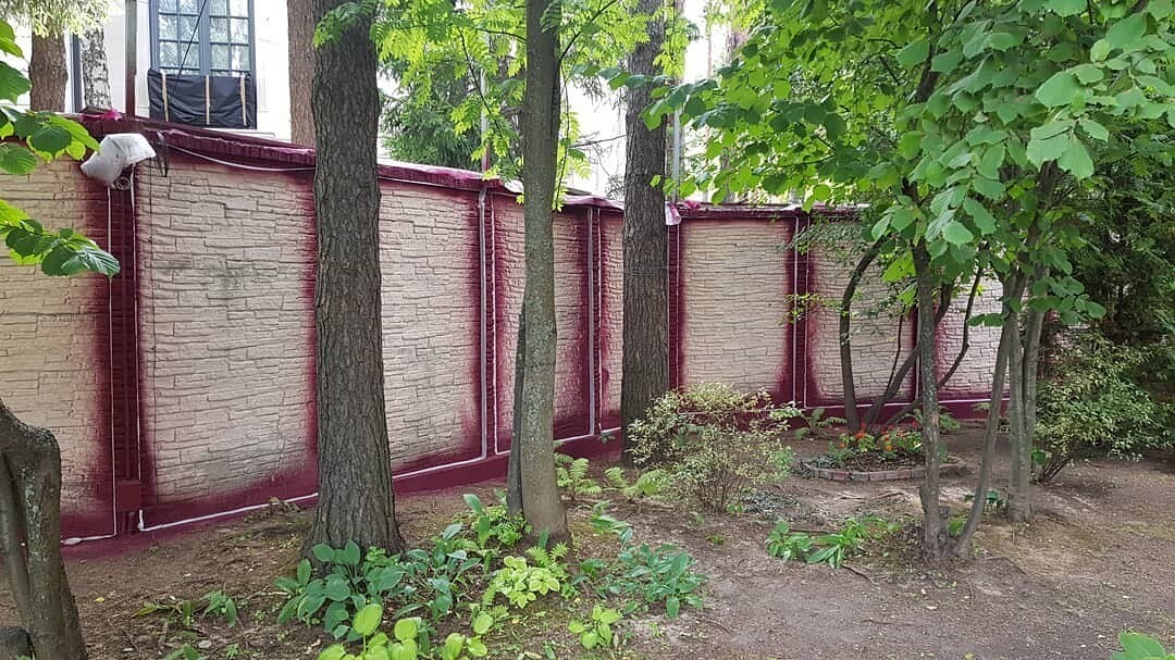

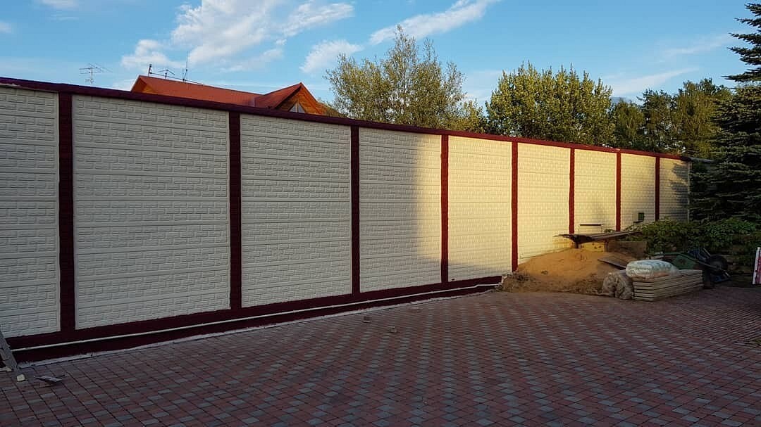

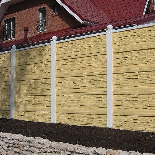

В несколько цветов

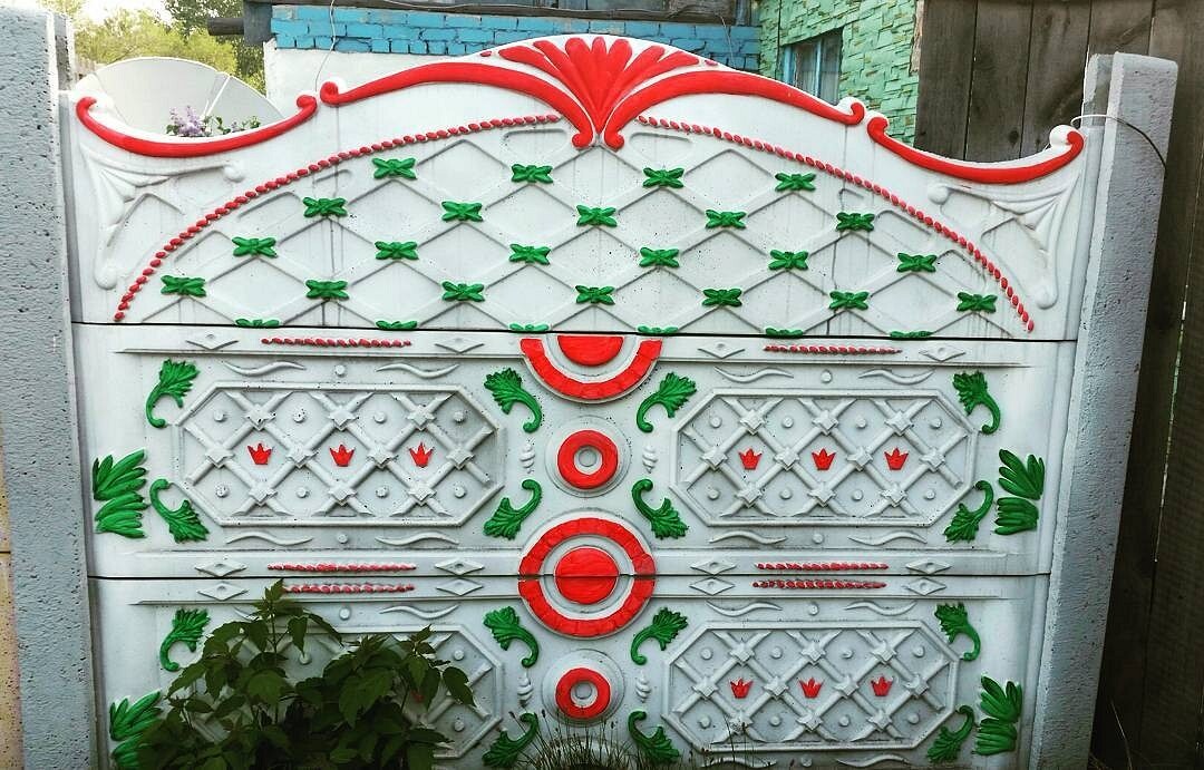

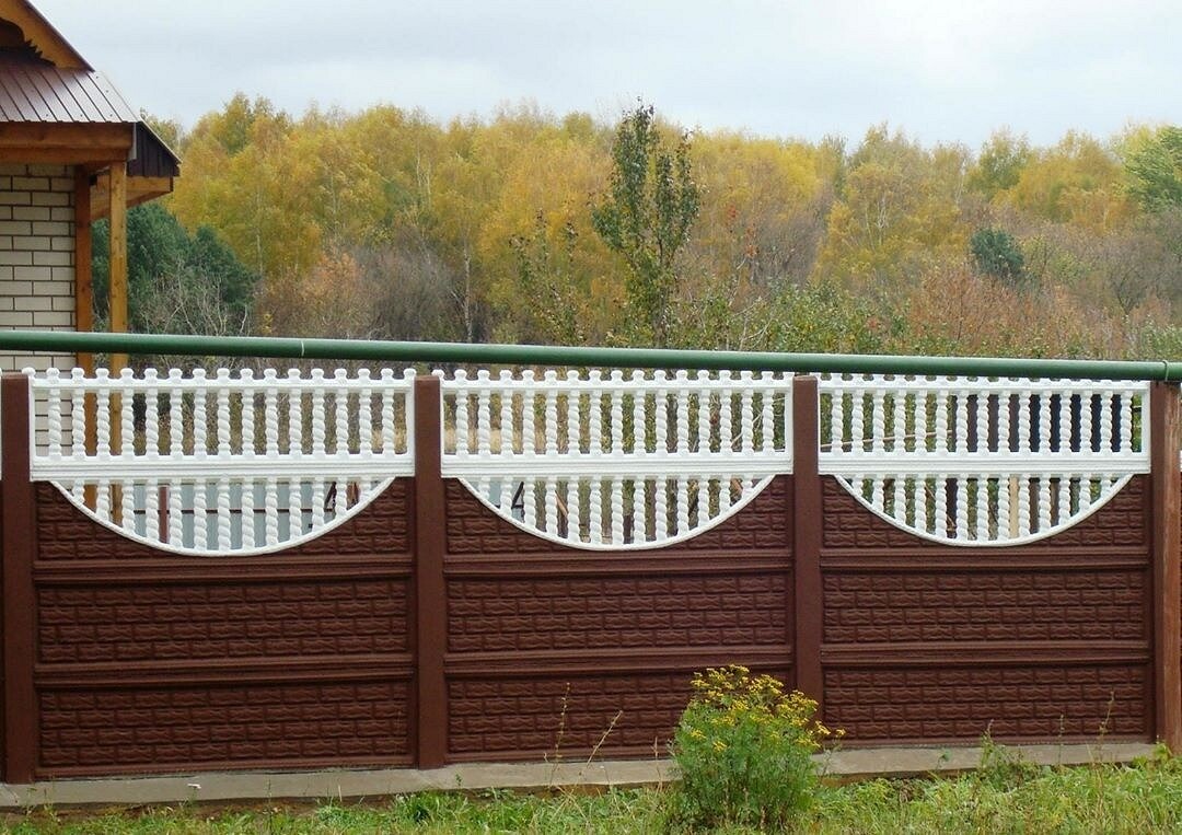

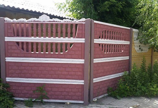

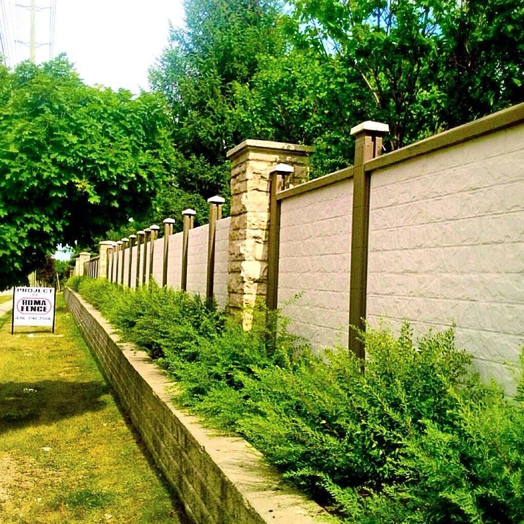

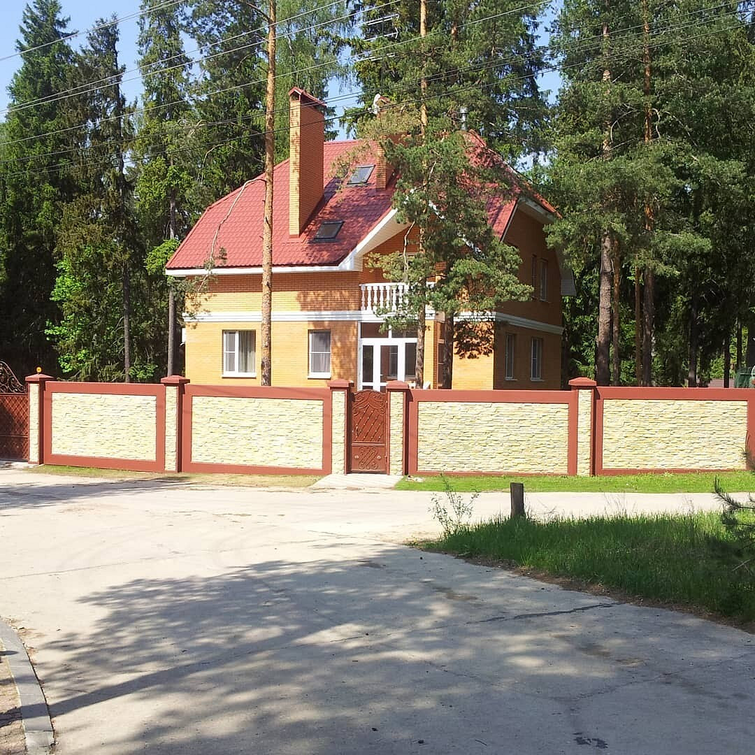

Красиво смотрятся заборы с белыми декоративными элементами и столбами, контрастными к остальному ограждению. Посмотрите на фото, как это выглядит.

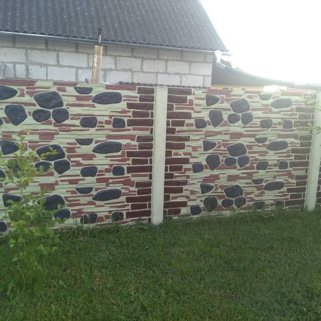

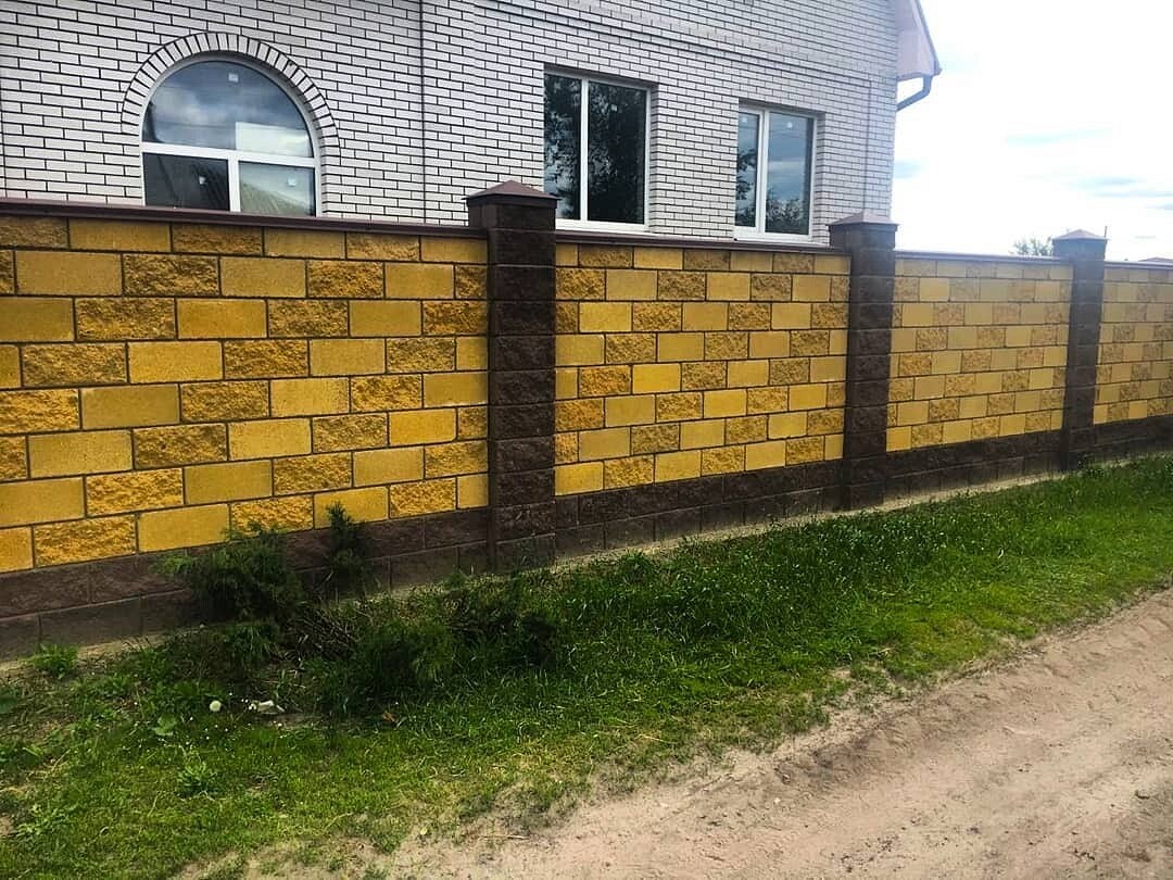

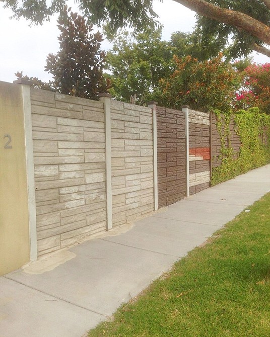

Часто встречается бетонная конструкция в виде блоков, часть из которых темнее остальных. Детали могут быть расположены системно или беспорядочно. Такой вариант оформления хорошо дополняет участки в сдержанном стиле.

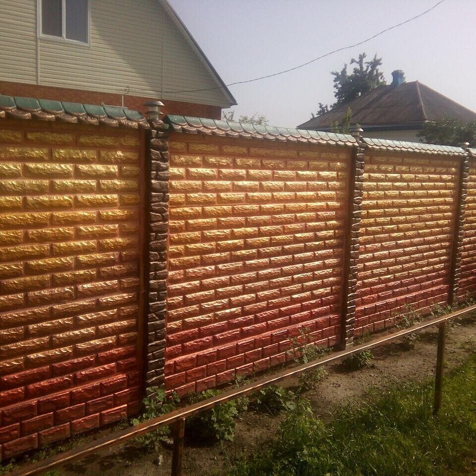

- С плавно переходящим цветом: из насыщенного в размытый или наоборот. Красивее смотрится на гладких строениях, нежели на рельефных. Будет непросто воплотить это без навыков.
- Каждая секция окрашена в свой оттенок. Своеобразный забор-радуга. Если это слишком экстремальный вариант — используйте оттенки одного цвета.
- На основном фоне — контрастные вертикальные или горизонтальные вставки.
- Два цвета в одной секции. Один внизу, другой вверху.

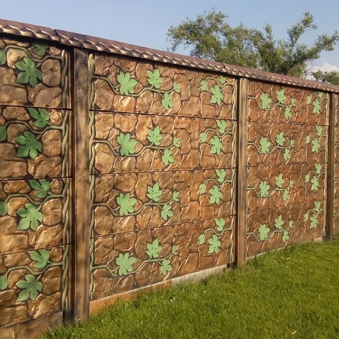

Такая покраска необязательно должна быть сложной. Вы можете нарисовать на заборе геометрические фигуры, неброский орнамент, маленькие домики внизу или полноценное граффити. Оставить на нем отпечатки ладоней, растений, художественные брызги и пятна. Создавать большие рисунки или закрашивать небольшие элементы легче с помощью кисти или баллончика.
