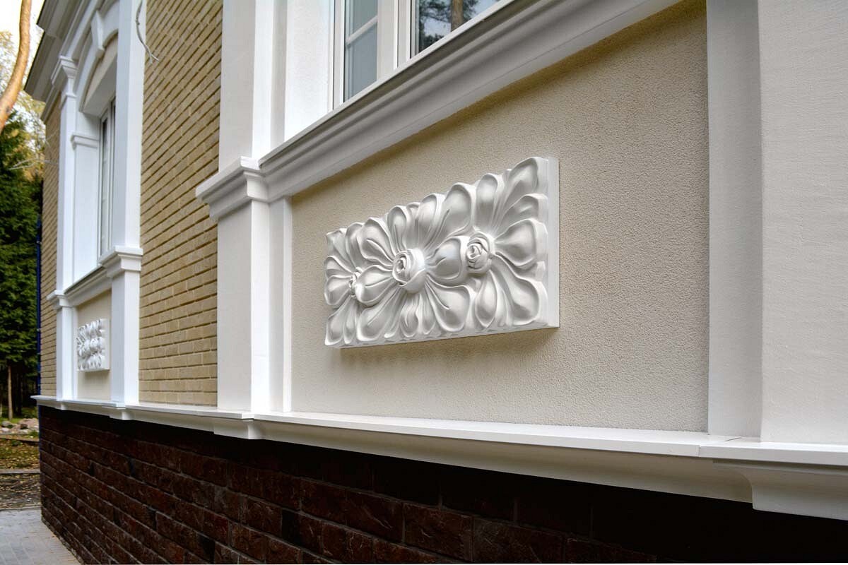

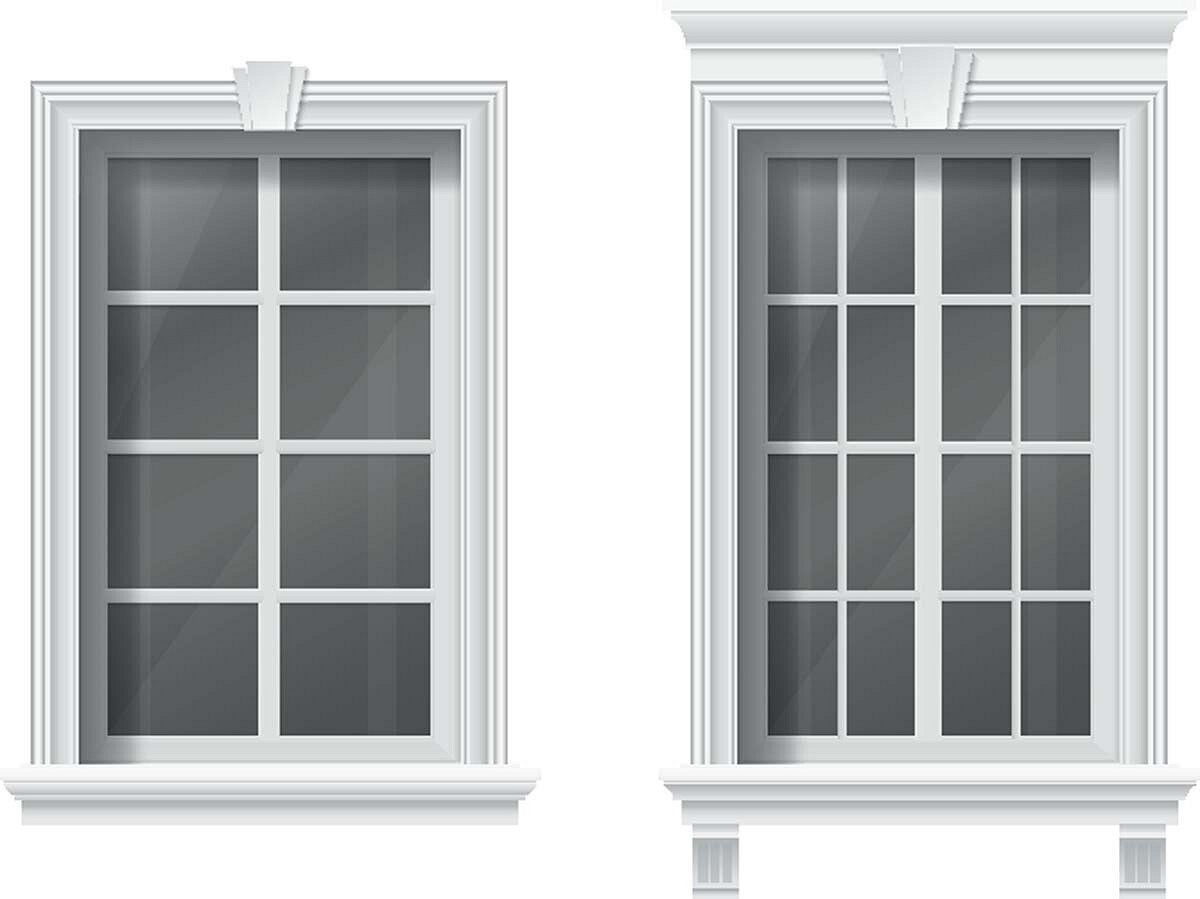

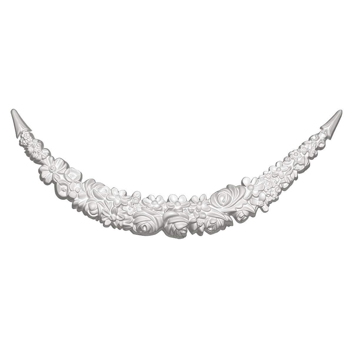

Ассортимент элементов широк — это молдинги и карнизы; боковые обрамления в виде полуколонн, пилястр, рустов, замковых камней; украшения для дверей и окон: наличники, навесы, подоконная отделка; колонны и балюстрады для входной зоны и т. п.

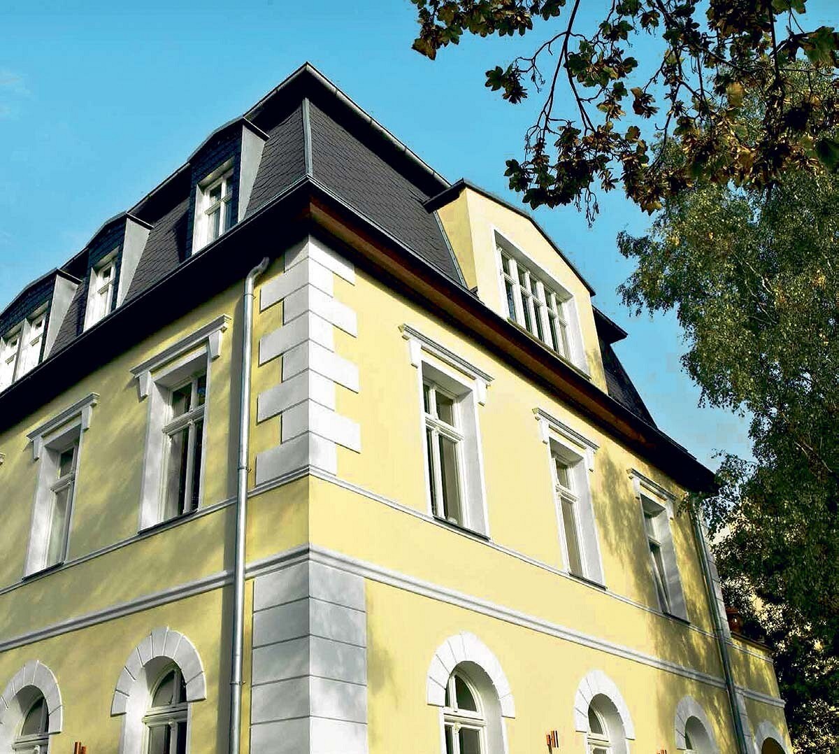

Мало того, фасадный декор способен изменить восприятие здания в целом, визуально увеличив его высоту или ширину, а также скрыть и изолировать линии стыка стен и крыши, межэтажных поясов, дверных и оконных коробок.

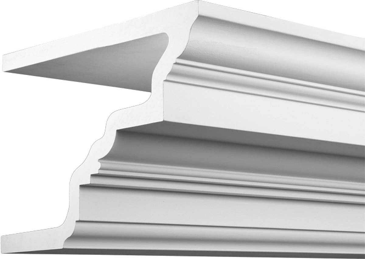

Современный фасадный декор изготавливают из разных материалов: пенополистирола и пенополиуретана, стеклофибробетона и стеклопластика, традиционного гипса и бетона. Однако всё более востребованными становятся элементы из пенополиуретана — из-за небольшой массы и простого процесса монтажа. На нашем рынке эта технологичная продукция представлена компаниями «Европласт», NMC, Orac Decor.
Лёгкая пенополиуретановая лепнина имеет множество достоинств, благодаря которым её активно используют в качестве внешней отделки. Эти свойства определяет структура материала.
Элементы изготавливают путём смешивания в форме определённых компонентов. При взаимодействии они расширяются (вспениваются), образуя массу из мелких закрытых ячеек, наполненных воздухом, после чего застывают. Благодаря им готовый декор получается устойчивым к колебаниям температуры и не впитывает влагу. По последнему параметру он в 4 раза превосходит бетон для подводных сооружений.
Желающие могут провести эксперимент: положить в ванну пенополиуретановый карниз, несколько минут поливать его водой, а затем вытащить, вытереть насухо и использовать вместе с другими. Никакой разницы не обнаружится.
При плотности материала около 300 кг/м³ за сутки изделия впитывают не более 0,01 %. Как следствие, они обладают высокой морозоустойчивостью и достаточным для применения на фасаде диапазоном рабочих температур: от –80 до +90 °С. По плотности пенополиуретановая масса похожа на древесину. А элементы при необходимости обрабатывают теми же инструментами, что и дерево. Многие производители, в том числе компания «Европласт», выпускают декор с увеличенной прочностью верхнего слоя (до 1500 кг/м³). Поэтому он не растрескивается при суточных и сезонных перепадах температуры и без особых проблем переносит климатические воздействия.

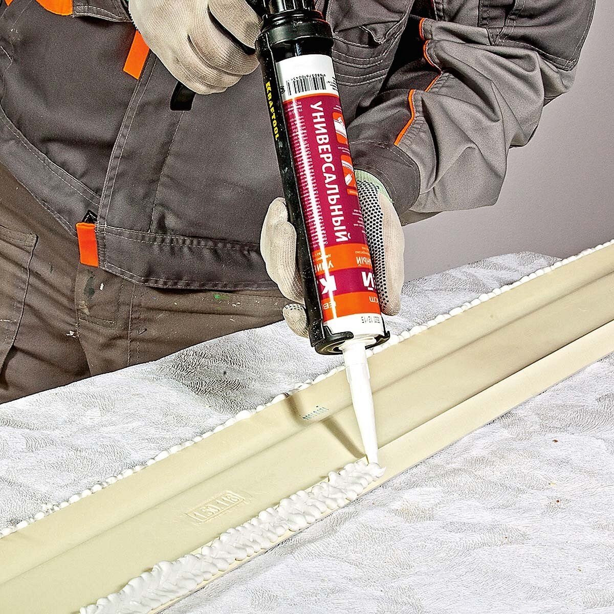

Прочность крепления и долговечность эксплуатации фасадного декора из пенополиуретана зависят от качества подготовки поверхности и соблюдения технологии монтажа. Обратите внимание, что многие производители декоративных элементов этого типа выпускают специальные монтажные и стыковочные клеи. Первые обеспечивают их надёжную фиксацию к любому основанию, в том числе из пластика, дерева, металла и т. д. Вторые прочно соединяют изделия из пенополиуретана друг с другом.
Несмотря на это, неразумная экономия на приобретении рекомендованных производителями клеёв и замена их другими составами — самая распространённая ошибка. Она нередко приводит к печальным последствиям, в том числе к появлению трещин на стыках отдельных элементов, а в худшем случае к отслоению декора от основания. Ведь одно из важных качеств фирменных монтажных клеёв — эластичность. Сильные, но недостаточно эластичные клеи не способны удержать фасадный декор при изменениях температурно-влажностного режима или сезонных подвижках здания.
После фиксации элементов, особенно межэтажных карнизов и молдингов, важно, чтобы верхний и нижний стыки изделия с основанием были заполнены клеем. Безусловно, прикреплять элементы нужно на заранее подготовленное чистое, ровное и сухое основание. Но небольшие неровности всё же встречаются. И если после того, как элемент прижат, клей в некоторых местах не вышел наружу, необходимо пройтись по всему периметру и заполнить все пустоты клеем. Экономия здесь неуместна. Иначе не обеспечить гидроизоляцию места крепления, что не лучшим образом скажется на сроке службы декора.
Помните, что при монтаже фасадных деталей вместе с клеем используют и механический крепёж. Механический крепёж прочнее фиксирует фасадный декор к несущим конструкциям и друг к другу, препятствует сползанию изделий до полного набора прочности клеем. Он увеличивает надёжность фиксации изделий к несущей поверхности, минимизирует возможные подвижки элементов относительно друг друга, предотвращает расхождение стыков и препятствует сползанию элементов до окончательного набора прочности клеевым составом.
