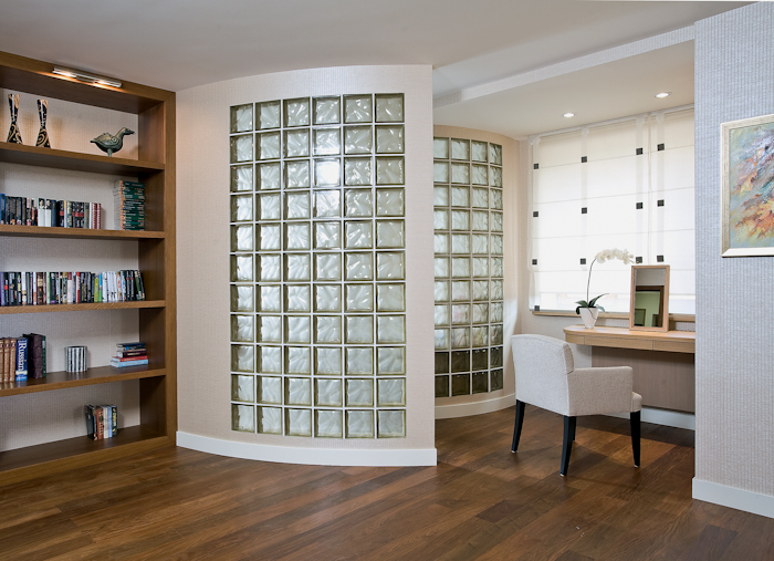

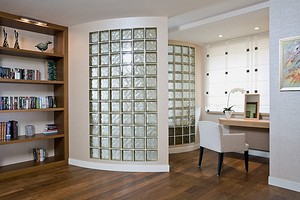

Декор радиусной перегородки следует продумать заранее, ведь обычная плоская картина или зеркало на ней будут смотреться неудачно из-за неизбежных зазоров по краям. Попробуйте украсить стену на этапе строительства- тогда впоследствии не придется жалеть, что она выглядит слишком скучной. Вперегородку любой конструкции (кладочной или гипсокартонной) несложно интегрировать стеклоблоки. Другой вариант- создать декоративные «пояса», сочетая два отделочных материала или более. Весьма выразительны ниши и прорезные «окна», в которых можно выставить коллекцию аксессуаров (например, из стекла).

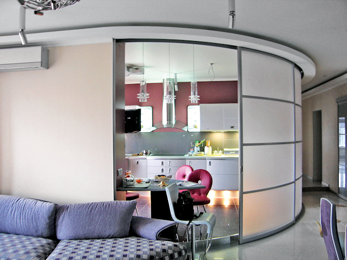

Считается, что радиусные перегородки- это атрибут просторных студий. Однако легкая конструкция, предназначенная для зонирования пространства, вполне способна "прийтись ко двору" и в малогабаритной квартире. Облегченные радиусные стены востребованы при организации "островной" кухни и реконструкции сантехнической кабины. Тем не менее следует иметь в виду, что криволинейные формы уместны только в том случае, если они являются органичной составляющей или даже смысловым ядром общей концепции интерьера. Использовать их локально, как отдельный дизайнерский прием, специалисты категорически не рекомендуют: вы рискуете вместо ожидаемого декоративного эффекта получить ощутимые потери площади и ухудшить эргономику квартиры. Сэтой точки зрения радиусные стены относятся к рискованным архитектурным решениям: как говорится, либо пан, либо пропал. Впрочем, в наши дни избежать ошибки гораздо проще- на выручку приходит визуализация проекта в 3D-формате.

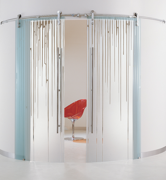

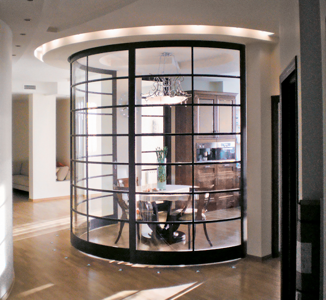

1.Стационарные и раздвижные перегородки из моллированного (гнутого) стекла изготовляют на заказ дверные фабрики и мебельные студии. Стоимость 1м2 конструкции- от 9тыс.руб.
2.При проектировании перегородки следует выяснить, удастся ли приобрести дверь требуемого радиуса и дизайна.
3.Решетчатые полотна, по сути, копируют традиционные японские перегородки из бумаги. Однако сейчас такие двери применяют в интерьерах, оформленных в разных стилях,- все зависит от дизайна и материала отделки. Основу (решетку) делают как из гнутоклееных деревянных брусков, так и из алюминиевых профилей, прокатывая их на роликовом станке. Алюминиевые конструкции, в отличие от деревянных, сохраняют неизменную геометрию даже при значительных перепадах влажности.
4.Радиус изгиба полотна, его дизайн и материал отделки, а также способ и направление открывания двери оговаривают со специалистом фирмы-поставщика, который при необходимости приедет на объект. Заказывая раздвижную конструкцию, позаботьтесь, чтобы ее оснастили механизмом известного производителя (например, Geze, Koblenz, Pettiti Giuseppe, Still), причем грузоподъемность кареток должна соответствовать весу полотна.

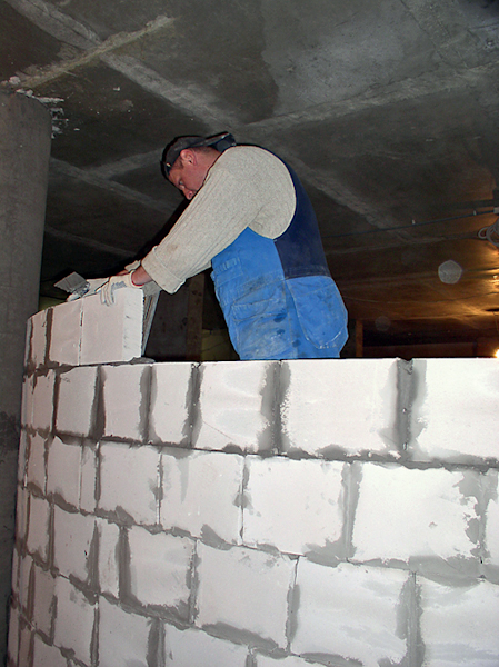

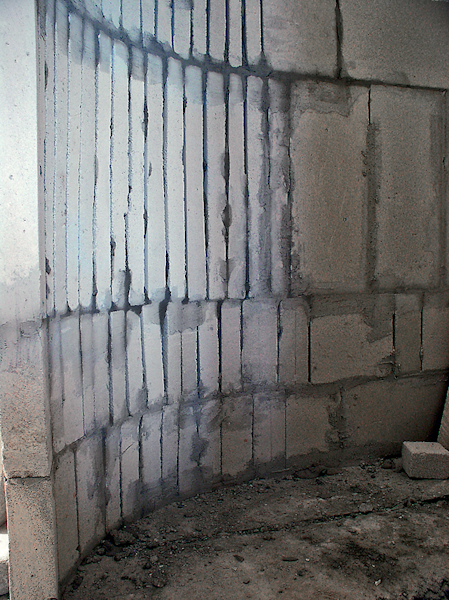

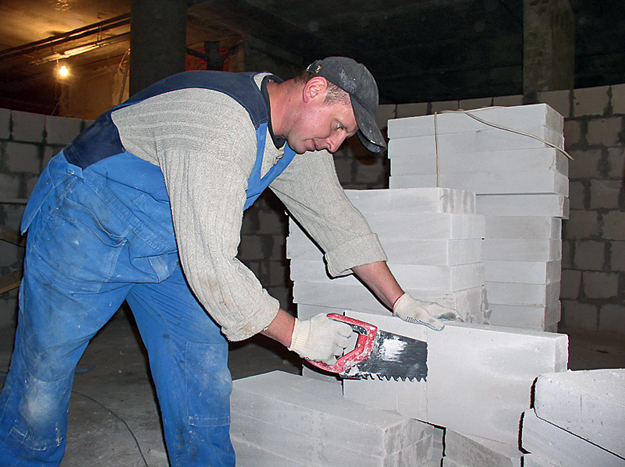

Стационарные радиусные перегородки возводят из пеноблоков либо из ГКЛВ на металлическом каркасе (в редких случаях, если позволяет несущая способность перекрытий,- из щелевого кирпича). Гипсокартонную перегородку строят лишь после того, как будет отлита стяжка. Что касается кладки из блоков, ее можно выполнять на любом этапе ремонта, вплоть до начала отделочных работ.
Прежде всего контуры будущей конструкции вычерчивают на полу и потолке с помощью соответствующих шаблонов или геометрических построений. Затем устанавливают вертикальные маяки из прямых брусков либо металлических профилей. Правильность вертикальной проекции проверяют по отвесу.

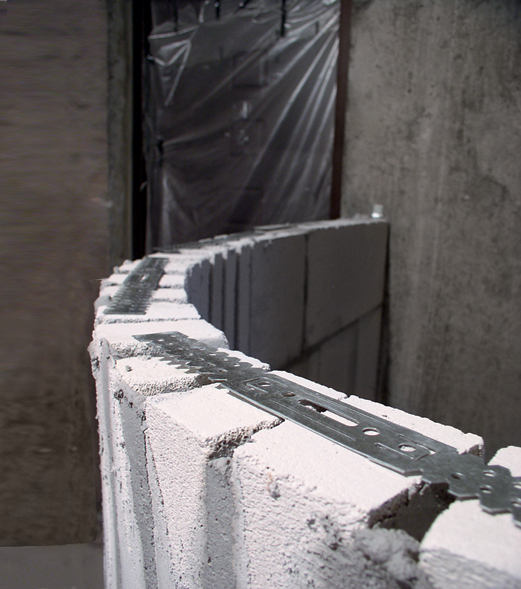

Для возведения радиусной конструкции вполне подойдут обычные перегородочные пеноблоки размером 60020050/75/100мм. Как правило, блоки приходится распиливать, чтобы избежать заметных изломов линии кладки,- для их выравнивания потребуется слишком толстый слой штукатурки. Перегородку соединяют с капитальной стеной либо полом и потолком при помощи закладных штырей и анкеров, в противном случае конструкция получится неустойчивой. Каждый ряд блоков армируют стальной проволокой. Кладку можно выполнять на цементно-песчаном растворе, хотя, чтобы она была более прочной, желательно применять специальные клеящие составы, например "Селформ", Ivsil Block (Ivsil), weber.bat (Weber, все- Россия). Стену из пеноблоков лучше штукатурить, используя армирующую стекловолокнистую сетку с ячейками размером 55мм.

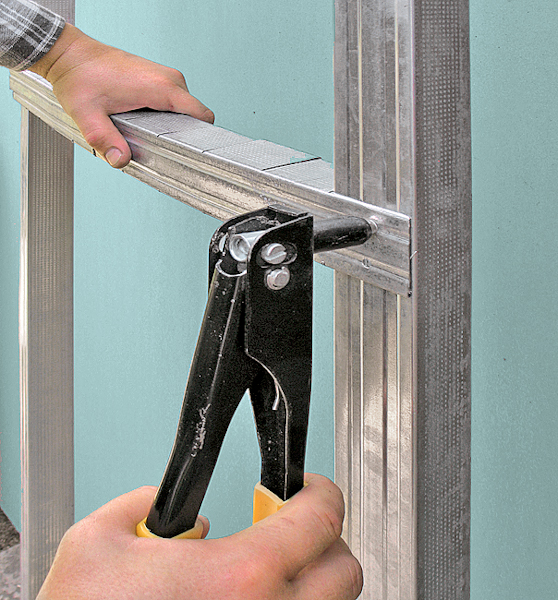

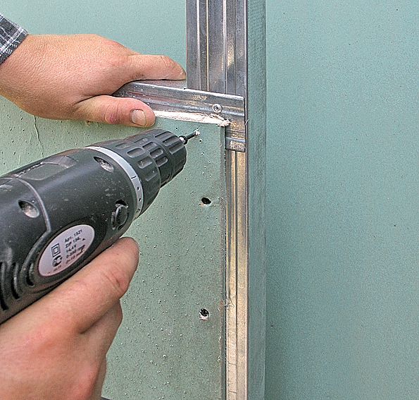

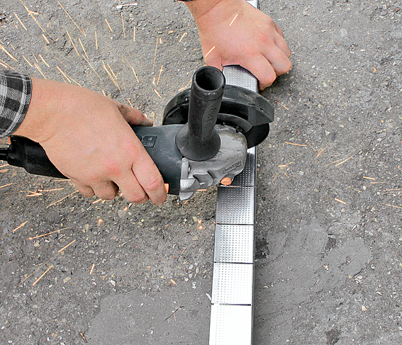

Гипсокартонную конструкцию собирают по традиционной схеме. Сначала монтируют каркас из оцинкованных профилей, который затем обшивают листовым материалом. После этого стыки проклеивают лентой-серпянкой либо армирующим скотчем, шпаклюют- и стена готова к финишной отделке.

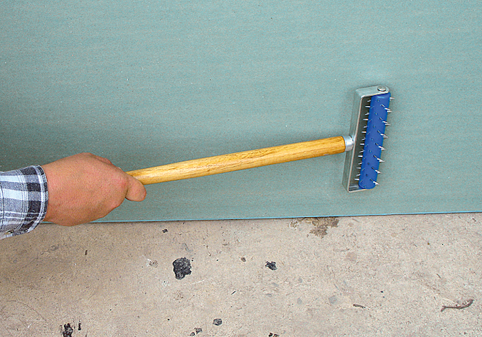

Чтобы соорудить гипсокартонную стену криволинейной формы, применяют ряд приемов. При сборке каркаса не используют нижнюю и верхнюю направляющие, а крепят стойки к полу и потолку с помощью уголков. Стойки располагают несколько чаще, чем при возведении прямой перегородки,- обычно с шагом не более 400мм. Обойтись без горизонтальных стыков между листами удается далеко не всегда: потолки во многих квартирах выше 2,5м (стандартная высота ГКЛ). Поэтому приходится делать горизонтальную обвязку из гнутых профилей, ведь стыковать ГКЛ можно только на опоре. Впрочем, П-образные несущие профили несложно искривить, сделав болгаркой треугольные пропилы в их боковых полках. Минимальный радиус изгиба гипсокартонных листов толщиной 12,5мм составляет 1,1м, а при толщине 9,5мм- до 0,5м.

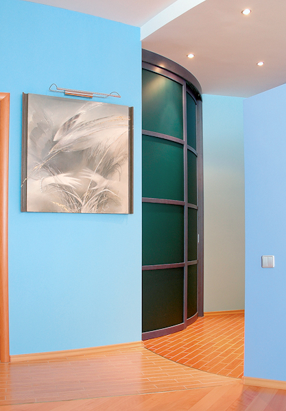

Итак, возвести стационарную радиусную перегородку ненамного сложнее, чем прямую. Однако пытливые читатели зададут вопрос: где же раздобыть соответствующую дверь? Почти всегда есть техническая возможность установить обычные двери- нужно только доработать проем (спрямить притолоку). Правда, при этом возникает риск нарушить замысел дизайнера. Ксчастью, в ассортименте некоторых фирм, например "Альф", "Дока", "Миксал", Aldo, Eсalum (все- Россия), Casali, Comas, L'Invisibile, New Design Porte (все- Италия), есть радиусные дверные полотна. Правда, изготовляют их исключительно на заказ. Вотечественной компании его выполнят за 1-2мес, а итальянскую дверь вам привезут не ранее чем через 3мес. Таким образом, «дверной вопрос» следует решить заранее, иначе сроки реализации ваших планов заметно увеличатся.
Выбор моделей дверей, особенно из дерева и с облицовкой под него, невелик, а их стоимость довольно большая (они в 2-4раза дороже, чем аналогичные стандартной формы). Это объясняется сложностью производства. Например, фирма "Альф" может изготовить филенчатые двери из гнутоклееного массива дуба под матовым или высоким лаком. Итальянские фабрики производят радиусные щитовые двери с силовым каркасом из хвойных брусков и заполнением картонными сотами. Мастера компании Comas отдают предпочтение клееной фанере, из которой делают тонкие (15-20мм) остекленные и глухие полотна. Некоторые модели облицовывают шпоном одной-двух пород дерева. Но чаще заказчику отправляют неотделанные изделия, чтобы он самостоятельно окрасил их, оклеил обоями или декорировал другим способом. Врезультате двери будут гармонировать со стенами и различными деталями интерьера.
Пожалуй, наиболее богат ассортимент радиусных цельностеклянных дверей, поскольку крупные производители, располагающие соответствующим оборудованием (такие, как Сasali или "Альф"), имеют возможность изогнуть по заданному радиусу любое полотно в своей линейке моделей. При этом по желанию заказчика изделие оснащают петлями или роликовым механизмом. Фабрика Сasali предлагает также двери с изогнутым полотном (радиус изгиба стандартный- 1,5м), но с прямым коробом. Их устанавливают в обычные прямые проемы. Подобные двери сами по себе способны украсить интерьер; к тому же их можно сочетать, например, с криволинейной барной стойкой, кухонным фасадом, колоннами ит.д.

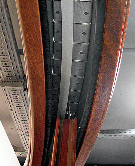

Радиусные раздвижные двери оснащают подвесным роликовым механизмом. От стандартного он отличается только формой трека. Лучше приобретать механизм и полотно в одной фирме- тогда у вас не возникнет проблем с их совместимостью. Обычно изготовитель полотна изгибает направляющий трек по нужному радиусу с помощью холодной роликовой прокатки. Если предусмотрены стандартные каретки с двумя парами роликов, минимальный радиус составляет 1,2м. Наиболее сложный в исполнении, но все-таки вполне возможный вариант радиусной двери- раздвижная конструкция с полотнами, которые убирают в стену. Чтобы возвести ее, нужен особый пенал- каркас из стальных оцинкованных профилей. Его монтируют враспор между полом и потолком, закрепляя с помощью монтажных пластин или анкеров, а затем обшивают ГКЛ либо ГВЛ. Вассортименте производителей есть пеналы разнообразных типоразмеров: с разными радиусами кривизны (3-9м), под одно или два полотна шириной 700- 1200мм и высотой 1900-2700мм. Комплект двери "в стену" включает пенал, механизм движения и полотно (полотна), обшитые MDF под покраску. Подобные наборы предлагают компании Eclisse (Италия), Кoblenz (Германия). Цена изделий стартует с отметки 80тыс.руб.
Впринципе собрать радиусный пенал удастся и из обычных профилей для крепления ГКЛ- с этим справится квалифицированный мастер-гипсокартонщик. Заказать механизм с треком нужной кривизны и соответствующее полотно можно в фирмах "Альф", "Дока", Ecalum идр. Однако в таком случае придется действовать на свой страх и риск: вполне вероятно, что приглашенные вами рабочие не сумеют собрать из приобретенных комплектующих качественное изделие. Поэтому не торопитесь обшивать пенал. Лучше сначала как следует «погонять» механизм под нагрузкой и при необходимости отрегулировать положение направляющего трека. После того как каркас обошьют, добраться до крепежных и регулировочных винтов будет невозможно.
