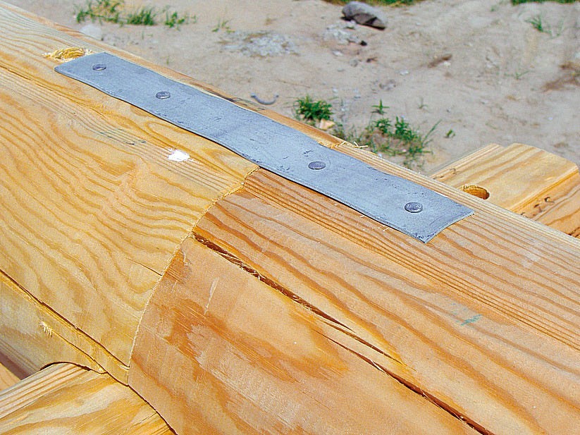

Строительство бревенчатого дома — процесс творческий, довольно продолжительный и не терпящий спешки. Сам сруб изготовят и соберут на вашем участке за сравнительно короткий срок — от 1,5 до 3 мес, но затем придётся не менее года следить, чтобы он правильно «уселся» (если только вы не решите потратиться на сухие брёвна), а далее настанет время конопатных и отделочных работ. Не стоит торопиться и на подготовительном этапе, когда заказчик должен выбрать материал и конструкцию стен.

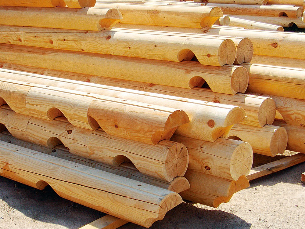

Оцилиндровка: за и против
Преимущества оцилиндрованного бревна часто оспариваются приверженцами классической ручной рубки. Главный их аргумент заключается в том, что при станочной обработке нарушается целостность волокон древесины, то есть многократно увеличивается количество открытых пор, а это снижает стойкость материала к воздействию влаги. Окорённое скобелем или строганое бревно почти не проигрывает оцилиндровке в декоративных качествах, но гораздо менее подвержено гниению.
Сторонники новой технологии возражают, что проблема полностью решается двукратным антисептированием (на заводе, а затем при сборке сруба) и последующей окраской современными защитно-декоративными составами. При этом у оцилиндровки есть существенное преимущество перед обычным бревном — точно выполненные (а значит, более герметичные) продольные и угловые соединения.
Тем, кто собирается строить зимний дом из оцилиндрованного бревна, я бы посоветовал выбирать материал с таким расчётом, чтобы ширина лунного паза составляла не менее 200 мм. Что касается уплотнителя швов, то оптимальным вариантом остаётся традиционное джутовое волокно. Толщина утеплителя в перекрытии первого этажа и кровельном пироге также должна быть 200 мм. Кроме того, следует предусмотреть входной тамбур: промерзание дверного блока вызывает значительные теплопотери и бытовые неудобства. Если необходимо снизить затраты, стоит спроектировать проёмы стандартных размеров под готовые окна. Кроме того, посоветовавшись с инженером-проектировщиком здания, можно заменить некоторые внутренние бревенчатые стены каркасными перегородками.

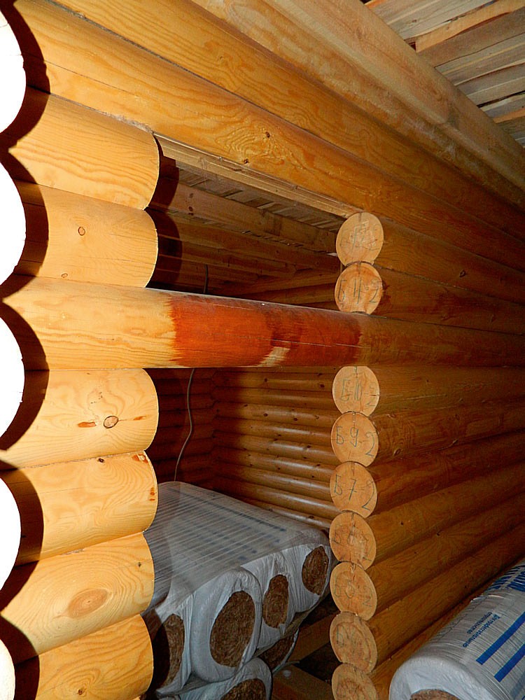

От него зависит ширина межвенцовых продольных замков, которая определяет теплоизолирующие свойства стен. В средней полосе России наибольшим спросом пользуются брёвна диаметром 240–260 мм, позволяющие выполнить пазы шириной 140–170 мм (оптимальная ширина паза находится в пределах ½–⅔ диаметра). Этого вполне достаточно для дома сезонного проживания, но практика показала, что прогреть такую постройку при уличной температуре ниже –10 °С довольно сложно, и даже мощное отопительное оборудование не позволяет добиться теплового комфорта в помещениях. Специалисты рекомендуют строить зимние дома из бревна диаметром от 280 мм.

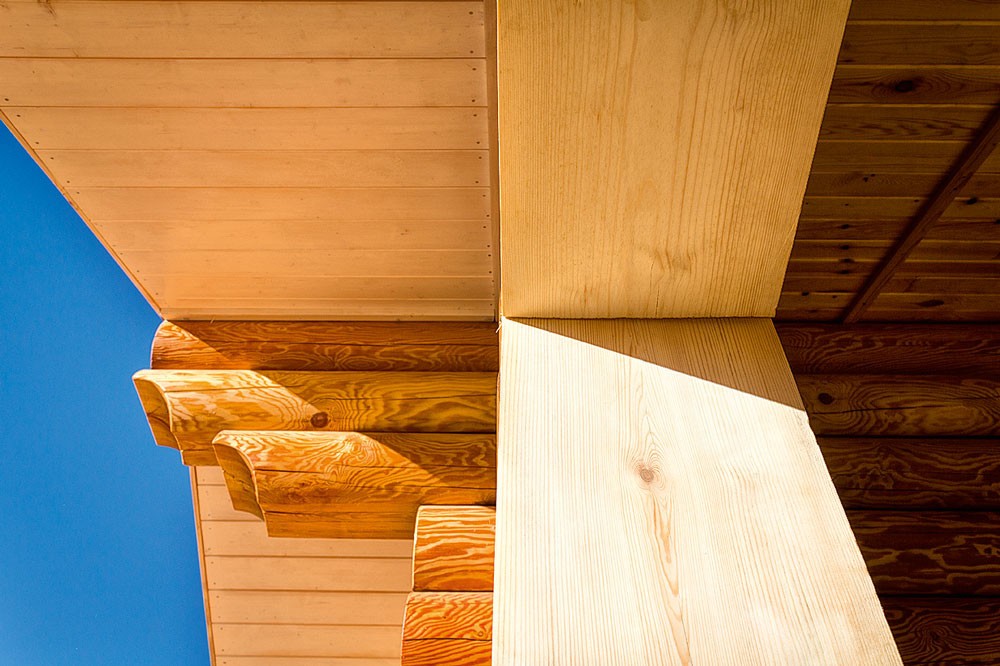

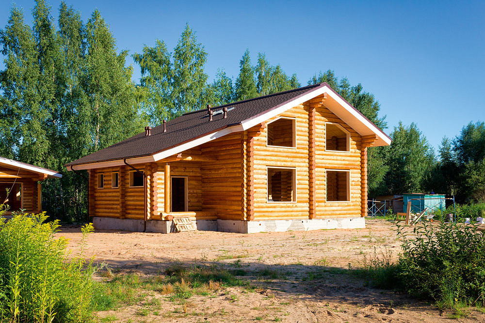

Украшением бревенчатого дома станут окна с частым переплётом и перила с точёными балясинами на верандах и балконах. Нельзя недооценивать и роль широких свесов крыши — как функциональную, так и декоративную (очень важно правильно их оформить). Фото: «Моллес»
Заметим, что диаметр брёвен влияет и на цену 1 м3 лесоматериала, ведь вековых лесов становится всё меньше. Максимальный диаметр составляет 400 мм, но такие детали изготавливают только по заказу и с повышающим коэффициентом до 30%. Если же фирма предлагает брёвна разной толщины по одной цене — это повод насторожиться и более внимательно подойти к оценке качества изделий.

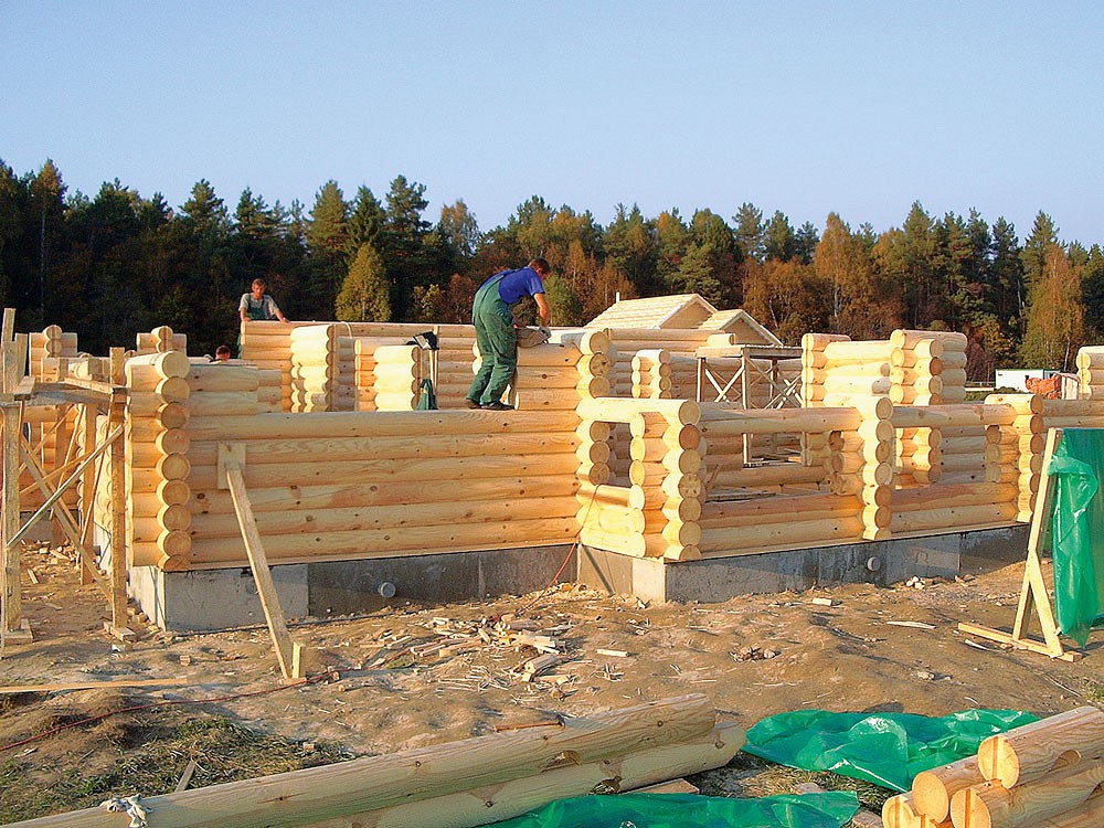

Оцилиндрованные брёвна чаще всего поставляют на объекты в виде готовых домокомплектов — нужной длины, с выбранными на станках продольными пазами и угловыми чашами. Благодаря точным геометрическим размерам деталей сруб не нужно предварительно собирать на производственной площадке, как это делают при традиционной рубке.
Преимущество бревенчатых стен в том, что их отделка порой сводится к окраске. Правда, для этого необходимо приобрести материал высшего качества.
Изготовить домокомплект фирма может по собственному или предоставленному заказчиком проекту — на стоимость это практически не влияет. Но прежде чем делать заказ, нужно определиться с конструкцией стен.

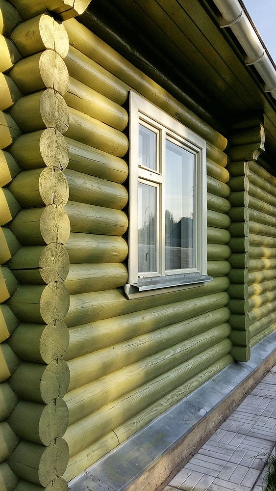

Оцилиндровка унаследовала традиционный для русского деревянного зодчества полукруглый (лунный) паз. При производстве детали он выполняется фрезерованием за один проход. Паз получается идеально гладким, что позволяет использовать для уплотнения швов сравнительно тонкие волокнистые ленты. Однако конопатных работ всё равно не избежать: из-за небольшой кривизны и других дефектов брёвна не везде плотно прилегают друг к другу.
Некоторые компании (например, «Вятский дом», «Эко-Тех», North Forest) наладили производство оцилиндровки с пазом финского типа. Он тоже имеет полукруглую форму, но с выраженными гребнями по краям, причём в нижнем бревне под них выбирают опорные канавки. Такая конструкция обеспечивает надёжную защиту уплотнителя от влаги, облегчает сборку сруба (контролировать вертикальность стен намного проще), а главное — позволяет обойтись без конопачения. Правда, в связи с большей трудоёмкостью производства и более жёсткой отбраковкой сырья брёвна с финским пазом обойдутся на 30–40% дороже обычных.

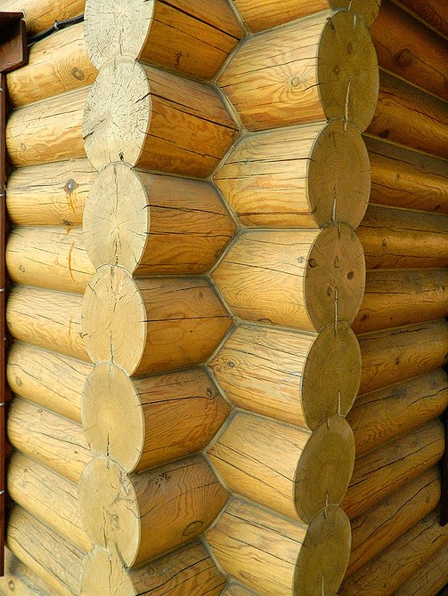

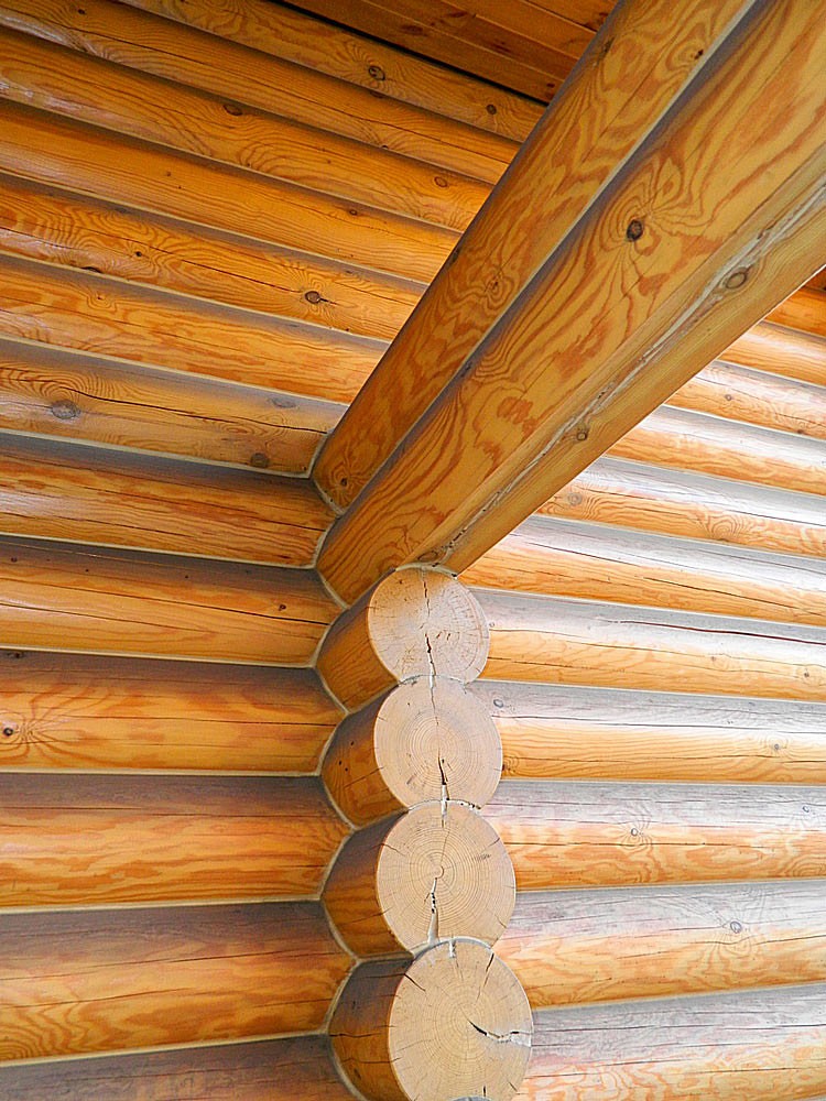

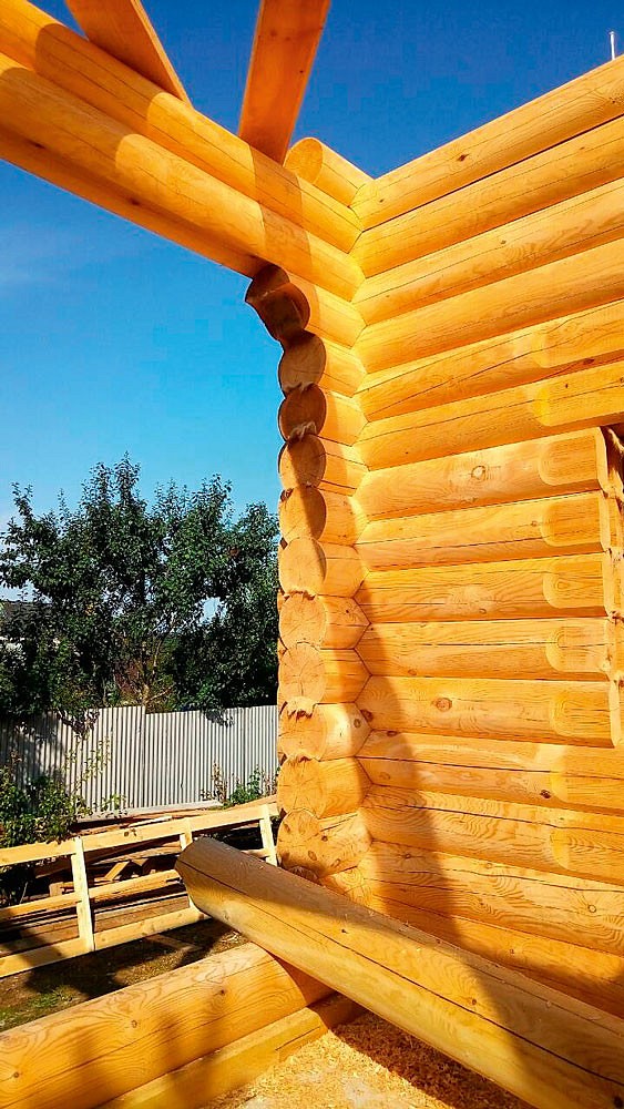

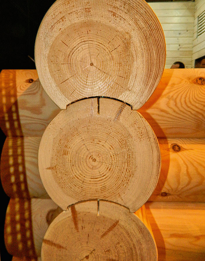

Здесь большинство инженеров и строителей также предпочли пойти проверенным путём и выбрали классическое соединение «в чашу». Поскольку подгонка (как при ручной рубке) не требуется, чаши всегда располагают «дном вверх» — так они лучше защищены от влаги.
![Мой ненаглядный сруб](/uploads/59e734c03035c.jpg)
Фото: Владимир Григорьев/Burda Media
Углы и перерубы с остатком украшают дом и редко промерзают, но увеличивают расход материала на 5–10%. К тому же при усыхании брёвен зазоры в зоне соединения увеличиваются (чаша «раскрывается»), что отрицательно влияет как на теплоизоляцию, так и на жёсткость коробки дома. Впрочем, последний минус легко преодолеть с помощью модернизированного «курдюка» — продольной деревянной шпонки, которую вбивают в заранее профрезерованное гнёздо в чашах и нижних брёвнах. Стоимость такого «апгрейда» ощутима — до 200 руб. за каждую чашу, но при протяжённых (более 6 м) стенах и непрямых углах пренебрегать им не следует.
Немного сэкономить позволит зарезка «в обло» без остатка, которую также научились выполнять на станке. Однако угол потребуется обшить досками, чтобы утеплить и защитить от влаги.

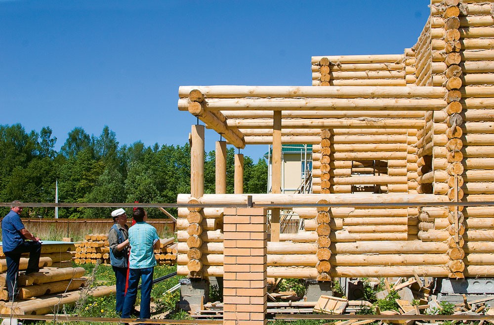

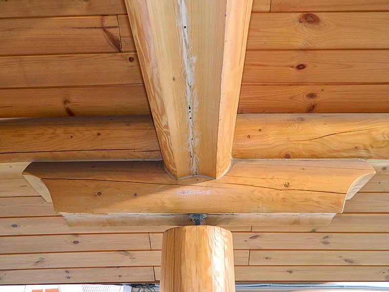

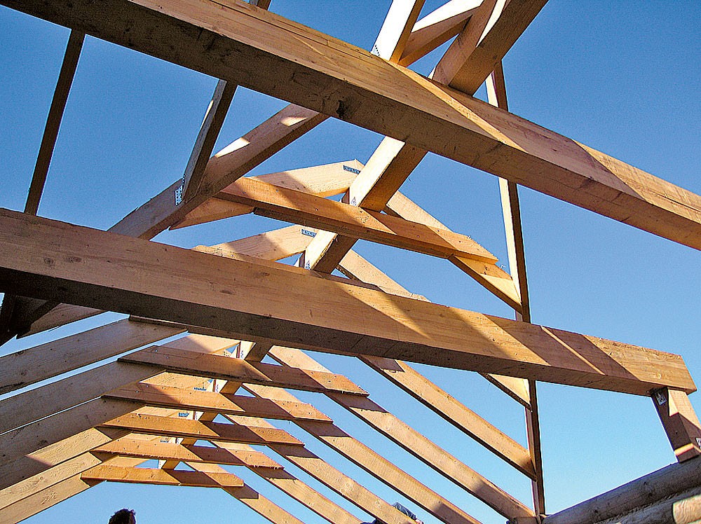

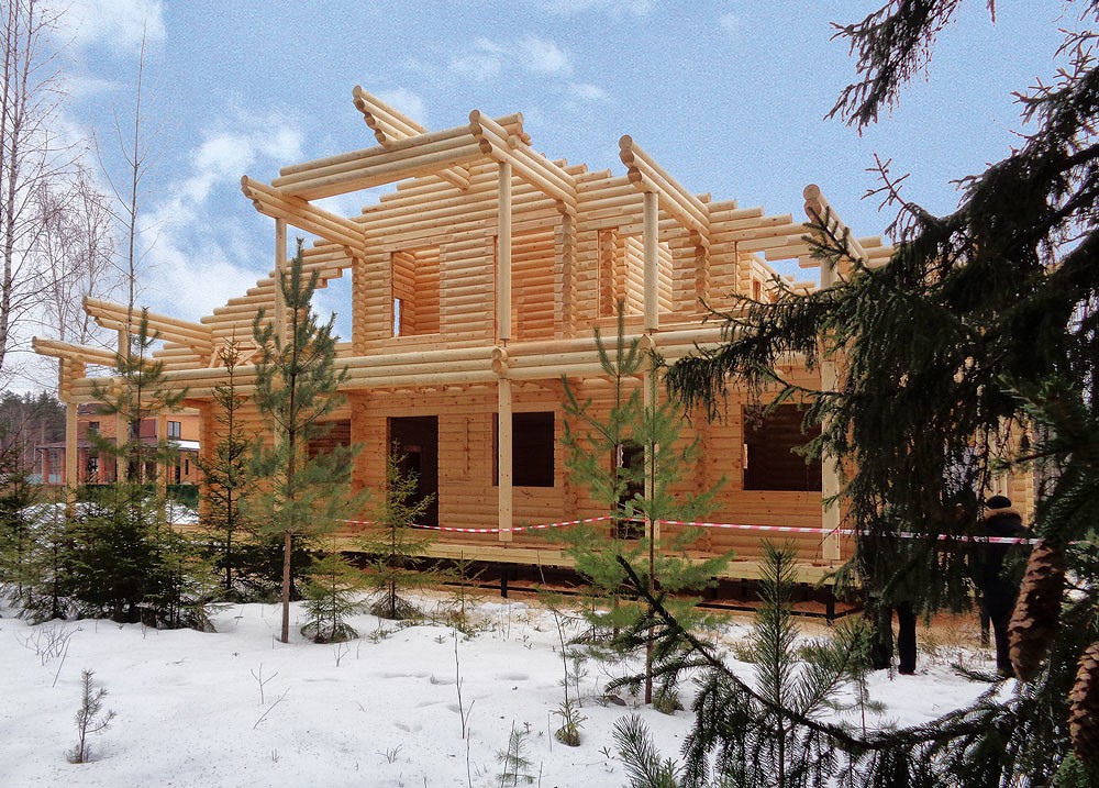

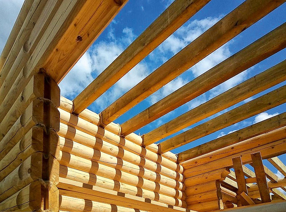

Их два — самцовые (возведённые из брёвен) и каркасные (дощатые). Первые более привлекательны внешне, однако гораздо более трудо- и материалоёмки и к тому же крайне требовательны к квалификации мастеров. В такой конструкции стропила опираются на продольные слеги (прогоны) и брёвна верхнего венца и при усадке фронтонов постепенно меняют угол наклона, а их нижние концы выдвигаются наружу. В связи с этим крепления к слегам и стенам должны быть скользящими, иначе не миновать зависания фронтонных брёвен и/или искривления стен. К тому же до окончания усадки желательно не укладывать чистовое кровельное покрытие и устраивать вентилируемый конёк.
При каркасном фронтоне стропила в верхней точке опираются друг на друга или на коньковый брус. Величины углов остаются постоянными, всё просто и надёжно. А придать фасадам декоративность помогут резные лобовые доски или наклонные карнизы, пущенные вдоль нижней стороны фронтонов.
Крепление балок перекрытия. С точки зрения прочности предпочтительна врубка сквозным сковороднем, однако в наружные стены балки перекрытия следует врубать потайным сковороднем, чтобы их концы были защищены от влаги. В отличие от прочих соединений, эти выполняются вручную, с помощью бензопилы и топора, поэтому очень важны плотницкие навыки рабочих. Перекрытие должно придать жёсткость всей коробке дома, а при неумелой или небрежной врубке этого не произойдёт, да и пол может оказаться «зыбким».

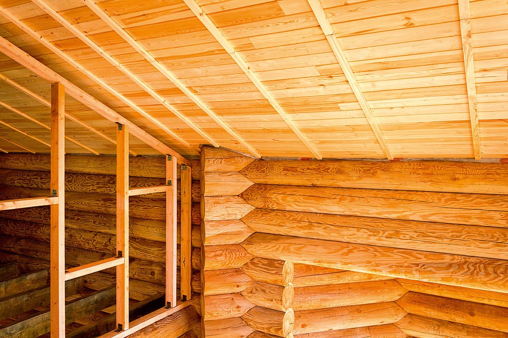

Контроль над усадкой

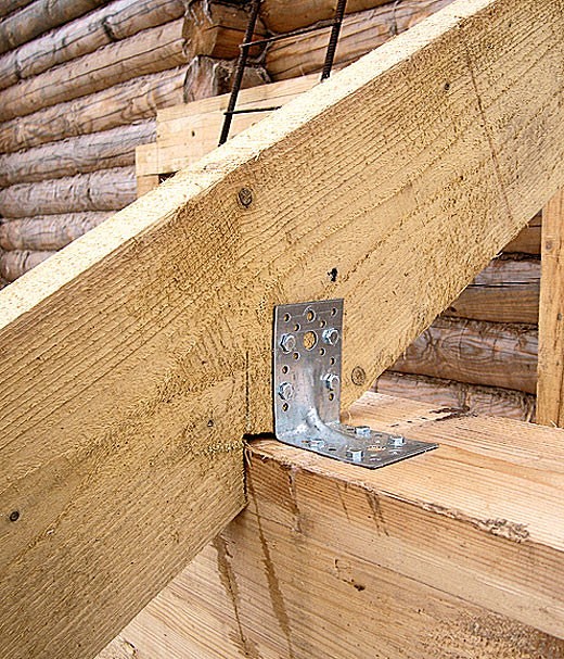

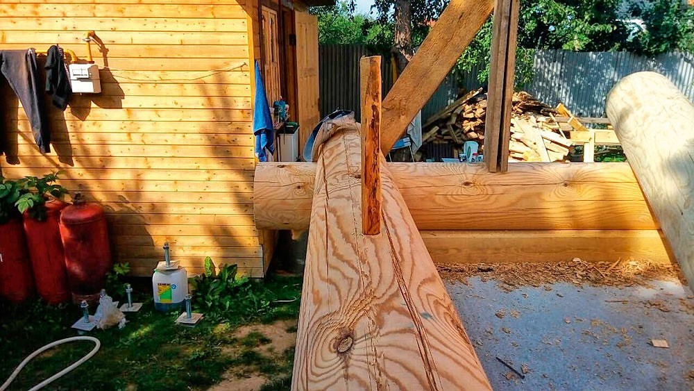

Сруб из свежеспиленных брёвен в процессе усадки нуждается в обслуживании. Придётся регулярно, примерно раз в месяц или два, приезжать на участок, чтобы убедиться в исправности скользящих креплений стропил, опустить винтовые домкраты на стойках крыльца или веранды, а также проверить, на мешают ли усадке обсадные коробки. Кроме того, необходимо убирать наметённый через проёмы снег и осматривать стены, особенно в углах, на предмет появления влажных потёков и грибка. При неблагоприятных погодных условиях (сырая осень и тёплая зима) может потребоваться внеочередное антисептирование. Наконец, перед началом отделки желательно измерить усадку каждой из стен и остаточную влажность древесины (она должна быть в пределах 12–22%). Все эти работы можно поручить специалисту из организации, возводившей сруб; стоимость годичного обслуживания, например в Московской области, стоит 30–50 тыс. руб. в зависимости от размеров дома и сложности проекта.
Даже сруб из сухого бревна даёт усадку до 3%, поэтому при обшивке стен ванной листовыми материалами используют скользящую обрешётку.

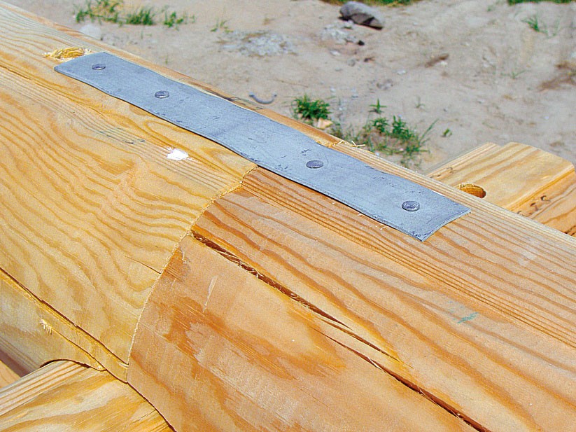

Снизить вероятность появления больших трещин при усыхании бревна помогает продольный пропил глубиной 30–40 мм, снижающий внутренние напряжения в древесине.

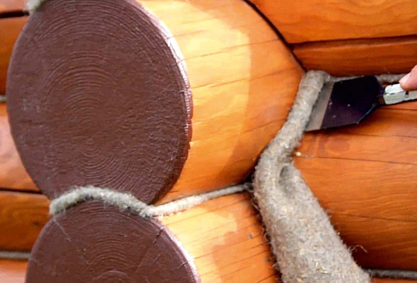

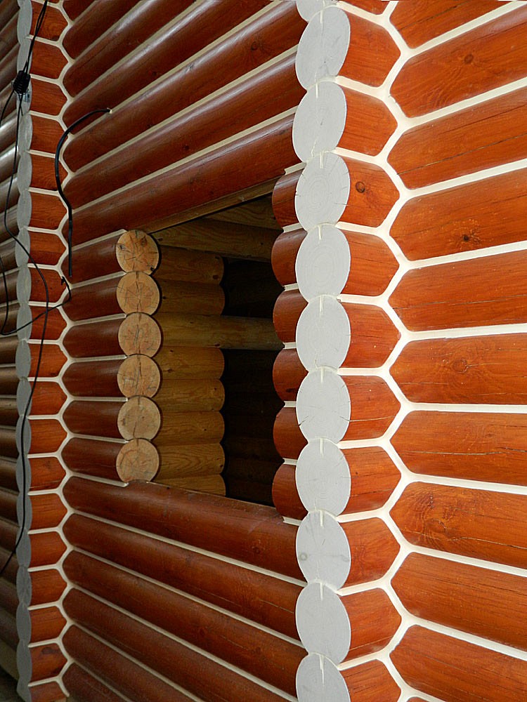

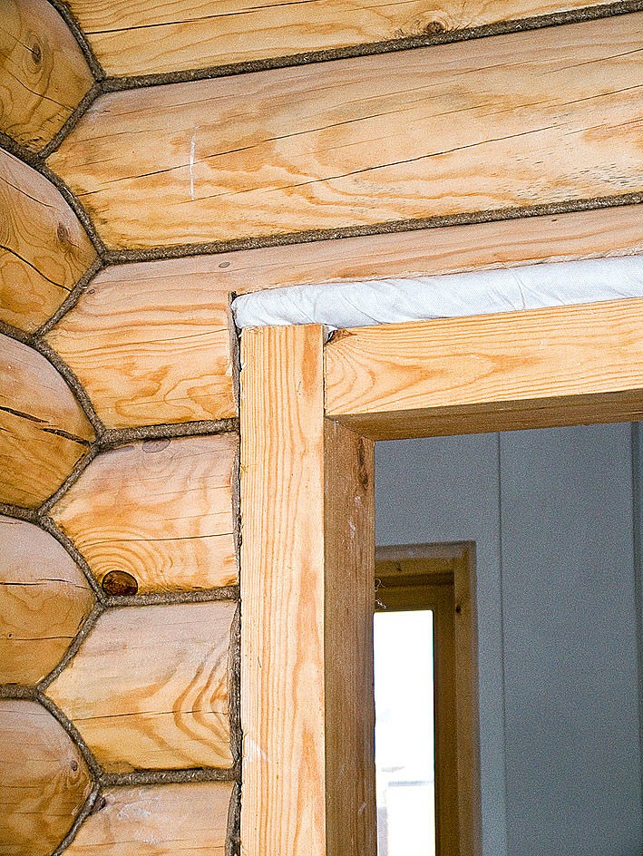

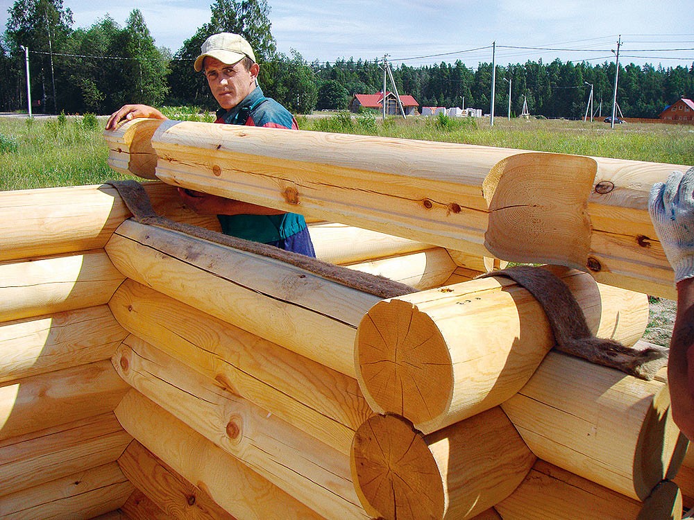

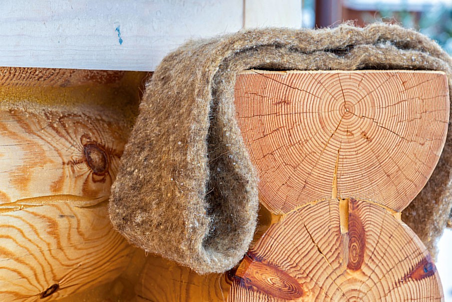

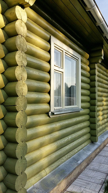

Дом из брёвен с обычным лунным пазом необходимо проконопатить паклевым жгутом или узкой льноджутовой лентой, которые вбивают в швы специальными инструментами (дорожниками, лопатками, колотушками). При этом сначала конопатят щель между первым и вторым венцом (снаружи и изнутри), потом — между вторым и третьим и так далее по периметру дома, включая внутренние стены.
Такой порядок связан с дополнительными трудозатратами, особенно если речь идёт о двухэтажном доме, где приходится переносить леса. Однако нарушать его нельзя, иначе сруб покосится, ведь в результате пробивки каждого шва стена становится на несколько миллиметров выше. Стоимость конопатных работ — от 150 руб. за 1 пог. м (с двух сторон).
Наконец наступает самый приятный, но при этом и очень ответственный этап — покраска. Сегодня нет недостатка в лессирующих и укрывных составах для деревянных фасадов, однако далеко не все они качественные — порой владельцев разочаровывает даже продукция известных фирм. Поэтому профессионалы обязательно делают так называемые пробные выкрасы. Когда состав полностью высохнет, легко оценить оттенок под разными углами и в разном освещении, а также проверить на истираемость: покрытие не должно смываться посудной губкой при умеренном нажиме.

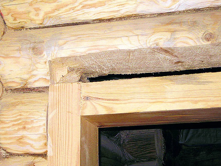

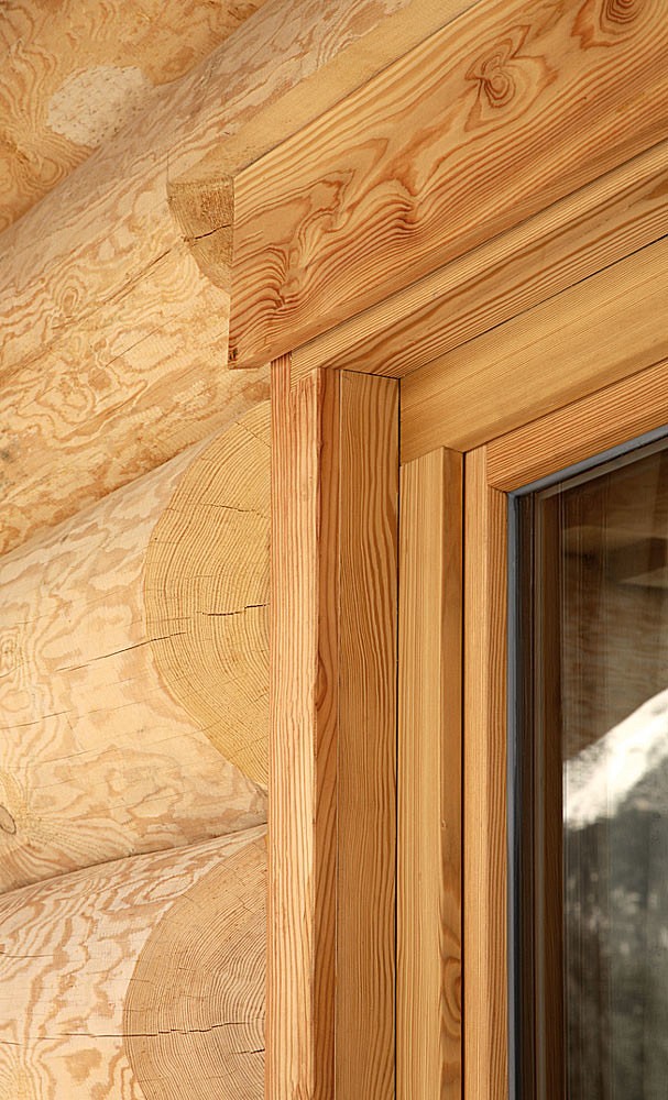

- При большом диаметре брёвен у проёмов лучше сделать затёсы, чтобы наличники плотнее прилегали к стенам. Эту операцию аккуратнее всего выполнят на заводе.
- Обсадные коробки лучше всего выполнить из лиственницы или дуба. Если острогать и отшлифовать их, можно обойтись без откосных планок (но не наличников).
