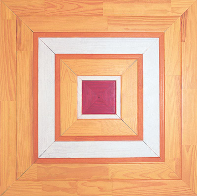

Декоративный орнамент «Фантазия»
Тонкие деревянные или пластиковые пластины, простые линии, треугольники и трапеции... Составленный орнамент получился почти супрематическим.
Декоративный орнамент Фантазия
Установка декоративного орнамента требует от исполнителя особой точности и аккуратности. Укладывать орнамент необходимо на подготовленные ровные поверхности перегородок (например, из гипсовых блоков). Впринципе, декоративный орнамент можно приклеивать и на поверхности несущих стен, но в этом случае придется выполнить ряд дополнительных достаточно сложных работ, в том числе сделать разметку в двух направлениях (по горизонтали и вертикали).
Декоративный орнамент выполняется из тонких пластин. Вданном случае была использована фибра типа MDF, покрытая лакированным шпоном. Основа этих пластин- полистирол класса М1, отличающийся большой прочностью. Но можно использовать и любые другие подходящие материалы.
Составление орнамента- дело вкуса, при этом большое значение имеет используемый материал. Влюбом случае рекомендуем избегать резких контрастов и пестрых цветовых гамм.

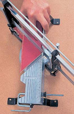

Вначале уложите центральную часть в форме кристалла алмаза. Для этого вырежьте четыре треугольных пластины, тщательно соблюдая заданные размеры.

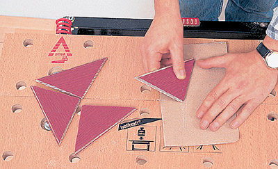

Тонкой шкуркой (неменее N120) удалите заусенцы. При обработке шкурка должна быть прижата к ровной поверхности, чтобы сохранить прямолинейность сторон пластины.

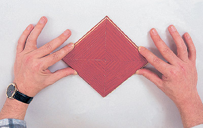

Перед наклеиванием приложите пластины к будущему месту их установки, чтобы убедиться в том, что треугольники образуют правильный квадрат.

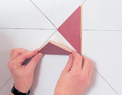

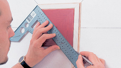

После нанесения на стене осевой линии приклейте по линиям разметки каждый из четырех треугольников. При использовании клеящей мастики дождитесь ее полного высыхания, прежде чем накладывать очередную пластину.

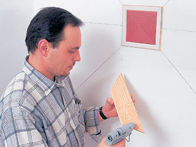

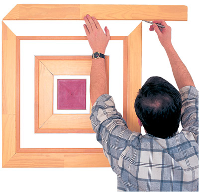

Отпилите край деревянной рейки под углом 45 и приложите ее к верхней треугольной пластине, чтобы наметить продолжение диагонали для следующего раскроя.
По такому же принципу отпилите и приклейте две других рейки.
