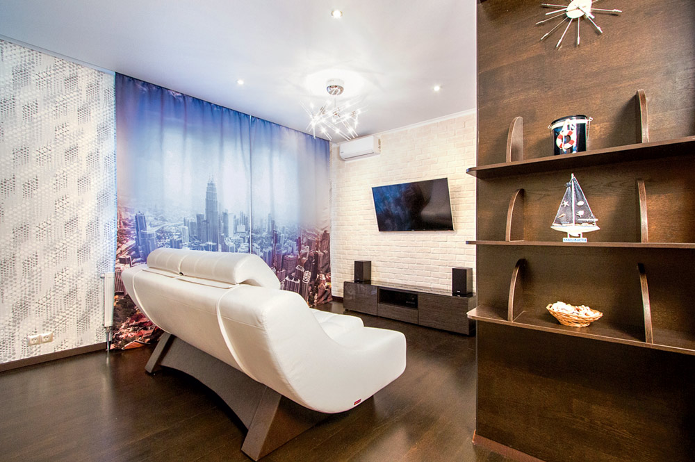

Для облицовки применяют элементы двух типов: плоскостные и угловые. Количество первых измеряется в квадратных метрах, вторых — в погонных. С их помощью несложно воспроизвести новую кирпичную кладку ярких цветов или старинную, состоящую из «потемневших от времени» элементов с неровными краями. Такая же шероховатая, с вмятинами и сколами «живая» отделка светлых оттенков привнесёт в интерьер романтическую нотку.
