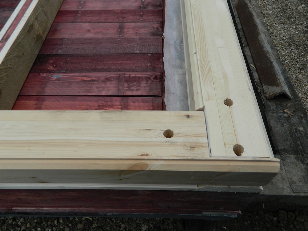

2. Небрежная гидроизоляция окладного венца
Нередко на ростверк просто укладывают слой тонкой рулонной гидроизоляции. Этого недостаточно — нижний венец начнёт гнить, и впоследствии его придётся менять, а это сложная и дорогая операция. Требуется как минимум два слоя армированной стекловолокном рулонной гидроизоляции, причём каждый слой необходимо приклеить мастикой (мастика нужна не только для фиксации —  она заполнит мелкие, часто невидимые глазу трещины и другие дефекты рулонного материала). Дополнительная, весьма действенная мера, направленная на увеличение срока службы постройки, — изготовление окладного венца (или двух-трёх первых венцов) из лиственницы, почти не поддающейся грибку.

Продлить срок службы нижнего венца можно, подложив под него обвязку из антисептированной доски. Фото: Izba De Luxe

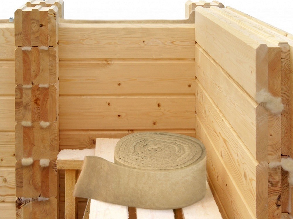

3. Использование в качестве уплотнителя межвенцовых швов пенополиэтилена или аналогичных материалов
Во время сильных дождей с ветром, при таянии снега или длительной сырой погоде стены дома неизбежно намокают. Если между венцами проложен волокнистый материал с множеством открытых пор, влага легко испаряется. Отлично сохнут и стены, построенные без уплотнения швов (из бруса с гребёночным продольным замком). Пенополиэтилен же воду и пар не пропускает, в результате брус может подгнивать.

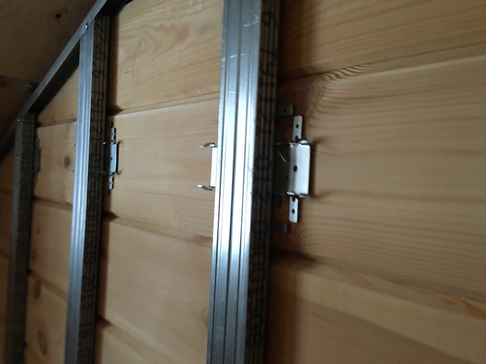

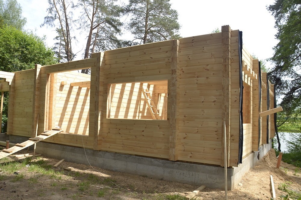

5. Прокладка коммуникаций, монтаж столбов и стоек, а также окон, дверей и отделки без учёта усадки стен
Стены из клеёного бруса дают усадку 2–3% от высоты. По сравнению с бревном естественной влажности это очень немного, и всё же вполне достаточно, чтобы, например, деформировалась жёстко прикреплённая к полу и стене труба отопления. Если же усадке помешает дверная или оконная коробка, возможны перекосы стен и сквозняки. Поэтому в проёмах обязательно монтируют обсаду с компенсационными зазорам, стойки оснащают винтовыми компенсаторами, а при монтаже обрешётки под листовую «базу» для плитки (в санузле, кухне) и прокладке коммуникаций используют подвижный крепёж.

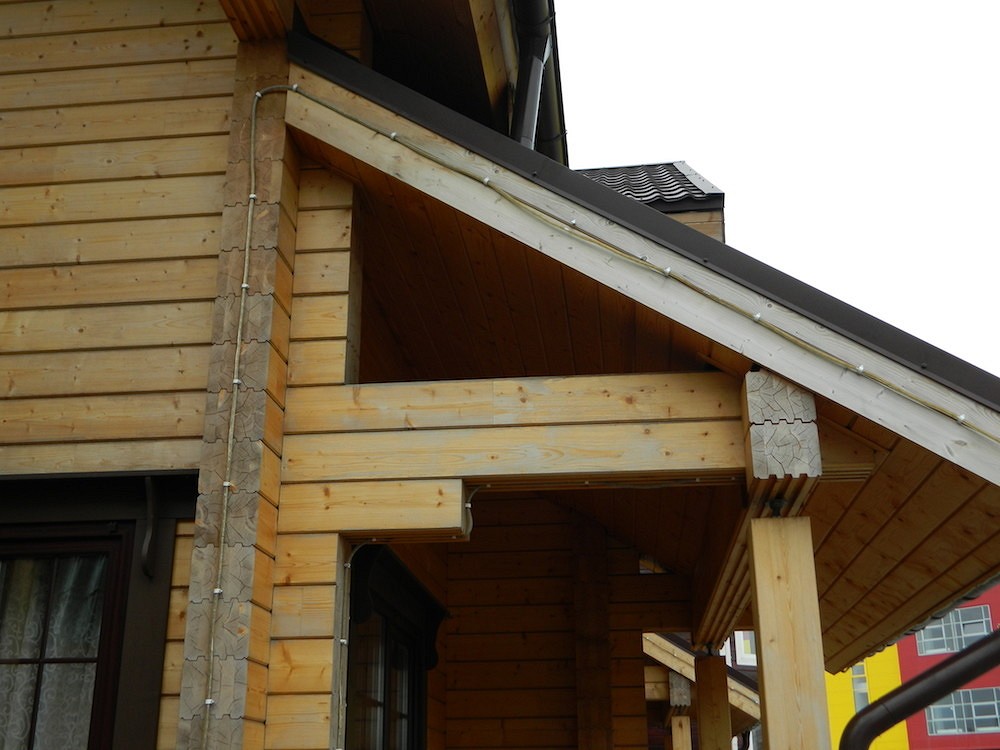

6. Монтаж скрытой электропроводки в ПВХ-рукавах
Увы, это очень распространённая ошибка. Между тем, согласно ПУЭ, в деревянном доме кабель требуется прокладывать в стальной трубе или открытым способом.

Для деревянных домов отлично подходит так называемая ретро-проводка, монтируемая открытым способом. Фото: Сальвадор

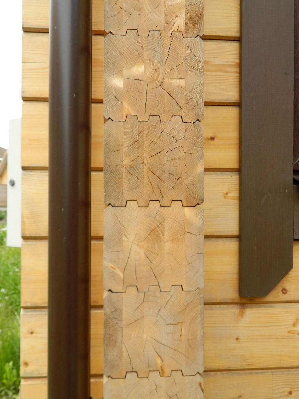

7. Покраска фасадов некачественным составом
Пропитку или краску нужно выбирать крайне тщательно, состав должен обеспечивать защиту древесины на протяжении как минимум 7 лет. Торцы бруса имеет смысл защитить специальным воском — так они меньше потрескаются.

Только что построенный дом выглядит очень привлекательно, и многие не хотят менять его облик тонировкой. Всё же нанести защитно-декоративный состав нужно как можно скорее. Фото: Izba De Luxe
