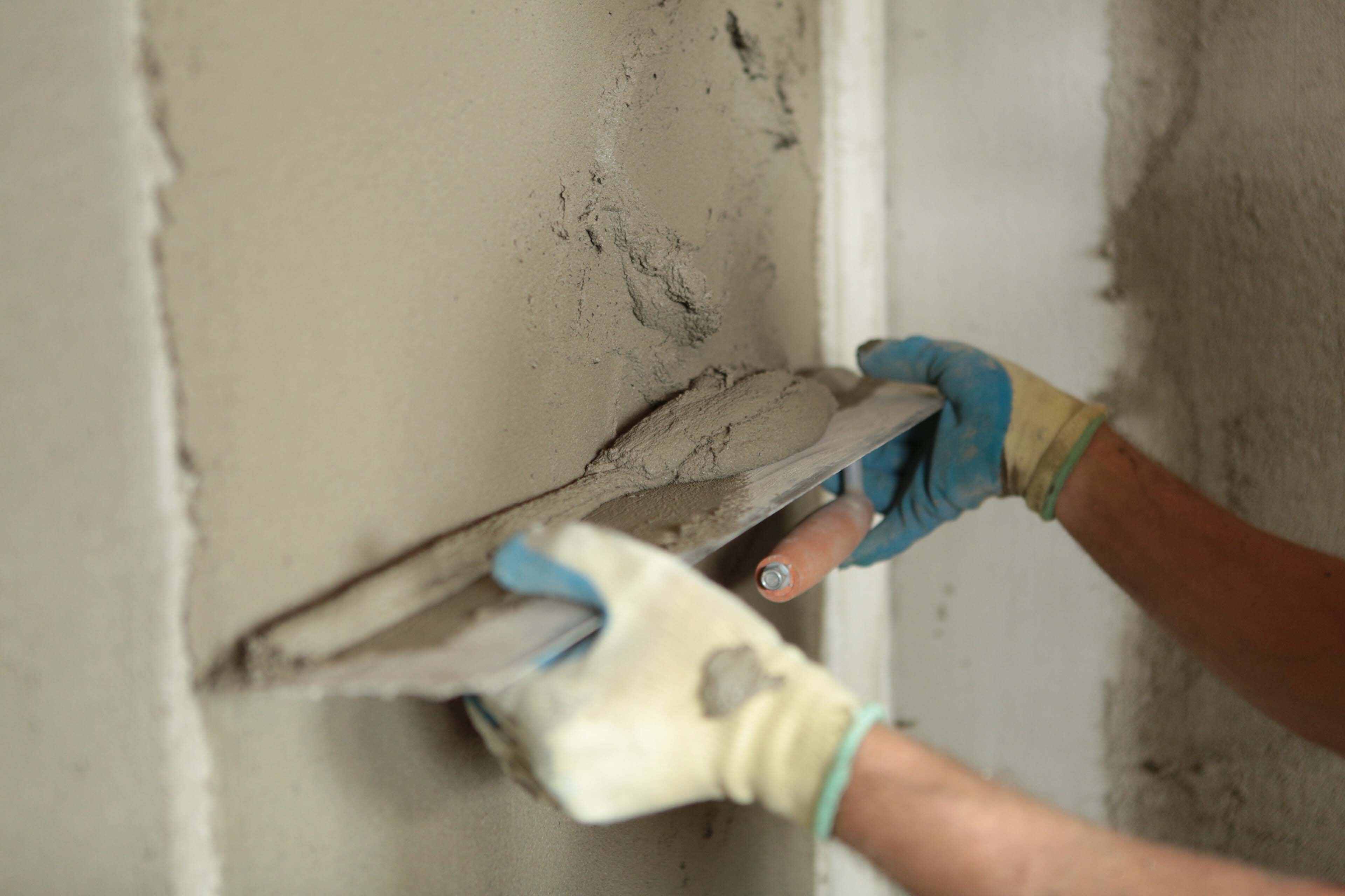

1 Штукатурка
Главное преимущество штукатурки в том, что она наносится тонким слоем и не приходится жертвовать полезной площадью комнат. Лучше всего поддаются отделке стены из автоклавных газосиликатных блоков, имеющих очень точные геометрические размеры. Если кладку вели правильно, то есть удаляя выдавившийся из швов клей, то такую стену можно выровнять двумя-тремя слоями гипсовой шпаклёвки (финишной и суперфинишной) — здесь не потребуются маяки и сетка, нужны лишь начальные навыки маляра-штукатура и готовая смесь, которую следует разводить с водой и наносить строго согласно инструкции. Предварительно смачивать поверхности водой нельзя, но желательно укрепить их грунтом для пористых оснований.
При кладке блоков важно, чтобы каменщики убирали излишки клея. Это облегчит отделку.
Xella
Стену из обычных недорогих пенобетонных блоков придётся штукатурить цементной или гипсовой штукатуркой толщиной 10-50 мм (в зависимости от величины огрехов кладки) и только затем шпаклевать. При толщине слоя более 20 мм требуется усилить штукатурку полимерной сеткой, которую крепят оцинкованными саморезами или гвоздями с большими шайбами; при этом шаг креплений по вертикали и горизонтали не должен превышать 50 см. Предварительное грунтование намного увеличит прочность сцепления ячеистого бетона со слоем штукатурки и снизит риск образования трещин.
