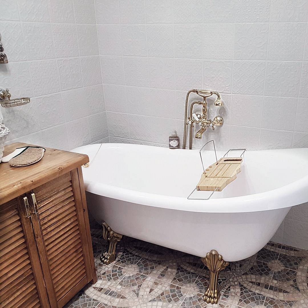

Чугун
Чугунные ванны с эмалированным покрытием — это классика. Их выпускают уже давно, и они успели зарекомендовать себя с лучшей стороны. Они хорошо держат тепло, невероятно прочны (могут прослужить полвека и больше) и очень устойчивы за счет большого веса. Однако солидная масса одновременно является и их недостатком — транспортировка и установка такой ванны достаточно сложный процесс.

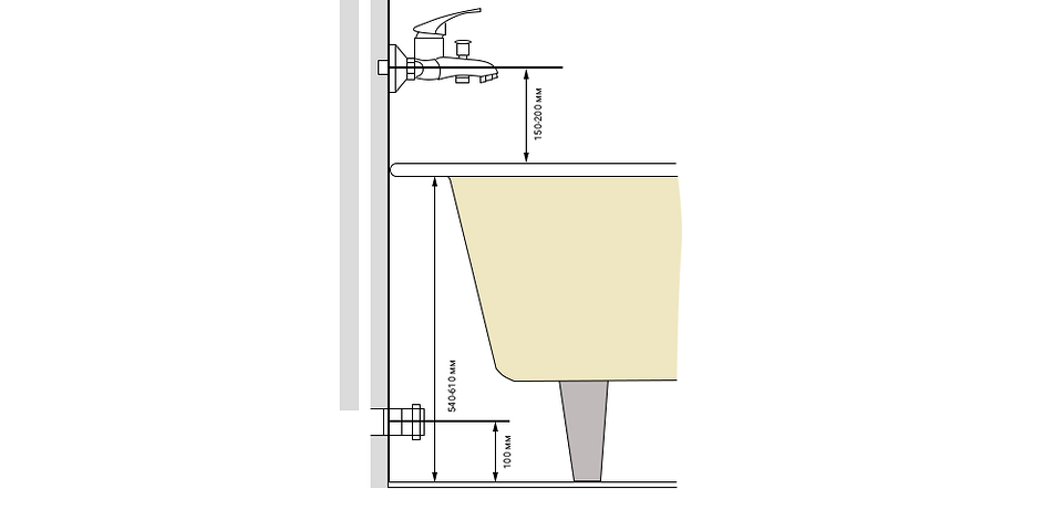

Согласно СНиП 3.05.01-85, правильной будет установка купели, при которой ее бортик окажется на высоте 60 см. Такой уровень достаточно комфортный для взрослых людей среднего роста.
Однако наряду с этим параметром надо учитывать и другие. Так, расстояние от дна купели до потолка должно быть не меньше двух метров. В стандартных квартирах это требование не вызовет проблем, а вот при размещении чаши в частном доме на мансарде или в помещении с наклонными стенами установку придется тщательно продумать, чтобы не ударяться головой каждый раз, принимая душ.
Также надо учитывать размещение канализационной трубы. Как правило, она выходит из стены на уровне около 10 см, и чтобы ее подсоединить к сливу, купель должна быть чуть выше — на расстоянии 12-15 см от пола, иначе вода не сможет нормально стекать. Этот параметр особенно важен, если вы покупаете нестандартную ванну. Традиционные изделия отечественного производства изготавливаются с расчетом на СНиП, поэтому их высота составляет 45-50 см без ножек, и 60-65 с ножками. Но креативные модели с увеличенной глубиной либо имеющие необычную форму могут не вписаться в установленные нормы и оказаться после установки слишком высокими или неожиданно низкими. Смеситель располагают на 20 см выше краев чаши.

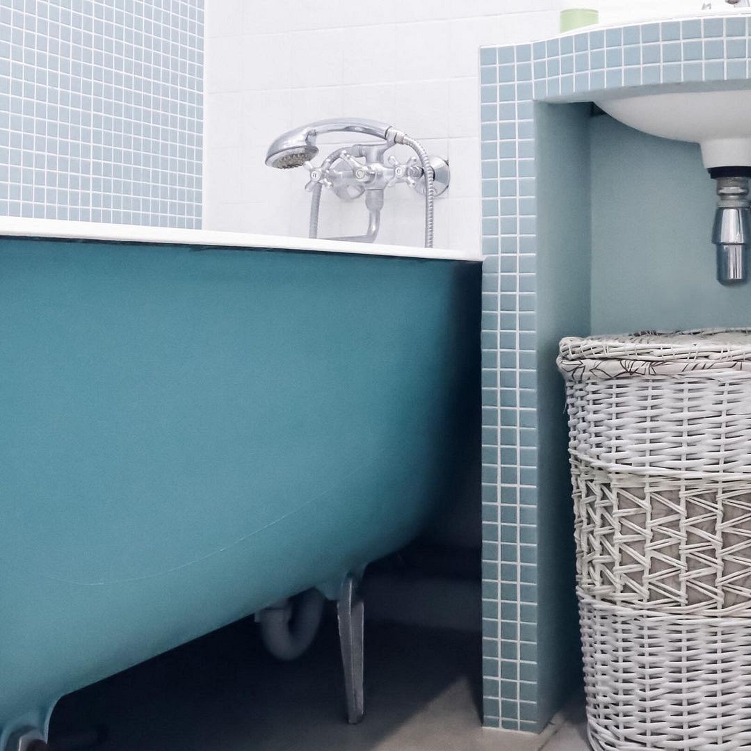

- Если проблема не в глубине чаши, а в коротких ножках-опорах, идущих в комплекте, их можно заменить на более длинные либо на модели с возможностью регулировки высоты. Также возможно удлинение ножек, когда на них приваривают или надевают металлические трубки-удлинители.

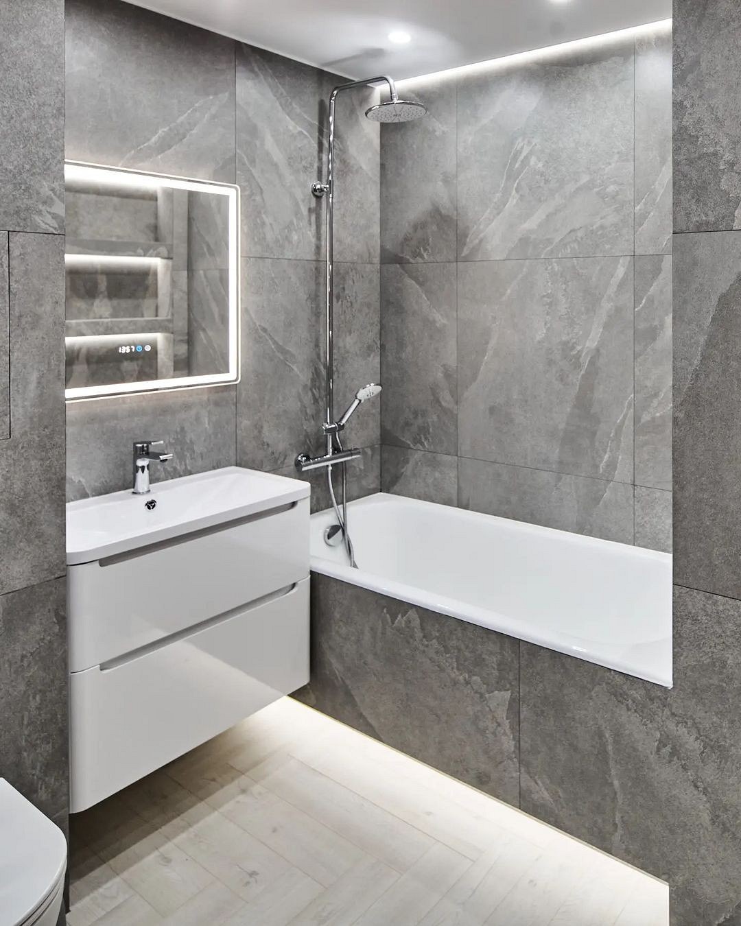

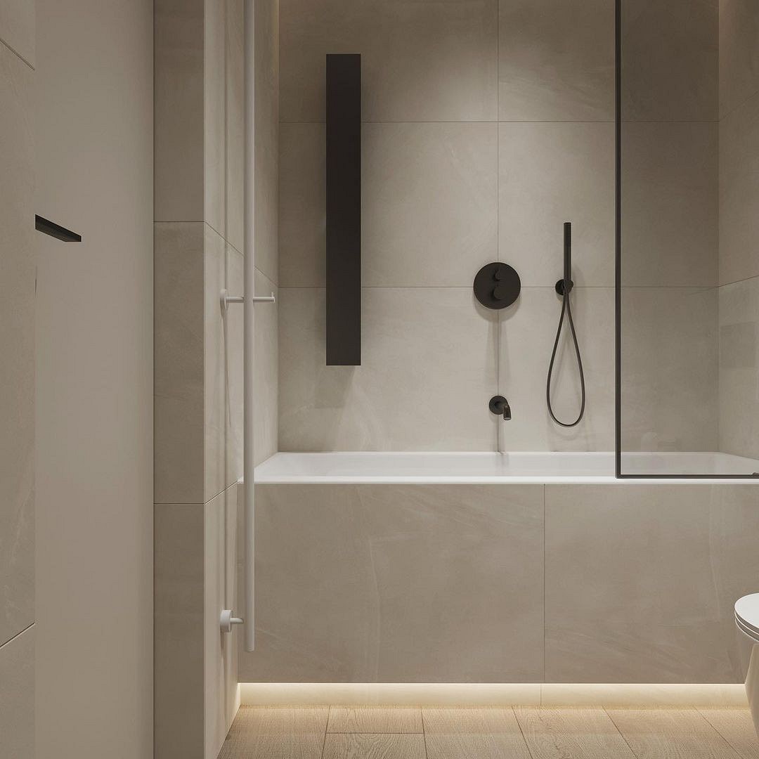

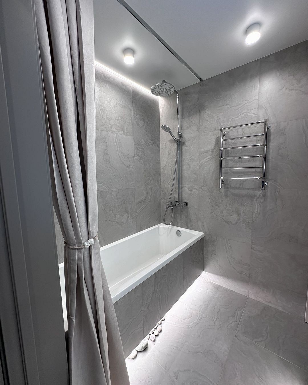

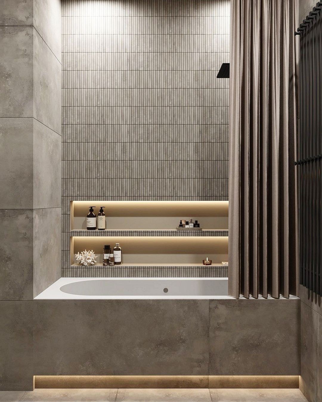

- Помещение чугунной купели на кирпичи или деревянные блоки. У стальной или акриловой ванны высота установки регулируется габаритами каркаса — можно поискать в продаже более высокую модель, изготовить его на заказ или сделать самостоятельно с поправкой на нужные размеры. Дополнительно можно установить подсветку на полу под сантехникой, чтобы создать эффект, словно она подвешена в воздухе.

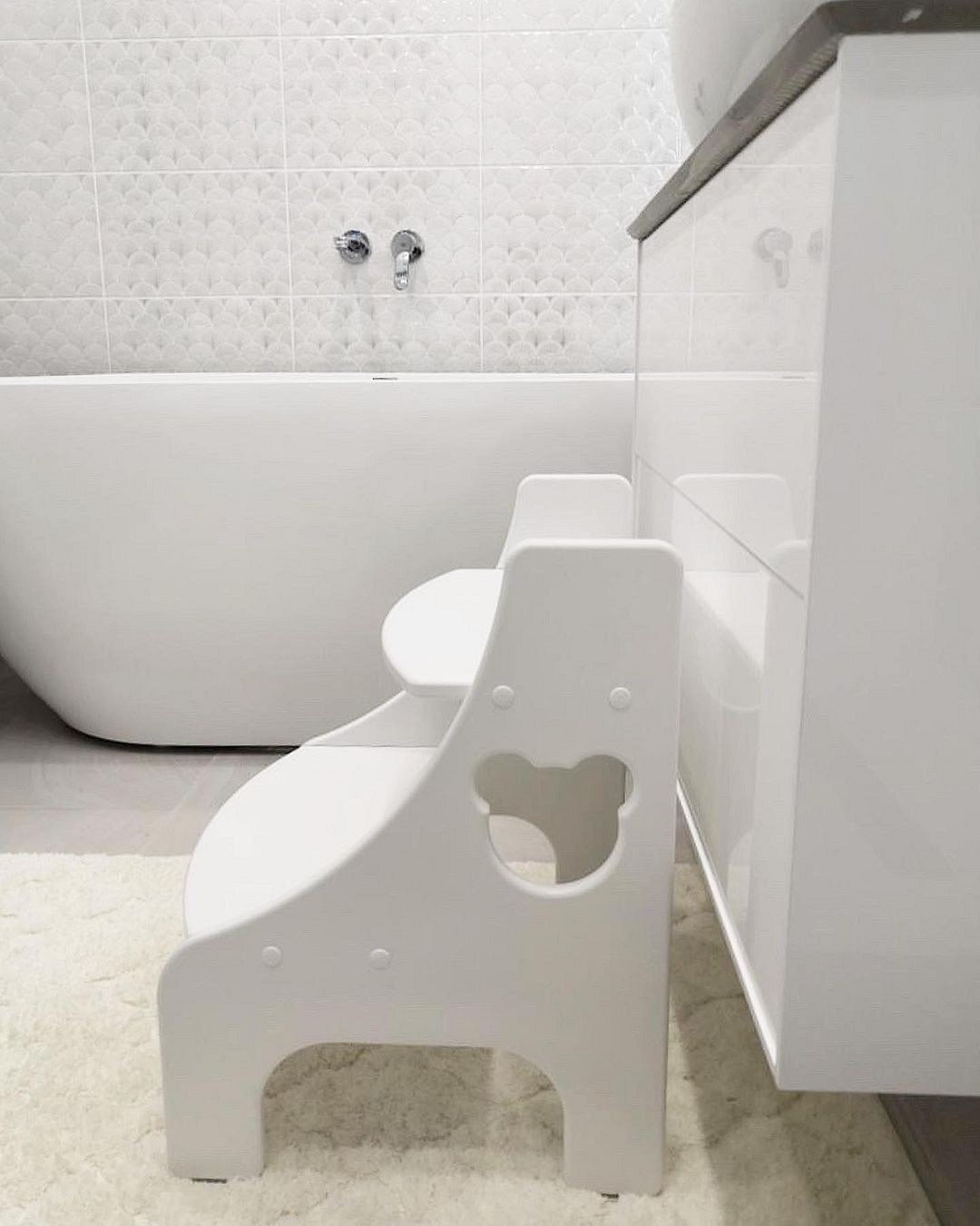

Когда ванна чересчур высокая, решить проблему сложнее. Что можно предпринять в этой ситуации Можно оставить ее на том же уровне, однако предусмотреть все для безопасной эксплуатации: ступенька, чтобы было легче перелезть через бортики, нескользящее дно и несколько надежных поручней на стенах, за которые можно держаться, забираясь в чашу и покидая ее.
