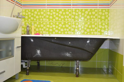

Монтаж металлической ванны
  1. При помощи уровня и карандаша отмечаем на стене, где будет лежать последний ряд плитки с учетом двух швов (по паре миллиметров каждый). Прорисовываем линию по всем стенам, соприкасающимся с ванной.
  2. Под этой чертой отмеряем высоту борта ванны и ставим еще одну метку.
  3. По самой нижней линии на всех стенах закрепляем деревянные бруски толщиной примерно 20 мм. На них и ляжет бортик ванны. Эти опоры на всякий случай предварительно обрабатываем пропиткой.
  4. Далее по верху брусьев по всей их длине обильно наносим санитарный силиконовый герметик, ставим ванну и прижимаем ее к стене.
  5. Проходим герметиком по боковым щелям. Ждем несколько часов, чтобы состав «схватился».
  6. Кладем оставшуюся плитку над ванной.
Предложенный способ хорош для металлических и чугунных ванн. К ним в комплекте, как правило, идут ножки со специальными болтами для регулировки высоты, чтобы выставить ванну по уровню.

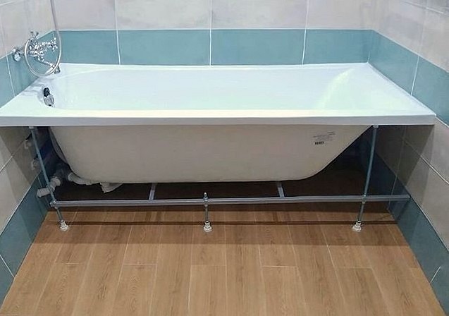

Монтаж акриловой ванны

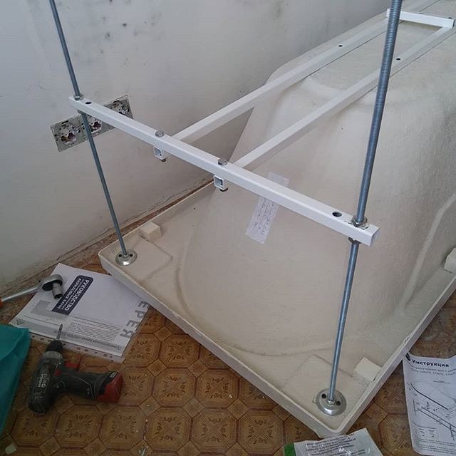

Процесс установки акриловых ванн более сложный. Чтобы избежать деформации изделия в ходе эксплуатации, нужен деревянный или металлический каркас. Они обычно продаются в магазинах сантехники, дома только остается по инструкции собрать все детали.
Лайфхаки для установки ванны с каркасом:
  1. Если каркас приходится собирать на самой ванне, работайте, положив ее на надежный стол днищем вверх. Так меньше риска перетрудить спину.
  2. Если каркас надо закрепить на ванне, сначала надеваем его на перевернутую чашу. Потом с использованием ограничителя глубины сверления готовим отверстия и вкручиваем винты на половину их длины. Это нужно, чтобы впоследствии не повредить акрил во время крепежа. Затем каркас можно ставить на пол и крепить к стене основательно. «Накрываем» его сверху ванной и закрепляем ее крепежными элементами.
  3. Все резьбовые соединения элементов поначалу лучше не затягивать намертво, чтобы поврежденные в процессе монтажа отдельные элементы удалось легко заменить. Затянуть ослабленные соединения можно ключом после установки ванной.
Впрочем, реально обойтись без покупного каркаса и сделать его самому.
Независимо от того, какой способ установки вы выбрали, проследите, чтобы ванна имела легкий уклон в сторону слива, а также за тем, чтобы расстояние от пола до дна чаши было не менее 15 см. Кроме того, чтобы вода не застаивалась, канализационная труба должна располагаться максимально низко.
