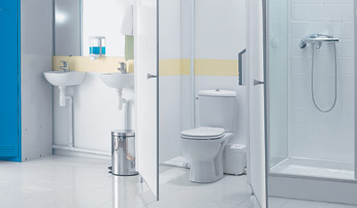

Нетрадиционный способ переноса санузла выполняется с применением специальных УПКС и труб малого диаметра (Sanitop от SFA)
SFA При устройстве санузла на значительном удалении от существующего канализационного стояка или в подвальном помещении УПКС просто незаменимы

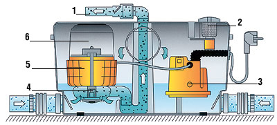

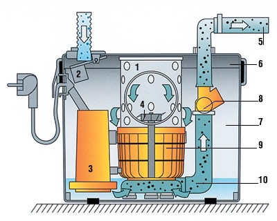

SFA Схема УПКС с верхним расположением измельчителя:
1- приемная корзина измельчителя;
2- воздушный клапан;
3- пусковое устройство;
4- нож;
5- напорный трубопровод;
6- съемная крышка;
7- корпус;
8- обратный клапан;
9- электродвигатель;
10- насос

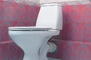

Унитазы со встроенным насосом-измельчителем компактны и эргономичны (Sanicompact-C 43 и Sanicompact-Star от SFA)

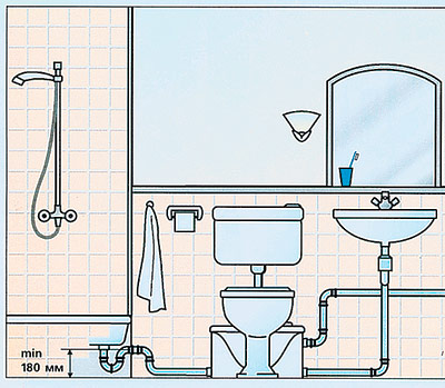

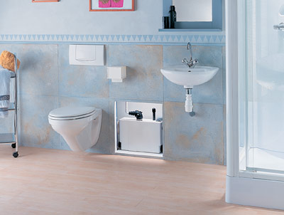

Использовать УПКС можно в паре не только с обычным, но и с подвесным унитазом- в этом случае он устанавливается за перегородкой (Sanipack от SFA)
Установка для отвода стоков из душа и умывальника настолько мала, что умещается даже под душевым поддоном (Sanidouche от SFA)

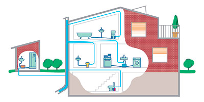

Схема расположения различных УПКС в подвале частного дома:
1- компактная установка для отвода стоков из унитаза;
2- "мини-канализационная станция" для отвода "чистых" стоков от душевой кабины, ванны, мини-прачечной ит.п. оборудования

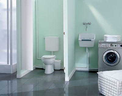

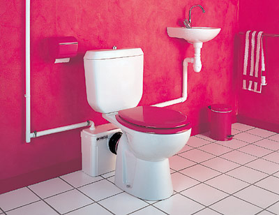

К этой группе можно отнести УПКС, устанавливаемые за унитазом или встраиваемые в унитаз.

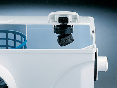

Конструктивно устройства, устанавливаемые за унитазом, представляют собой емкость с измельчителем и насосом внутри. Задача измельчителя- "перемолоть" все, что в него попадает, чтобы затем насос смог транспортировать получившуюся "суспензию" по отводной трубе. Именно наличие измельчителя позволяет отказаться от применения отводных труб большого диаметра- рекомендуемый диаметр отводных напорных труб не превышает 40мм. Температура перекачиваемой среды для этих УПКС не должна превышать 40С, иначе агрегат быстро выйдет из строя. Располагают их за унитазом- там они менее заметны. Соединяют с ним с помощью гибкой резиновой муфты (входит в комплект).
Расположение измельчителя- верхнее. Поступая в корпус, сточные воды попадают прямо в корзину измельчителя. Густая фракция в ней задерживается, жидкая же через отверстия в корзине беспрепятственно проходит в корпус. Набравшие определенный уровень жидкие стоки заставляют сработать мембранное пусковое устройство двигателя. Включившийся двигатель приводит в движение нож измельчителя и насос, находящийся в нижней части аппарата. Насос откачивает содержимое корпуса по напорному трубопроводу в канализацию или септик. Чтобы воспрепятствовать возврату стоков в корпус, патрубок напорного трубопровода снабжается обратным клапаном- обычно используется шариковая или створчатая конструкция.
Ряд УПКС этой группы позволяет подключить не только унитаз, но дополнительно один или несколько сантехприборов- раковины, душевые кабины, ванны и т. д. Подвод стоков из них к УПКС обеспечивается пластиковыми трубами диаметром 40мм. Эти стоки должны попадать в установку самотеком, для чего подводящие трубы прокладываются с соответствующим уклоном, что ограничивает удаление подсоединяемых приборов от самого УПКС. Входные патрубки для таких труб имеют обратные клапаны, но не шариковые, а пластинчатые. Их задача- не только не допустить попадания перекачиваемых насосом стоков обратно в подводные трубы, но и обеспечить первоочередность откачивания стоков из унитаза. Поскольку корпус установки должен соединяться с «окружающей средой» (воздух «выталкивается» из корпуса при его наполнении или «подсасывается» при откачивании), он снабжается специальным устройством, которое одновременно является воздушным фильтром, обеспечивающим отсутствие запахов в санузле. Фильтр может быть как встроенным, так и наружным. Второй вариант предпочтительнее, поскольку значительно облегчает процесс очистки или замены фильтрующего элемента.
Естественно, система с верхним расположением измельчителя не лишена недостатков. Основной из них состоит в том, что измельчитель может перемолоть далеко не все. И, например, случайно "уплывшие" в унитаз "крылатые" предметы личной гигиены вполне могут его заклинить. Правда, двигатель при этом не пострадает- как только он начнет нагреваться, тепловая защита отключит электропитание. Но разбирать корпус, чтобы достать из корзины предмет, вызвавший аварийную остановку, придется, что само по себе малоприятно.

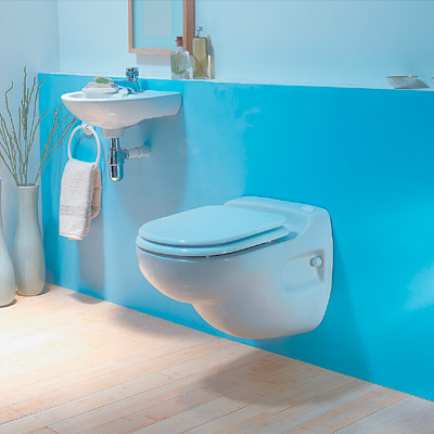

Теперь об УПКС, встроенных в унитаз. Проще говоря, это унитаз без бачка с вмонтированными в основание измельчителем и фекальным насосом. При использовании таких моделей надо учитывать, что слив происходит под действием воды из водопровода, и, для того чтобы он был качественным, необходимо иметь давление в водопроводной сети не менее 1,7 атм. При меньшем давлении накопительная чаша будет наполняться гораздо медленнее, и смыв станет осуществляться как бы поэтапно, что снизит его результативность. Всистеме подвода воды рекомендуется установить сетчатый фильтр (20 мкм), чтобы предохранить оборудование от засорения частицами, приносимыми из водопровода или водонапорного бака (ил, песок, ржавчина). Смыв унитаза происходит под управлением электронного блока, приводимого в действие кнопкой, установленной на унитазе. Но есть в нем и автоматика, срабатывающая на давление и аналогичная вышеописанной. Коротко говоря, если открыть воду в раковине, слив которой подключен к этому унитазу (возможность такого подключения есть) или вылить в унитаз ведро грязной воды, насос включится автоматически и начнет перекачку поступивших стоков.
Чтобы полнее понять особенности этой группы устройств, давайте рассмотрим конкретные модели и те проблемы, которые можно решить с их помощью. Пойдем от простого к сложному.

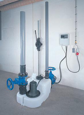

В первом случае в приямок устанавливается специальная пластиковая или металлическая емкость с крышкой на уплотнительной прокладке, оборудованная фекальным насосом подходящей мощности с соответствующей автоматикой включения (от одного до трех датчиков уровня жидкости, поплавковые выключатели и т. п.) и блоком управления и контроля (может находиться как на самом насосе, так и монтироваться на стене над приямком). Оборудование для реализации этого пути предлагают GRUNDFOS, WILO, NOCCHI, DAB.
Второй путь- гидроизолировать и даже герметизировать сам приямок и установить в нем фекальный насос и необходимые датчики уровня жидкости, а наверху смонтировать обеспечивающую его работу автоматику. Оборудование для реализации этого пути предлагают такие фирмы, как GRUNDFOS, WILO, NOCCHI, DAB, ESPO. Ких списку можно добавить еще SPERONI, PEDROLLO (обе- Италия) и ряд других.
Вариант создания "мини-канализационной станции" без специальной емкости мы сегодня рассматривать не будем. Конструкции существующих фекальных насосов, которые можно установить в бетонном приямке или в корпусе "станции", тоже- не так давно наш журнал посвятил им подробный обзор (читайте статью "Подайте, пожалуйста, воды!"). Авот откачивающим установкам (емкость с насосом и автоматикой) внимание уделим.
Начнем с того, что выпускаются они разного объема и разной производительности, что позволяет решить широкий спектр проблем, начиная от удаления сточных вод только из санузла, расположенного в подвале, и кончая удалением сточных вод, поступающих со всего дома. Фекальных насосов в такой установке может быть как один, так и два, что не просто позволяет обеспечить более высокую производительность и работу в условиях возникновения пиковой нагрузки, но и повышает надежность системы. Насосы могут включаться как поочередно, сменяя друг друга (например, первые сутки работает один насос, а вторые сутки- другой), так и последовательно, как бы "подстраховывая" друг друга (один не справляется- включается второй). Установки с одним насосом можно найти у фирм WILO (модели DraiLift S, DraiLift M1/L1), NOCCHI (7 моделей VS 170 S-B 200/400M/T), DAB (Fekabox 200 и 280), GRUNDFOS (Multilift М). Устройства с двумя насосами предлагают WILO (DraiLift M2/L2 и DraiLift XXL), GRUNDFOS (Multilift MD), NOCCHI (4 модели VS 400 TWIN-B 300/400M/T), DAB (Fekabox 550). Практически все они снабжены выносными пультами управления с устройствами аварийной сигнализации.
В общем, поставив «станцию» с подходящим по объему и производительности насосом, можно не только буквально за считанные минуты слить ванну, но и быстро опорожнить бассейн, если он имеется в доме и существует канализационная система, позволяющая слить в нее такой большой объем воды.

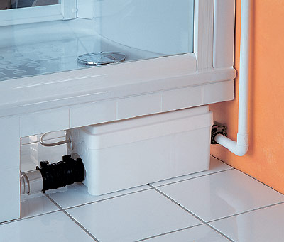

Вторая группа- установки для холодных стоков без измельчителя. Кней относится УПКС для душа и умывальника, предлагаемая фирмой SFA- модель Sanidouche. Это довольно компактный агрегат, установить который можно даже под поддоном душевой кабины. Отведет сточные воды на расстояние до 4м вверх или до 50м по горизонтали. Цена- 355.
