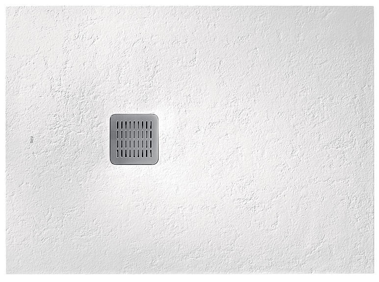

Душевые поддоны из композитных материалов нового поколения Stonex — красивые, тёплые, приятные на ощупь, нескользкие, прочные и необременительные в уходе

Таким образом, поддоны с безопасной поверхностью относятся к категории В или С. Например, модель Terran (Roca), выполненная из инновационного материала Stonex, соответствует типу С.

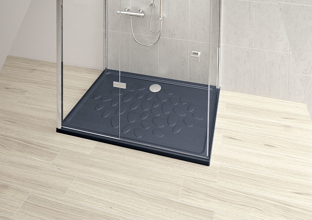

Вопрос безопасности во время водной процедуры далеко не праздный. Существует риск поскользнуться на гладкой поверхности, особенно когда вы смываете с себя мыльную пену. Поэтому практически все современные поддоны имеют рифлёную поверхность или противоскользящее покрытие AntiSlip. Самыми скользкими считаются стальные модели. Изделия из акрила и искусственного камня не нуждаются в противоскользящем покрытии.
Если вы всё же отважились на покупку гладкого поддона, положите в него специальную деревянную решётку или хотя бы резиновый коврик. В дорогих модификациях предусмотрены противоскользящие вкладки (например, из массива ценных пород, не подверженных влиянию влаги) — Ideal Standard, Arblu, Galassia. Некоторые производители в качестве опции к гладкому поддону предлагают деревянный настил. Так, например, Porcelanosa разработала оригинальный поддон-коврик, мягкий и безопасный.

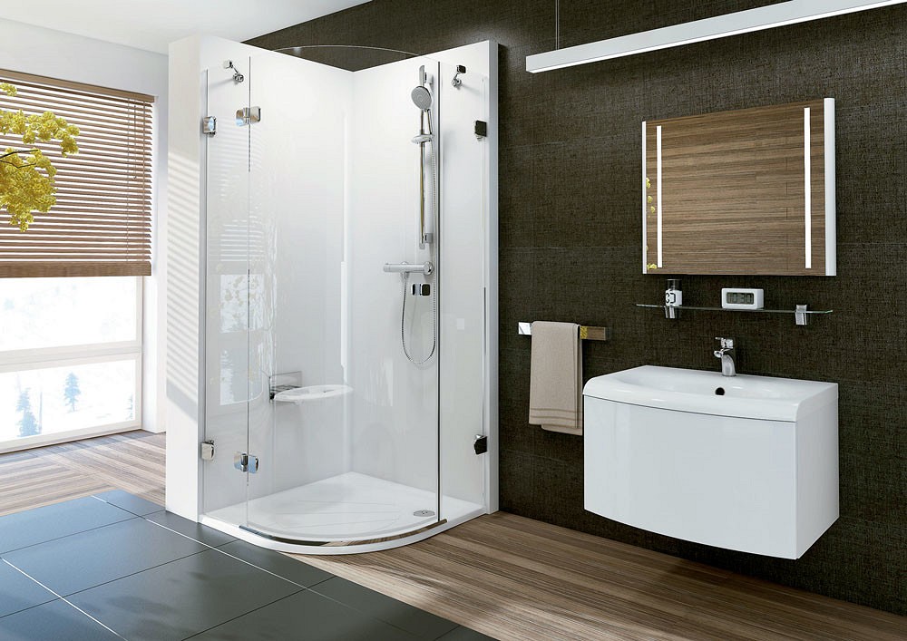

Прежде всего — конфигурацией будущей кабины, а также площадью ванной комнаты. Наиболее распространены кабины, монтируемые в угол. Считается, что они занимают меньше места.
Какие модели подходят для угловых решений?

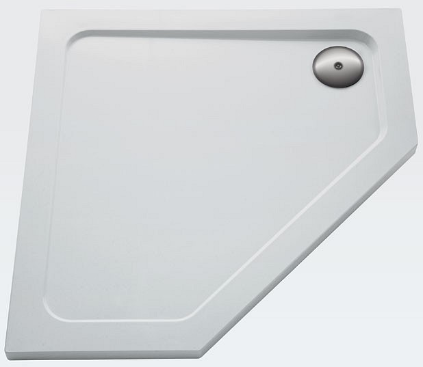

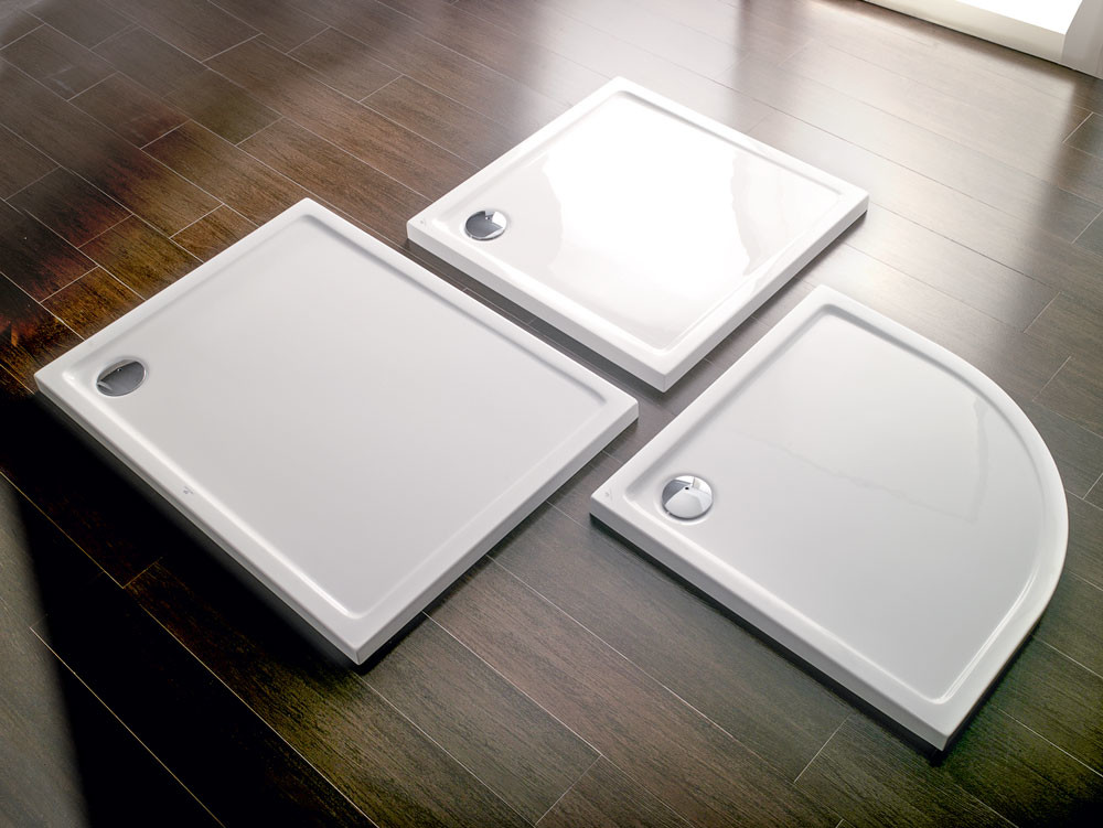

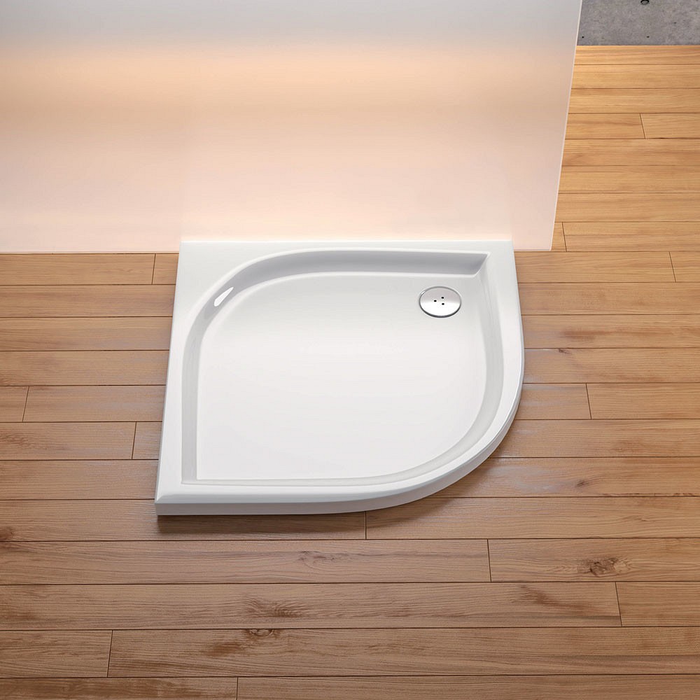

К категории угловых относят квадратные поддоны размером от 70 до 100 см (с шагом 5 см). Для просторных кабин предлагаются более вместительные модели от 110 до 130 см. Для душевых уголков актуальны изделия прямоугольной формы. Одни из самых популярных — радиальные — представляют собой ¼ часть круга и предназначены для монтажа в прямой угол. Такие поддоны целесообразно применять в малогабаритных помещениях, к тому же округлые модели безопасны. Пятиугольные изделия имеют один угол, равный 90°, что позволяет размещать их в небольших ванных комнатах. Также бывают поддоны сложных форм: полукруглые, круглые, овальные.
При подборе поддона, помимо личных предпочтений, можно ориентироваться на стандартные по формам и размерам изделия либо исходить из площади ванной комнаты
Каковы оптимальные размеры поддона?
Если вам дорог каждый сантиметр площади, установите поддон размерами 80 × 80 см. Стандартной для «среднестатистического» взрослого человека считается модель габаритами 90 × 90 или 80 × 90 см. Поддоны размерами 100 × 100, 110 × 110, 130 × 130 см будут удобны даже для дородных пользователей. И наконец, поддоны от 110 × 110 до 130 × 130 см позволят ощущить максимальный комфорт.

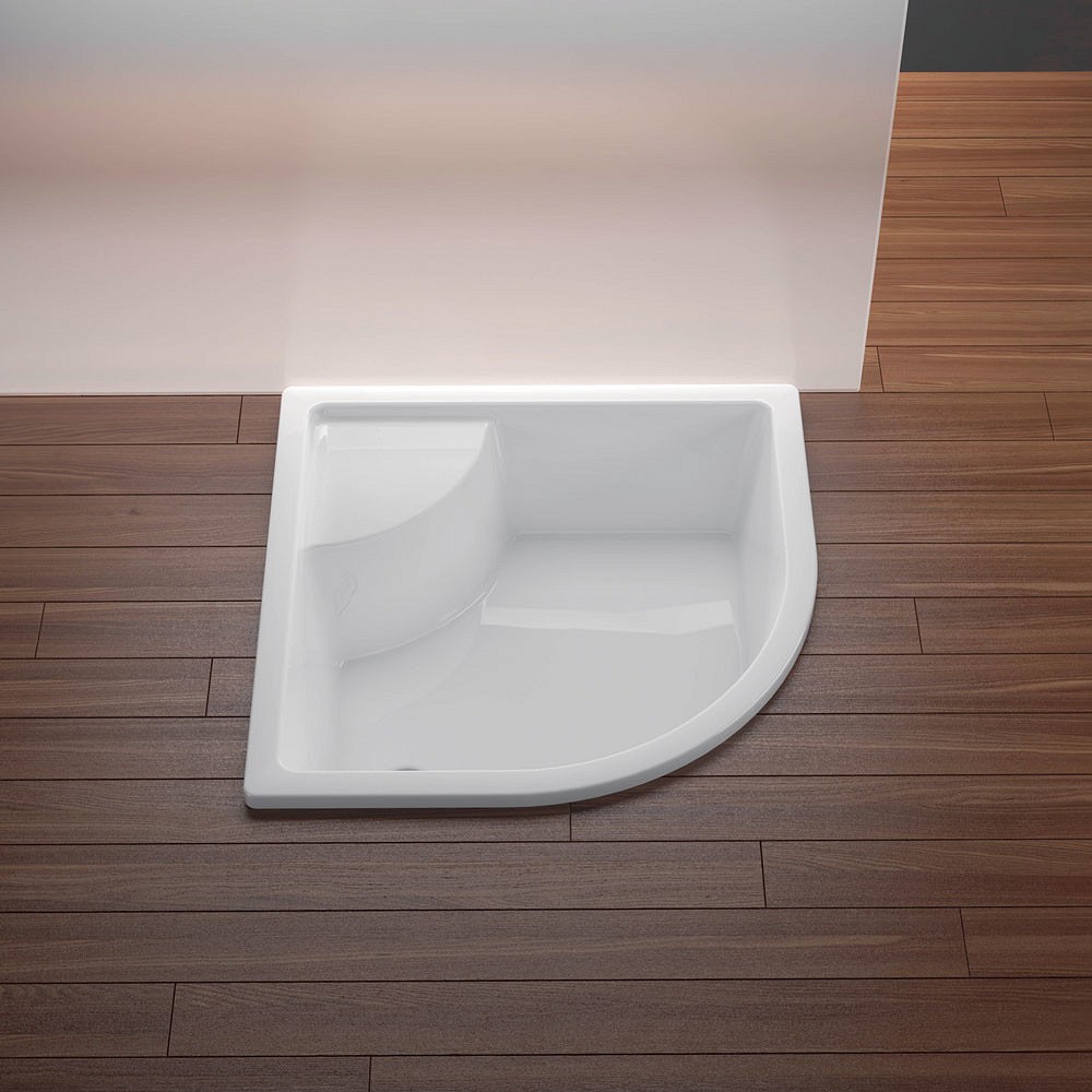

Глубина поддона — ещё один критерий выбора. К плоским относятся модели с бортиками высотой от 0,5 до 2–4,5 см, к глубоким — с бортиками до 15–18 см. Существуют изделия с бортиками высотой 27–28 см, так называемые мини-ванны. Глубокие модели предпочтительны для старых домов с «забитыми» трубами, в которые вода сливается довольно медленно.

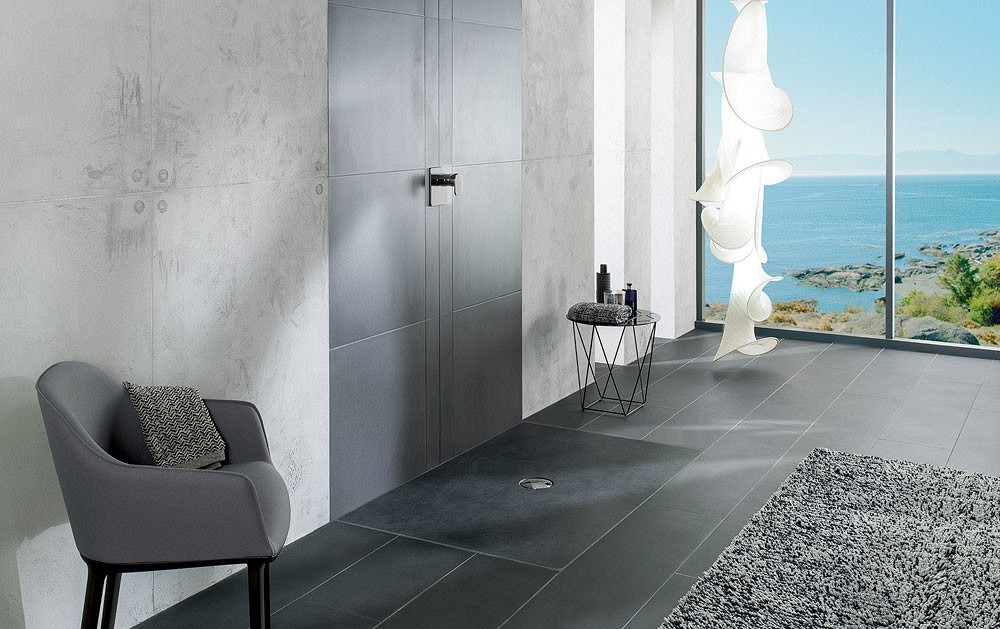

Фото: Villeroy & Boch
Компактный беспороговый поддон из коллекции Squaro Infinity выполнен из материала Quaryl. Его тёплая поверхность не скользит и не имеет пор, поэтому за изделием нетрудно ухаживать (64 757 руб.)

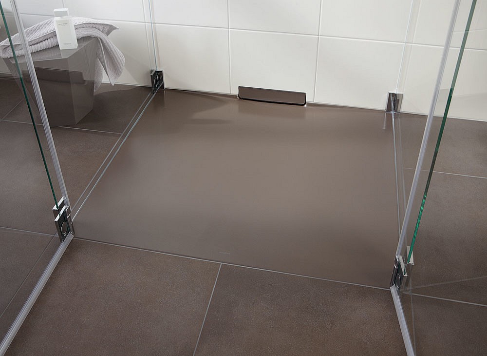

Тонкости монтажа
Ультратонкий поддон вровень с полом оснащают дренажным каналом или трапом для отвода воды. Его располагают внутри пола, поэтому стяжка должна достигать минимум 70–100 мм. Углубляться в железобетонную плиту перекрытия не разрешается. Решение о строительстве душевой кабины вровень с полом лучше принимать ещё на стадии проектирования загородного дома, чтобы архитектор смог учесть толщину стяжки будущего душевого лотка. Такие душевые нетрудно соорудить и в новостройках или квартирах со свободной планировкой, где все коммуникации, включая отопление, иногда расположены в стяжке. При реконструкции и модернизации типового санузла, где впуск в тройник канализационного стояка находится, как правило, на уровне перекрытий или выше них, проще и дешевле установить кабину с не очень высокими бортиками.
