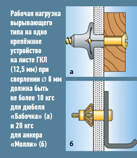

Для крепежных элементов наиболее важной является величина усилия, способного вырвать их из стены. Ее расчет

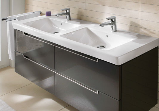

2. Такое подстолье в тандеме
с двойной литой раковиной можно крепить только к капитальной стене, а после крепежа нужно тщательно заделать герметиком шов между стеной
и раковиной.

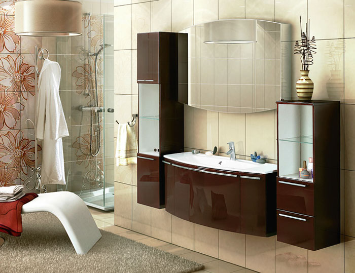

3. Притянутое
к стене и грамотно закрепленное навесное подстолье с накладной раковиной визуально расширяет пространство, делает интерьер легким и открытым.

Для стен, обшитых листовыми материалами, например гипсокартоном, или для асбоцементной перегородки требуются дополнительное усиление и специальные многофункциональные крепления
Пазогребневые гипсовые блоки или гипсолитовые перегородки сильно крошатся, поэтому требуется крепление насквозь с помощью болта, гайки и большой плоской шайбы.

Если вы обшиваете стены гипсокартоном, то под ним следует предусмотреть закладные элементы (можно из листовой стали, профиля или бруска) в том месте, где будут вкручиваться саморезы или анкеры, и дополнительно укрепить (усилить) эти места. Например, закрепить на основной стене вертикальные рейки и уже в них установить монтажные элементы для навесов. Таким образом, мебель будет держать не гипсокартон, а капитальная стена. Получится надежно и эстетично.
