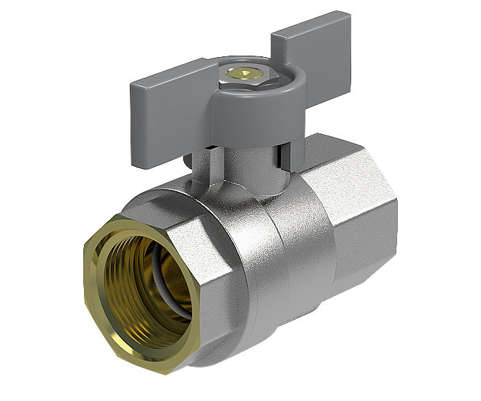

Им на замену ставят шаровые краны, названные так потому, что их запирающий элемент имеет сферическую форму с прорезью для тока воды. Шаровые краны отлично справляются с работой в режиме «открыто-закрыто», но не годятся для регулирования и частичного перекрытия водного потока. В тех местах, где вентильные краны используются для регулирования расхода воды (например, в системе радиаторного водяного отопления), менять их на шаровые краны нельзя!

Для удобства пользователя имеет значение и конструкция поворотной рукоятки. Консольная ручка требует меньших усилий при повороте, но её не всегда можно установить в ограниченном пространстве; для такой ситуации лучше выбирать краны с рукояткой-бабочкой.
Кран со сгоном (американка). Его конструкция дополнена так называемым полусгоном — разъёмным соединением с муфтой и накидной гайкой. Сгоны используются для стыковки металлических водопроводных труб.

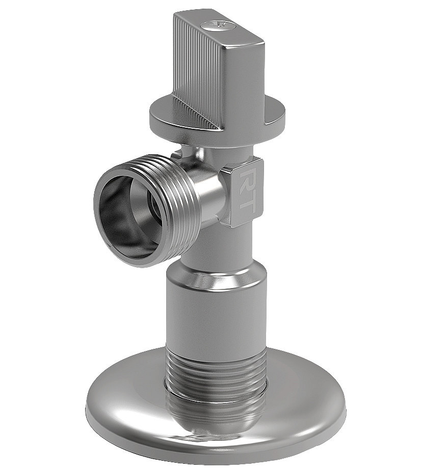

Кран для подключения стиральной машины и другой бытовой техники. Это могут быть как шаровые, так и вентильные краны, конструкция которых делает наиболее удобным подключение устройств. Например, угловые краны, краны-тройники, краны со штуцером для подключения гибкого шланга, краны со встроенным фильтром механической очистки воды и др.
