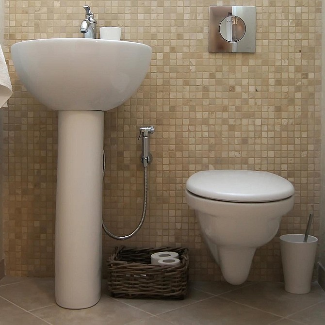

3. Подключение к раковине
Подключение к раковине осуществляется своими руками при условии наличия особого смесительного устройства с тремя выходами. Два из них подключены к выводам горячего и холодного водоснабжения, на третий закрепляется гибкая пластиковая трубка с душевой лейкой. Важное замечание: чтобы оборудование нормально функционировало, расстояние от раковины до унитаза должно быть небольшим. Это хорошо заметно на фото.
Если санузлом уже пользуются, перед установкой придется демонтировать старый смеситель. Его заменяют новым с тремя выходами. Два из них по стандарту подключают к коммуникациям. Третий с помощью резьбового фитинга соединяют с гибким шлангом. Остается только закрепить держатель, на который вешается лейка.
