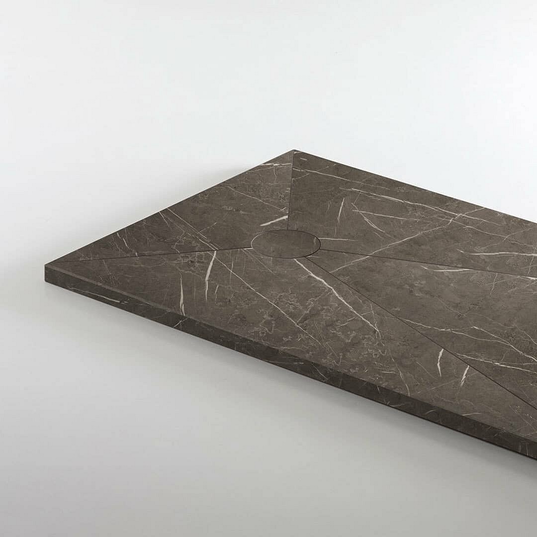

Изделия бывают полукруглыми, квадратными, прямоугольными, треугольными. Выбирать форму нужно исходя из размера и планировки ванной комнаты. Самыми удобными считаются угловые, треугольные модели с высоким ограждением.

- Искусственный камень и керамика. Такие конструкции могут быть довольно тяжелыми, но при этом хрупкими. Их ставят на пол, регулировочные ножки или приподнятую бетонную площадку.

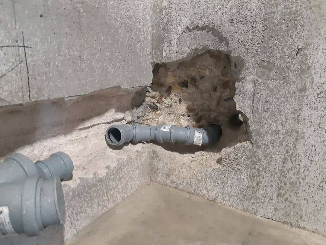

- К моменту установки душа сделайте канализацию, проводку и трубы подачи воды. Впоследствии недочеты будет исправить сложно.
- Проверьте качество проводки. У нее должно быть минимальное количество скруток, защита от влаги.
- Расположите трубу как можно ближе к сливному отверстию.
- Перед началом монтажа закройте заглушками все выводные отверстия водопровода и канализации, чтобы в них не попал строительный мусор.

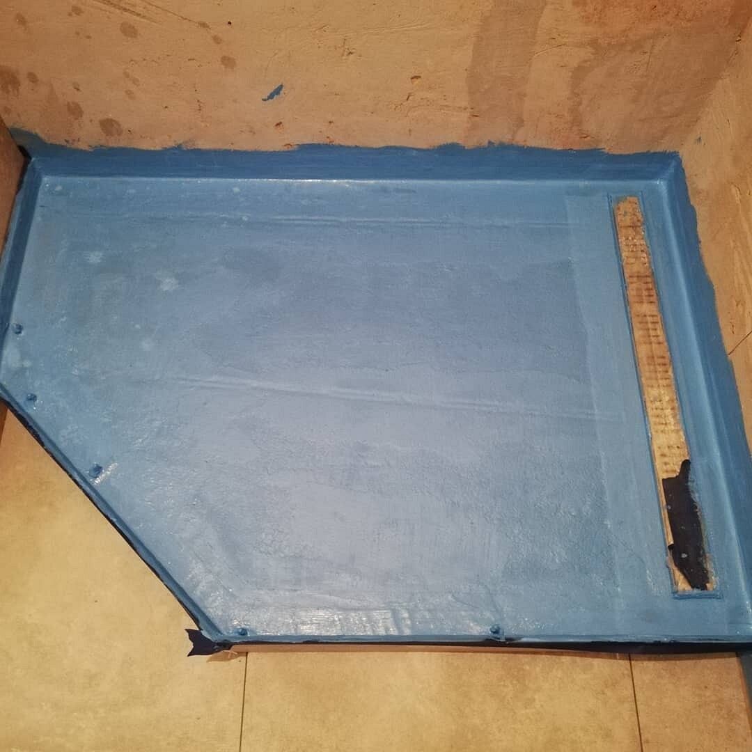

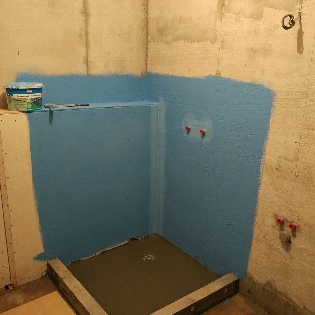

- Гидроизолируйте участок, на который поставите поддон. Не только пол, но и стены на 20 см выше уровня лейки. Проще всего сделать это обмазочными или пропитывающими смесями.

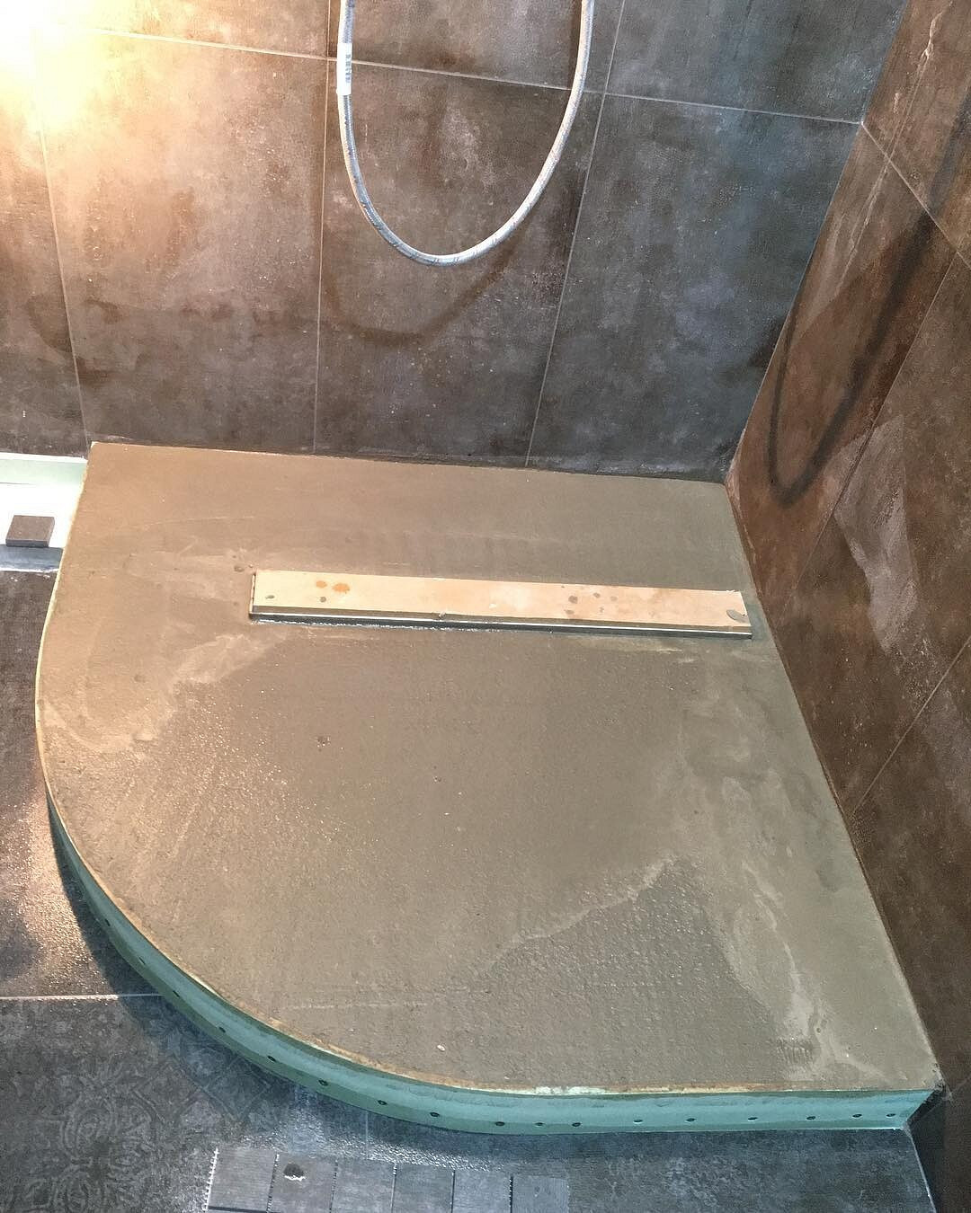

Как сделать подиум под душевой уголок
Напомним, что такая площадка понадобится для изделий, у которых нет места для сифона и для тех, которым нужно дополнительное укрепление. Например, для тонкостенных акриловых моделей. Конструкцию нужно монтировать после того как установлены все коммуникации, подведены трубы.

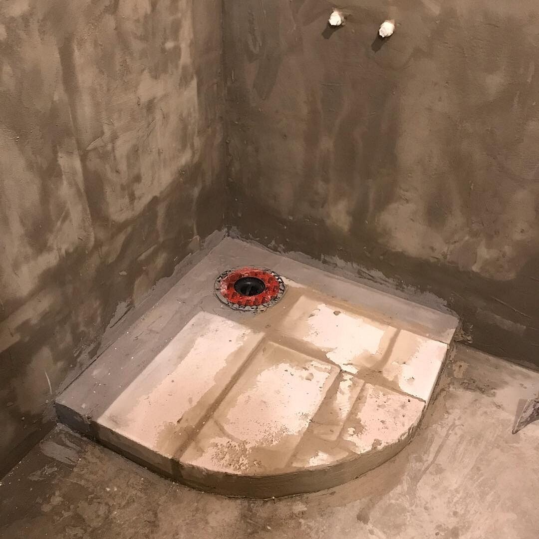

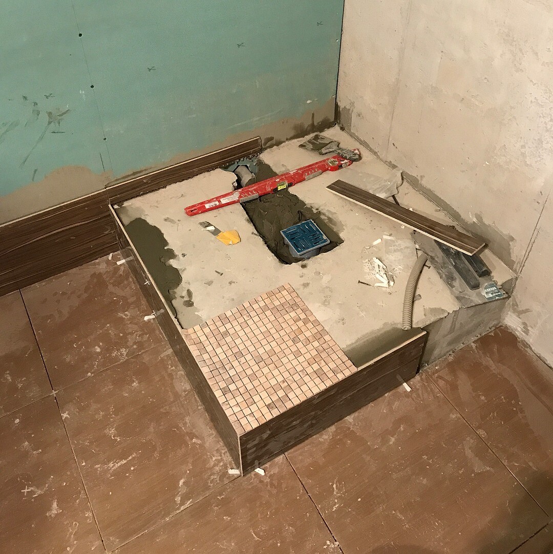

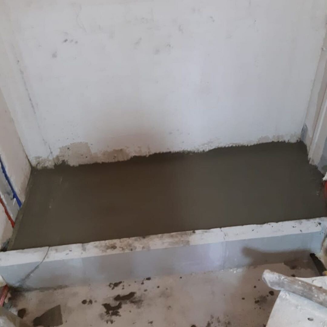

Бетонный
- Поставьте изделие на место установки и обведите его пунктирными линиями.
- К намеченным линиям добавьте 2-3 см.
- Уберите напольное покрытие на обозначенном участке, загрунтуйте стяжку под ним.
- Покройте поверхность слоем гидроизоляции: обмазочной, пропитывающей или оклеечной.
- Соорудите опалубку нужной формы и, если это необходимо, каркас из арматуры. Отделите место слива гипсокартоном или досками.
- Приготовьте раствор из цемента, песка и воды 30-40°С в пропорции 1:3. Нужна консистенция густой сметаны.
- Залейте смесь в опалубку, оставив место под кабину и разровняйте поверхность.
- Опрыскивайте подготовленную площадку каждый день, если она слишком быстро затвердевает.
- Еще раз обработайте поверхность гидроизоляцией.
Через три недели или немного раньше можно продолжать работы. К высоким площадкам с глубокими чашами иногда пристраивают ступеньку. Ее также делают из бетона. Саму бетонную опалубку отделывают мозаикой, плиткой, водостойкой штукатуркой или красят силиконовой краской.

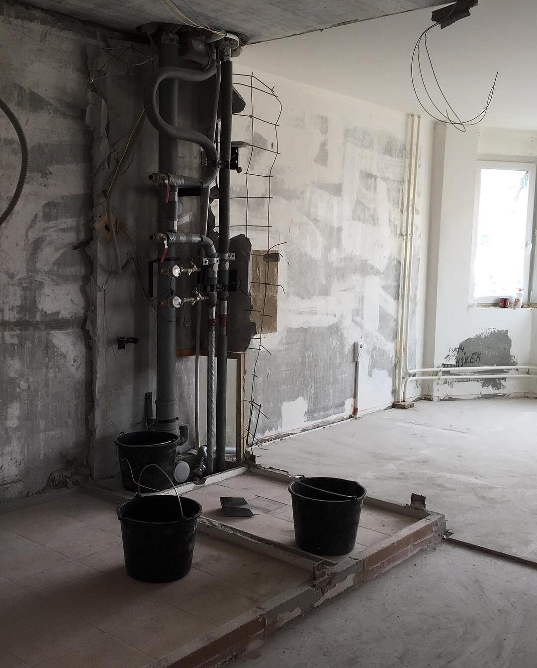

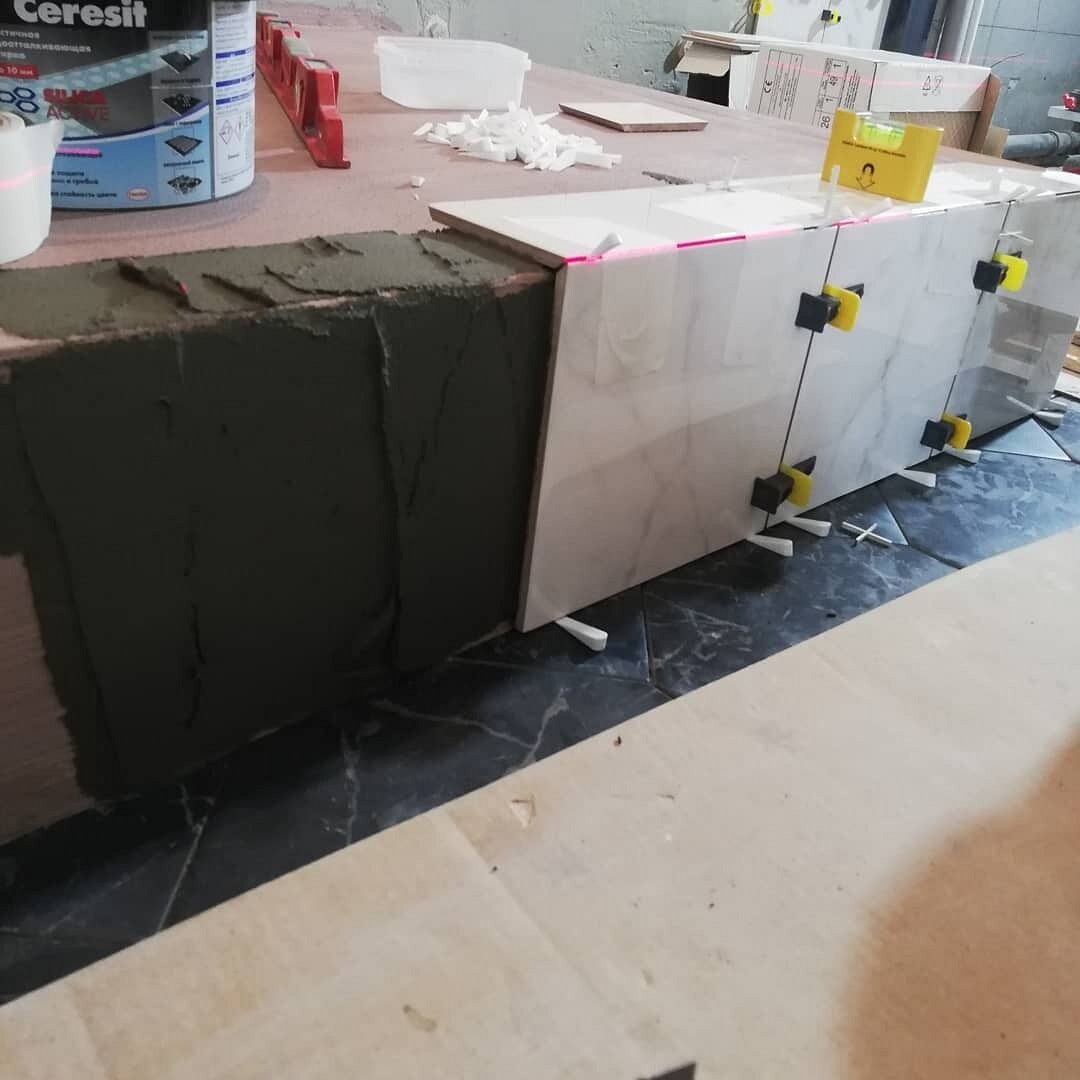

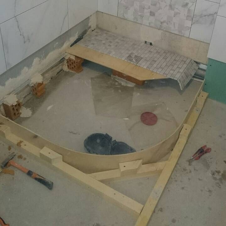

Кирпичный
Кирпичу, как и бетону, не страшна влага. Он прочный и удобный в укладке. Вместо него можно использовать пеноблоки, газобетон.

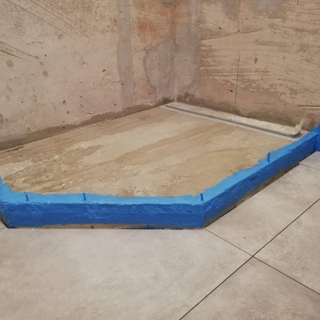

- Обведите место установки кабины карандашом или маркером, добавив 2-3 см.
- Демонтируйте напольное покрытие на этом участке, загрунтуйте и гидроизолируйте его любым материалом.
- Сделайте опалубку нужной высоты из кирпича. При необходимости соорудите ступеньки.
- Отгородите и закройте слив, чтобы в него не попала заливка.
- Подготовьте цементно-песчаный раствор в соотношении 1:3 и залейте площадку.
- Разровняйте ее и дождитесь высыхания. После — снимите ограждение для слива.
- Гидроизолируйте площадку.
Рабочий процесс можно упростить, используя только кирпичи или блоки пенобетона. Их выкладывают по периметру, а также посередине, чтобы акриловое дно стояло на опоре и не прогибалось. Блоки фиксируют на полу с помощью плиточного клея.

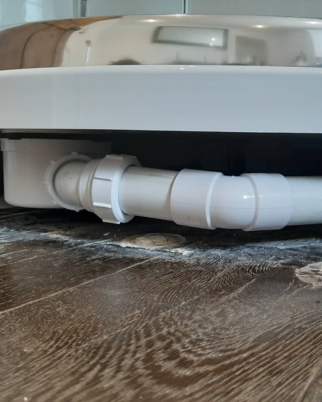

- Снимите чашу и подсоедините сифон к сливной трубе. Его край не должен касаться пола.
- Залейте в сифон воду, чтобы проверить, нет ли протечек. Выявленные дефекты загерметизируйте.
- Места соединения втулки и патрубка сифона промажьте эпоксидным герметиком. Если на них есть паронитовые или полимерные прокладки — герметик не нужен.
