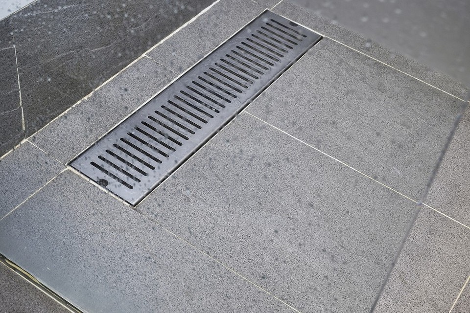

Высота стенок готовых поддонов — от 10 см. Сливное отверстие может быть круглым, как в ванне, или сделанным в виде длинного желоба с решеткой, который еще называют трапом или дренажом. Он не даст воде застаиваться, задержит крупный мусор и предотвратит засоры.

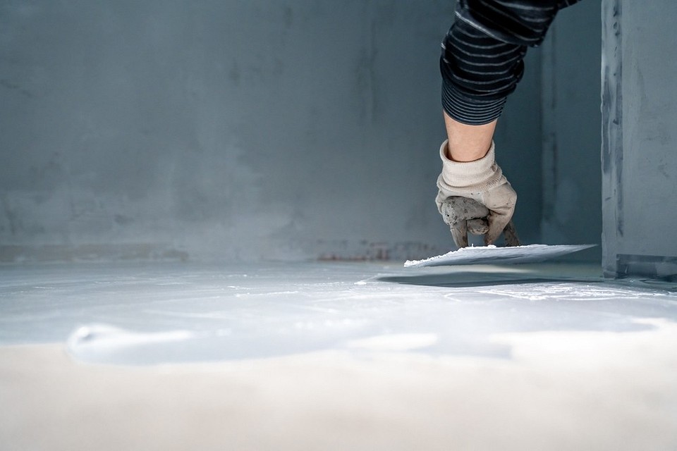

По строительным правилам зону ванны или душа в санузле нужно покрыть гидроизоляцией. Это делают еще до заливки черновой стяжки, оштукатуривания стен. Проще всего работать с обмазочной гидроизоляцией. Ее в 2-3 ровных слоя наносят кистью. Важно обработать не только пол, но и стены на высоту от 20 см, а лучше — целиком.

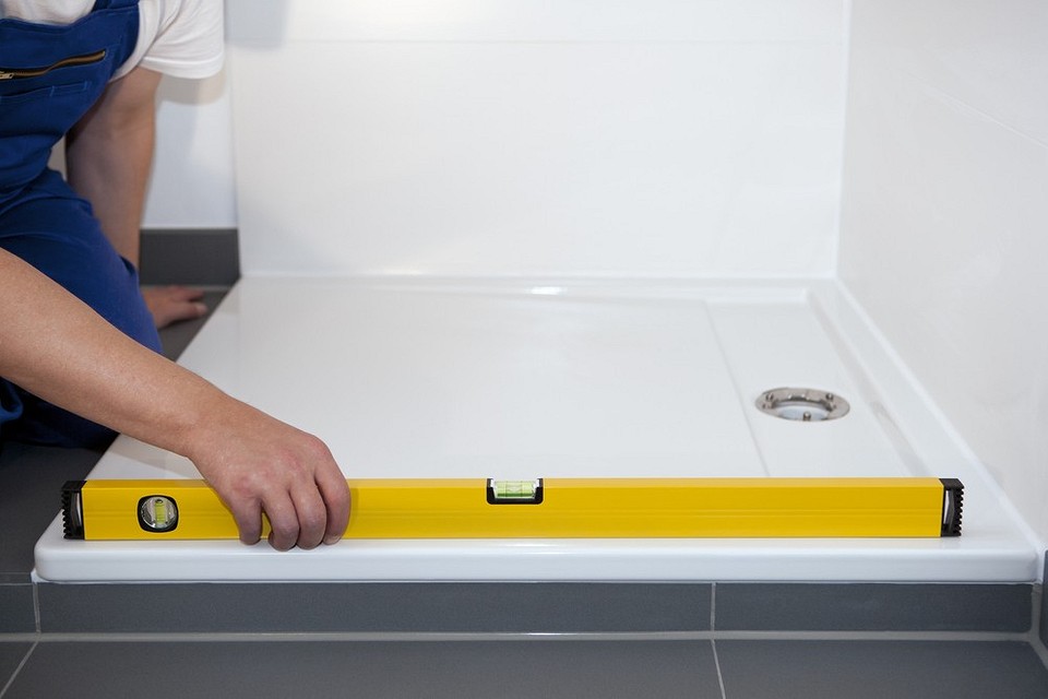

- Проверьте лазерным уровнем, все ли стоит ровно. В поддоне со сливом в центре небольшой уклон уже предусмотрен производителем. Модель со сливным отверстием в углу или у стенки должна быть слегка наклонена в сторону слива — примерно на 1 см. Но убедитесь, что после формирования уклона она не шатается, стоит устойчиво.
