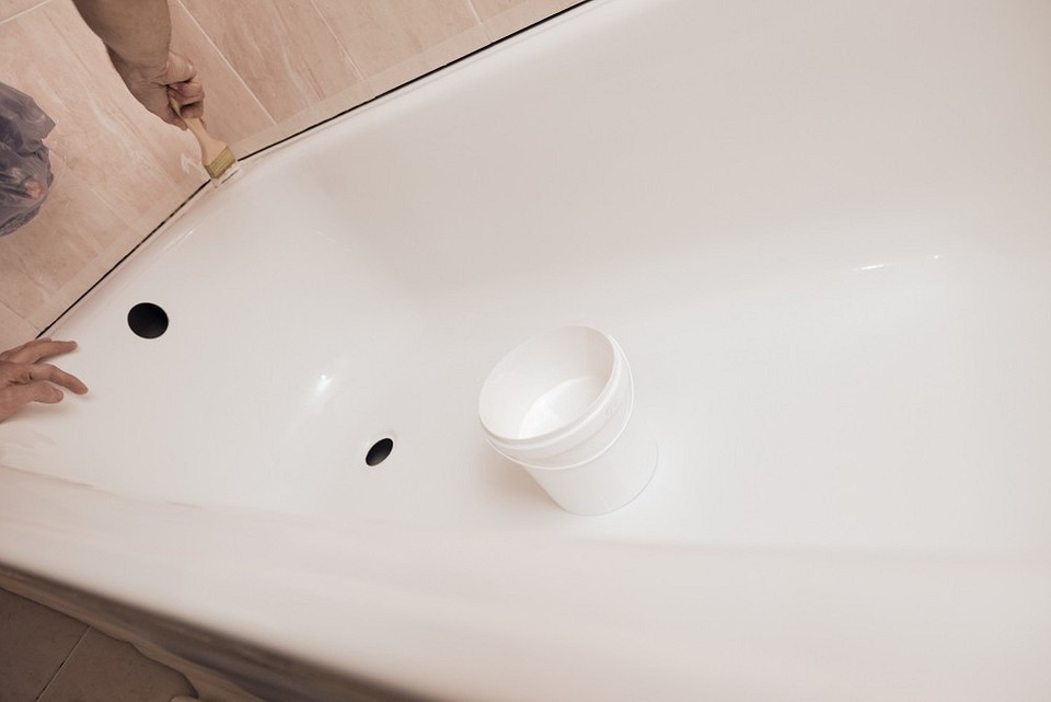

Это очень важный этап. Он определяет качество покраски. Если подготовка будет проведена недостаточно качественно, слой ЛКМ очень быстро придет в негодность. Чашу готовят к покраске в несколько шагов. Предварительно отсоединяют оборудование от канализации, снимают перелив и слив, заклеивают малярным скотчем плитку около бортиков.
  1. Обезжиривание. Удаление жирового и известкового налета. Делают это при помощи механической обработки и агрессивной химии. К примеру, наносят на стенки и дно раствор щавелевой кислоты, оставляют на 15-20 минут, трут щеткой, промывают.

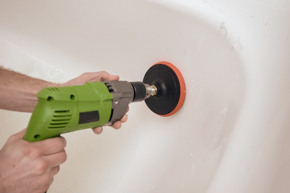

  2. Шлифовка. Старое покрытие зачищается абразивами или шлифовальной техникой. В процессе снимается эмаль, поверхность становится шершавой, что улучшает адгезию. Важно. Ржавчину, если она есть, обязательно снимают до металла. Иначе остатки испортят новое покрытие.
  3. Заделывание дефектов. Все обнаружившиеся сколы и другие дефекты заделывают быстро высыхающей автомобильной шпаклевкой. После ее отвердения отремонтированный участок шлифуют наждачкой.
  4. Очистка от пыли. Отшлифованную поверхность пылесосят, убирают всю пыль и частички грязи. Потом еще раз обрабатывают сильнодействующей химией для обезжиривания, оставляют на час-полтора. Потом набирают в ванну воду, оставляют еще на час. Сливают жидкость, промывают чашу. Желательно повторить промывку два-три раза.
  5. Сушка чаши. Промытую поверхность сушат с помощью фена, строительного или бытового. После этого она готова к окрашиванию.
Если предполагается налив акрила, в процесс подготовки, возможно, еще войдет и нанесение грунта. Делают это строго по инструкции производителя.

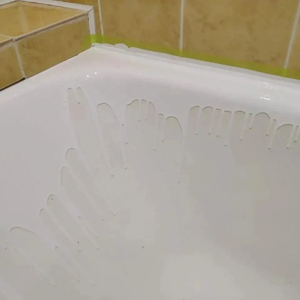

Перед работой смеситель и лейку душа оборачивают пленкой, чтобы вода не попала в чашу. Начинают со смешивания ЛКМ. Состав делят на две порции. Одну смешивают сразу же, для нанесения первого слоя, вторую оставляют. В первый раз красят борта в один слой, дно — в два. Начинают с бортиков. Красят аккуратно, распределяют мастику равномерно, стараясь не допустить потеков.

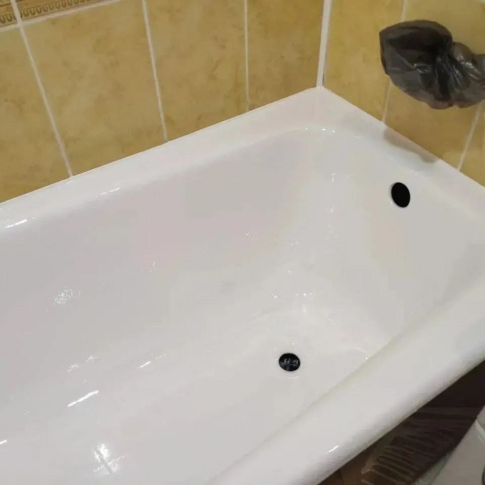

Если они все-таки появились, их сразу же удаляют точным движением кисти в направлении вверх. Отвердевший потек убрать нельзя. Поэтому нужно внимательно следить за их возможным появлением. Второй слой накладывают аналогично через 20-25 минут после первого. За это время он успеет отвердеть. После покраски дверь в ванную закрывают, чтобы на свежую краску не попала пыль. Чаша сохнет 5-7 суток, точное время есть в инструкции к ЛКМ.
Обработка жидким акрилом
Состав наносится иначе, чем эмаль. Перед работой под слив ставят банку, в которую будут стекать остатки раствора. Готовят смесь, наливают ее в баночку из-под отвердителя с обрезанным краем. Получается удобная лейка. С ее помощью акрил наливают в чашу. Начинают с края, который находится около стены. На бортик льют смесь, двигаются по кругу до тех пор, пока не дойдут до точки, из которой начали. Важно. Лить нужно равномерно, без резких движений. Тогда густая жидкость сползет вниз и равномерно распределится по бортику.
Сразу после окончания первого круга начинают второй. Наливают смесь уже от середины стенки. Она смещается вниз и заполняет всю чашу. Если где-то ложится неравномерно, ее можно поправить шпателем. Через некоторое время акрил схватится. Нужно аккуратно освободить слив, чтобы он не оказался закрытым. После этого чашу оставляют до полного высыхания. На это уходит около двух суток. Точно указано в рекомендациях к препарату. Нужно защитить чашу от возможного попадания пыли, чтобы не испортить новое покрытие.
