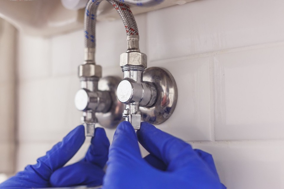

- Перед подключением проверьте шаровые краны, перекрывающие воду. Если они не держат, вначале замените их.

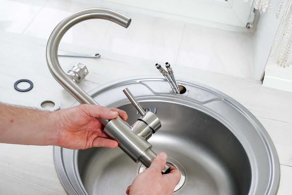

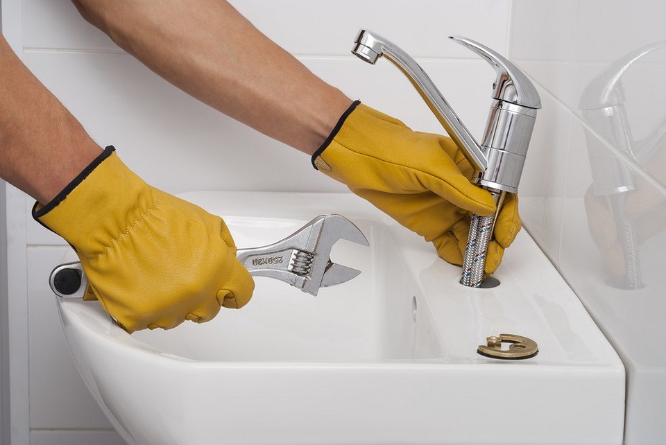

- Соберите смеситель, если он пришел в разобранном виде. Тщательно проверьте состояние прокладок, картриджей, подвижность ручек и поворотного излива.
- Оцените конструкцию гибких шлангов, которыми будете подключать изделие к водопроводу. Они могут иметь внутреннюю (утопленную в соединительной гайке) или наружную резьбу. Последнюю перед монтажом советуют обмотать ФУМ-лентой. Уплотнитель наматывают по часовой стрелке, в сторону закручивания гайки. Внутреннюю резьбу герметизировать не надо: лента собьется и нарушит герметичность конструкции. Шланги со внутренней резьбой могут быть оснащены резиновым кольцом. Это аналог гибкой прокладки, поэтому ставить вторую не надо.
- Подключите подводку к смесителю. Положите на выходы крана резиновые прокладки, подсоедините к каждому гибкие шланги для горячей и холодной воды, вручную закрутите фиксирующие гайки. Окончательно закрепите соединение ключом, не прилагая больших усилий, стараясь не повредить прокладку.

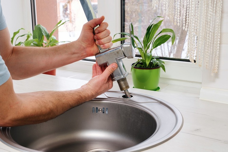

- Вставьте в отверстия на основании один или два стержня с резьбой, слегка закрутите. Протяните через подводки резиновое кольцо, герметизирующее корпус, дотяните до его основания. Вставьте кран в отверстие в мойке или столешнице. Попросите кого-нибудь удерживать его плотно прижатым к отверстию, полностью перекрывающим его.
- Под мойкой наденьте на основание слива, подводки и фиксирующие стержни резиновое кольцо. Сверху закрепите его металлическим диском из установочного комплекта, пропустив стержни через отверстия. Затяните на каждом гайку, но пока вручную и не до конца. Если стержней два, закручивайте обе гайки по очереди, чтобы прибор встал ровно, нагрузка на оба крепления была примерно одинаковой. Кто-то должен удерживать изделие в правильном положении, пока вы фиксируете гайки.
- Закрутив соединения, проверьте положение крана, нижнего уплотняющего кольца. Если все в порядке, тщательно затяните гайки ключом. После этого можно приступать к подключению подводки к водопроводу.

Внутреннюю или наружную резьбу соединяют с выходами на трубах горячей и холодной воды по очереди, закручивают вначале вручную, затем ключом, но не до конца. Иногда наконечники с наружной резьбой на шлангах имеют разную длину. Это сделано для удобства монтажа. В этом случае сначала фиксируют короткий. Использовать дополнительные герметики на этом этапе не нужно и даже опасно: они нарушают герметичность соединений.

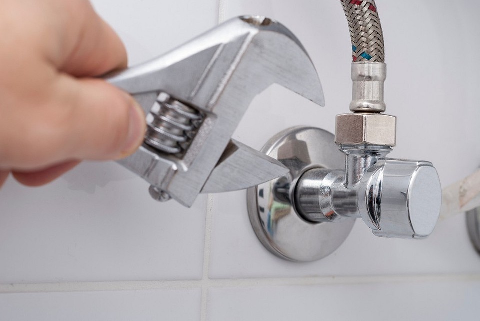

- Перекройте воду и снимите старый смеситель, открутив гайки и удалив декоративные металлические колпачки. Если соединения не поддаются, обработайте их составом WD-40.
- Оцените состояние эксцентриков — переходников с резьбой, вставленных в выходные отверстия труб. Если они крепкие, чистые, находятся на одном уровне по горизонтали и подходят по размеру к новому крану, их можно оставить. Если нет, аккуратно выкрутите их. Перед демонтажом используйте WD-40, обстучите водорозетку по периметру молотком, нагрейте феном или горелкой, если трубы не пластиковые, а металлические. Действуйте очень аккуратно. Сломавшийся переходник придется выпиливать и аккуратно доставать по частям. При этом очень легко повредить резьбу и даже стенки труб.

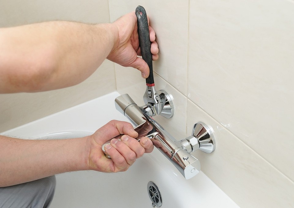

- Вставьте смеситель в отверстия эксцентриков, строительным уровнем проверьте горизонталь. Если кран стоит неровно, вытащите его, попробуйте немного поменять положение переходников.
- Подобрав правильное положение эксцентриков, снимите кран. Зафиксируйте их окончательно с помощью ключа. Наденьте декоративные заглушки, плотно прижмите к стене.

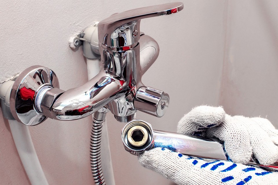

- Вложите в гайки смесителя уплотняющие кольца, вложите его в отверстия переходников. Еще раз проверьте горизонталь уровнем. Начните медленно закручивать гайки — левую и правую по очереди.
Видео ниже поможет лучше понять порядок установки.
Последние этапы — подключение душевой лейки и излива, если у модели он съемный. Достаточно вставить в соединения идущие в комплекте уплотнительные кольца и закрутить резьбу вручную. При использовании ключа есть риск повредить хрупкие элементы.

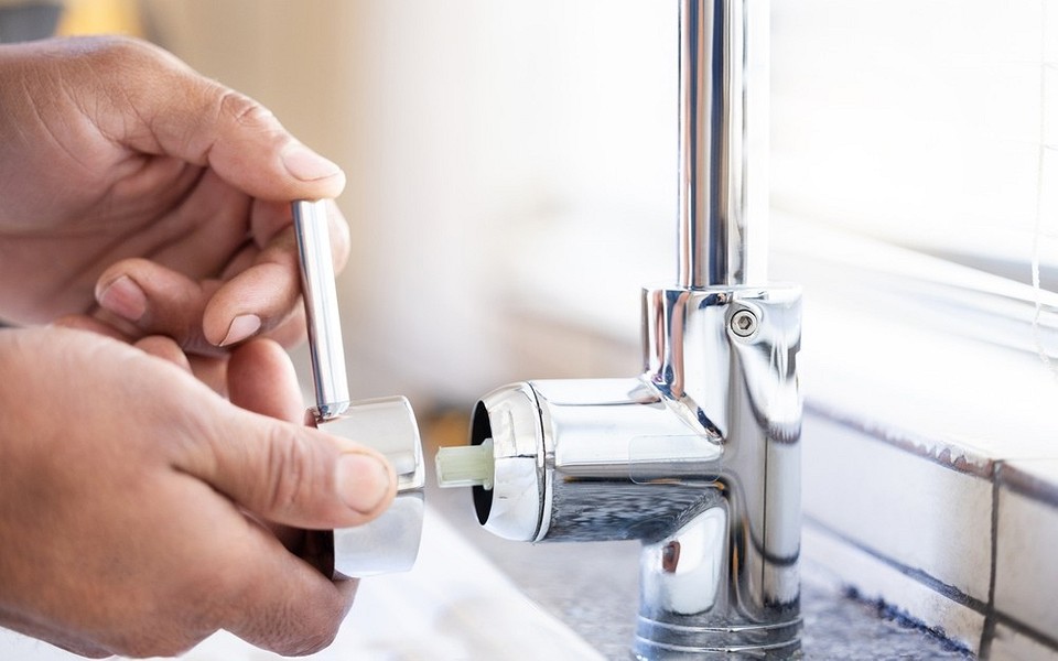

- Капает из излива, из-под ручек, в местах крепления к раковине. Причиной может быть неправильно подобранная, пережатая или поврежденная при установке прокладка. Еще одна причина — неправильная сборка крана. Разберите его и еще раз соберите по инструкции производителя, уделяя особое внимание положению уплотнительных колец.

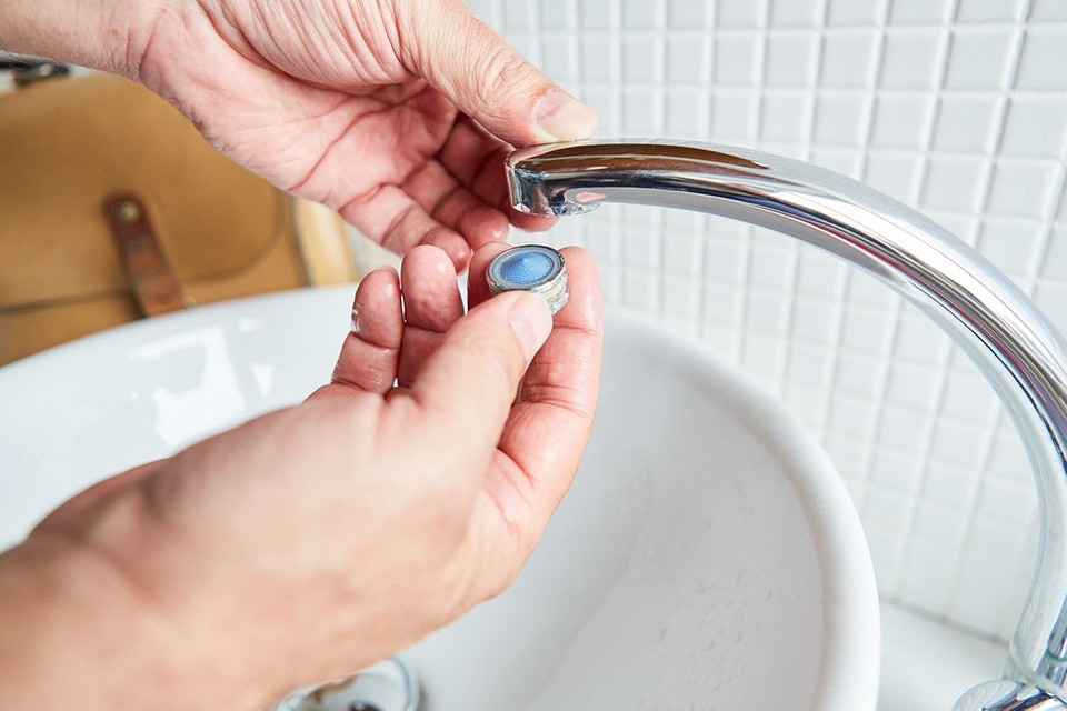

- Струя неровная или слишком тонкая. Проверьте положение и состояние аэратора на конце излива. Он мог забиться остатками герметика и ржавчины, пока вы промывали излив при проверке.
