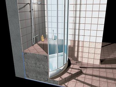

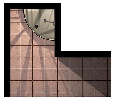

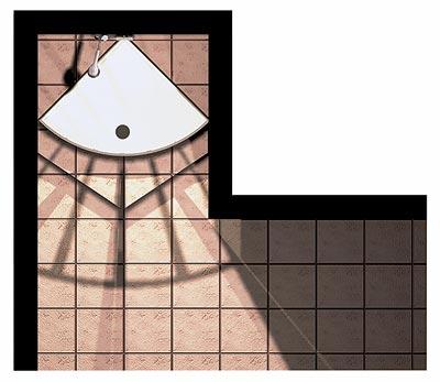

Изменяя свойства пространства, или в чем измеряется широта душаТрадиционная схема установки душевой кабины. Изменяя свойства пространства, или в чем измеряется широта душаВариант установки кабины с разворотом. Изменяя свойства пространства, или в чем измеряется широта душаВиртуальная аксонометрия душевой кабины с разрезом. Изменяя свойства пространства, или в чем измеряется широта душаМонтаж водопроводных и канализационной труб, установка счетчиков расхода воды. Изменяя свойства пространства, или в чем измеряется широта душаУстройство подиума и боковых пьедесталов.

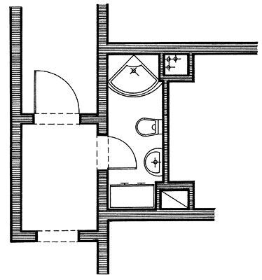

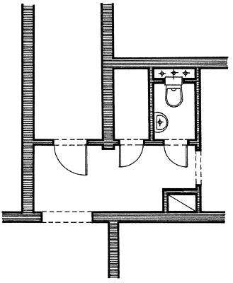

Изменяя свойства пространства, или в чем измеряется широта душаПлан гостевого санузла до (вверху) и после (внизу) реконструкции.

Интересный способ использования законов традиционной геометрии придумал и уже неоднократно воплотил в жизнь архитектор Александр Одинцов. Главное достоинство его идеи - простота и многовариантность. Оговоримся: находка наиболее эффективна при вытянутой конфигурации ванной комнаты, в которой сантехническое оборудование обычно монтируется на одну, противоположную от входа сторону, а душевую кабину размещают в углу. Последняя должна быть секторной, развернутой под углом в 45 к оси помещения, так, чтобы занимать весь его торец. Тогда в плане вместо сектора кабина будет представлять трапецию с закругленной внешней стороной. При этом на двух боковых треугольных площадках, образующихся из-за разницы в конфигурации стандартного поддона и трапеции, надстраивают призматические пьедесталы высотой 40-50 см, где при желании можно сидеть, ставить флаконы с шампунем, мыльницу и другие необходимые мелочи.

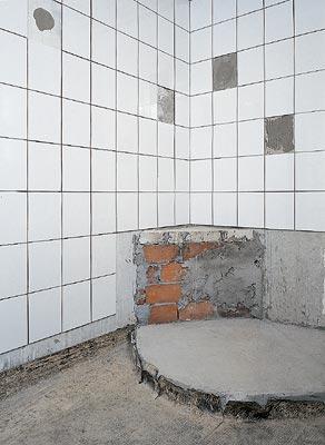

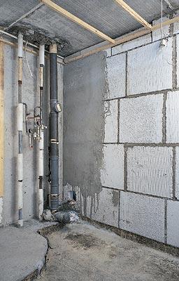

Далее следовал этап «напольно-коммуникационный». Во избежание фатальных конфликтов с нижними соседями на пол и вдоль каждой стены уложили гидроизоляцию — типовое сочетание слоя гидроизола и двух слоев рубероида. Поверх нее по всему помещению сделали цементно-песчаную стяжку и под будущую душевую кабину соорудили подиум из бетона с армированием металлической сеткой (для облегчения конструкции применялась засыпка керамзитобетоном). Размеры и конфигурация подиума соответствовали параметрам кабины плюс небольшая ступенька шириной 18 см с внешней стороны. Одновременно монтировались новые коммуникации, в полу с необходимым уклоном (как правило, 3 см на 1 м) прокладывалась канализация и трап, в стене устанавливали водопроводные трубы и изготавливался каркас для угловых выступов. Данный этап занял по времени приблизительно 3-4 дня, так как пришлось ждать, пока затвердеет бетон. После этого подиум и пол ванной комнаты облицевали керамической плиткой. Причем облицовывалась только часть подиума, а именно — ступенька, с небольшим заходом за контур днища душевой кабины (вполне понятная экономия: бессмысленно отделывать дорогостоящим материалом то, что вскоре будет закрыто другими конструкциями).
Потом начинался собственно монтаж. Параллельно с укладкой плитки к поверхности подиума приделывались уголки, к которым затем крепилась чаша поддона. Когда нижняя часть кабины была установлена, настал черед облицовки вертикальных стен и выступов внутри. Уложенная на раствор плитка дополнительно фиксировала поддон — во избежание случайных смещений и деформаций.

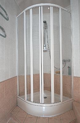

Затем следовал монтаж самой душевой кабины. Входящие в стандартную комплектацию стойки крепились к стенам при помощи шурупов и пластмассовых дюбелей, вставленных в предварительно просверленные отверстия. Все горизонтальные и вертикальные швы примыкания кабины к стенам герметизировались влагостойким материалом производства Германии. После чего устанавливалась шторка-экран.
И, наконец, последний шаг — подключение душевой стойки и крана немецкого производства. Это оборудование приобреталось отдельно, сообразно с пожеланиями заказчика.
Впечатляющий результат вы видите на снимке. Монтаж окончен. Все остальное — разноцветные полотенца, склянки с ароматическими солями, декоративные безделушки и многочисленные средства для очищения тела и воспарения души — вопрос сугубо индивидуальный и отнюдь не вписывается в нашу «строительную» рубрику.
