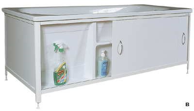

а- система алюминиевых панелей Bako для ванн Saniform Plus (KALDEWEI, Германия);

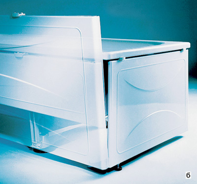

б- Trevi от IDO (Финляндия) Экраны для ванны RAVAK Экраны для ванны RAVAK Экраны для ванны"Ринг" от AQUAMATE (Россия). Четыре распашные дверцы обеспечивают доступ к пространству под ванной

Более совершенны и удобны экраны-шкафы. За их дверцами имеются полочки для хранения необходимых мелочей- моющих средств, перчаток, щеток ит.п.

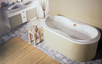

Альтернатива установке экрана- возведение стены "на века", например из кирпича, облицованного плиткой или мозаикой. Однако случись протечка или разрыв труб, эту стену придется ломать, поскольку при серьезной аварии даже грамотно расположенные люки для ревизий уже не помогут. Так что мобильные и разбирающиеся за несколько минут экраны имеют свои преимущества. Ичем сложнее ванна, чем больше оборудования расположено под ней (насосов, фильтров ит.п.), тем более оправдано применение экранов.

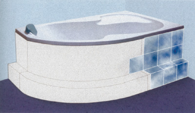

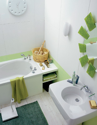

Альтернатива мобильному экрану- капитальная конструкция, облицованная, как правило, плиткой или мозаикой. Это может быть жестко закрепленный каркас из металлического оцинкованного профиля с гипсокартонными или гипсоволокнистыми, но непременно влагостойкими панелями, или стена из кирпича или пенобетонных блоков. Для доступа к коммуникациям под ванной обязательно делают несколько люков. Еще одно решение предложила чешская фирма RAVAK. Вкомплект к своим акриловым ваннам она по желанию заказчика поставляет каркасы толщиной 10-12см (производитель- немецкая фирма ILLBRUK, стоимость- от $40). Каркасы изготавливаются из пенопласта высокой плотности и предназначены для ванн различной конфигурации- прямоугольных, овальных или угловых. Конструктивно они способны закрыть все имеющиеся у сантехнического прибора открытые стороны- одну, две или даже четыре. Ножом или ножовкой в каркасе можно вырезать отверстия для доступа к местам монтажа фитингов. Кафель или мозаика сажаются на обычный клей для плитки (не содержащий ацетона).

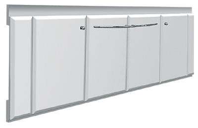

Каркас изделий от AQUAMATE изготовлен из влагостойкой ДСП, а фасад- из MDF, покрытого несколькими слоями лакокрасочных материалов. Экран под ванну имеет четыре распахивающиеся дверцы. Предлагаются две базовые модели: "Ринг 150" (размер 1480525130мм, стоимость- 3920руб.) и "Ринг 170" (1670525130мм, 4250руб.)
