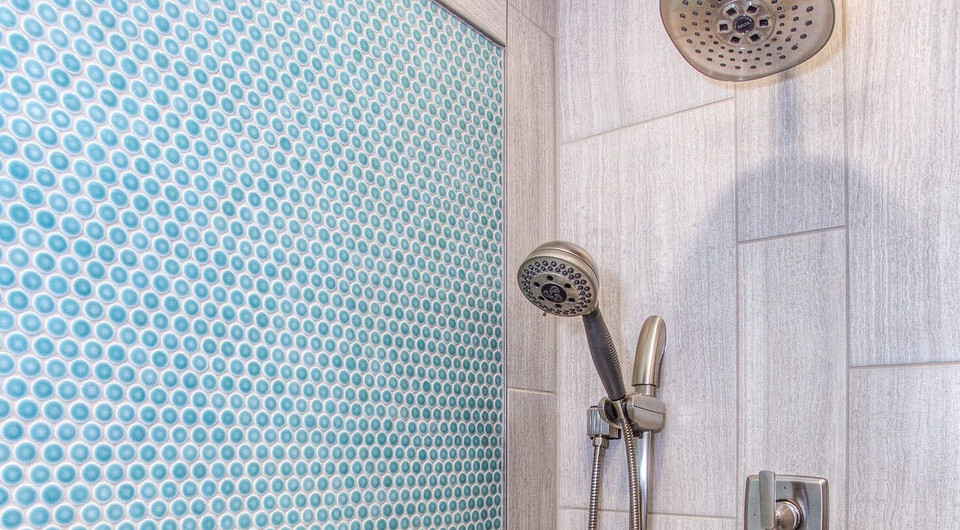

Типы смесителей
Для того чтобы регулировать расход и температуру воды, в кабине, понятное дело, необходимо установить смеситель. Самое современное решение — однорычажный настенный смеситель. Такие устройства уже прочно вошли в наш обиход, поэтому подробно о них говорить не будем.
В последнее время многие фирмы начали комплектовать свои кабины так называемым термостатирующим смесителем. Наверное, правильнее было бы назвать его регулируемым ограничителем, поскольку термостата в полном смысле слова в конструкции нет. С одной стороны у него расположен регулятор расхода, с другой — регулятор температуры, причем и тот и другой снабжен ограничителем. Температура воды задается в диапазоне от минимальной до 38-40 С. Хочешь погорячее — сними регулятор с предохранителя. То же самое и с расходом — вращая ручку, пользователь регулирует напор от 0 до определенной величины. Чтобы увеличить напор, надо снять регулятор с предохранителя. В общем, как ни крути краники во время мытья (хоть с закрытыми глазами) — не ошпаришься (агрегат сразу после поворота регулятора расхода начинает подмешивать к горячей воде холодную) и лишней воды не израсходуешь. Конечно, если не трогать предохранители. Приобрести такие смесители можно и отдельно от кабины.
К «простому» или термостатирующему смесителю, которые продаются «сами по себе», придется докупить штангу (лучше выбрать металлическую, длиной, как минимум, 60 см, в комплекте с мыльницей, а уж если пластмассовую, то только от «серьезного» производителя), шланг (предпочтителен пластмассовый, не переламывающийся) и душевую насадку. Для экономии можно обойтись и самой обычной насадкой, но лучше приобрести снабженную гидромассажем.
Еще один интересный вариант — душевые насадки с накопителем (диаметром до 300 мм), имитирующие дождь. В таком устройстве вода сначала накапливается, а уж потом обрушивается на вашу голову с силой тропического ливня.
Те, кому не нравятся сборные варианты, могут сразу приобрести полный душевой гарнитур (смеситель-штанга-душевая насадка). Комплект может обойтись как дешевле сборного варианта, так и дороже.Довольно любопытное (и полезное для здоровья) решение — установить в душевой кабине гидромассажную панель. Она может оснащаться электронным или ручным управлением. На устройстве гидромассажных панелей мы сейчас подробно останавливаться не будем — это тема для отдельного разговора. Продаются они уже собранными, остается лишь стационарно укрепить купленный прибор на стене и подключить к водопроводу.

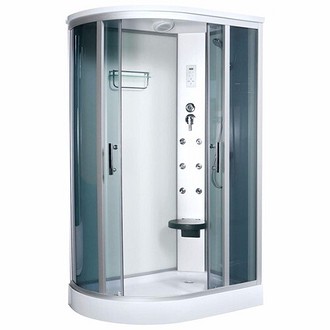

Моноблочные кабины
Многофункциональные моноблочные кабины
Особенности моноблочных кабин
«Строительство» душевой кабины по индивидуальному проекту — дело хорошее, но уж больно хлопотное и ответственное. Да и сэкономить на нем удается далеко не всегда. Проще приобрести кабину, уже укомплектованную поддоном, стенками, дверцами и всем прочим, при условии, что она вписывается в отведенное для нее пространство.
При выборе учтите, что смеситель для наиболее дешевых и наиболее дорогих моделей придется покупать отдельно, в комплекте он продается только с изделиями среднего ценового диапазона.
Установка моноблочных кабин не требует абсолютно никаких общестроительных работ — ни плиточных, ни малярных, не говоря уж о возведении стен. Надо лишь подвести воду и дотянуть до канализационного стояка сливную трубу.
Располагая кабину в дальнем от стояка углу ванной комнаты, не забывайте, что уклон сливной трубы должен составлять 1-3 см на каждый погонный метр, в зависимости от материала, из которого она изготовлена. И очень может быть, что далеко отнесенную от стояка кабину потребуется поднять на подиум.
Покупая готовую кабину, вы можете выбрать изделие, способное выполнять не одну (непосредственно душ), а сразу несколько функций. Такие модели принято называть многофункциональными. Устройство может совмещать, например, функции душевой и гидромассажной кабин или функции душа и бани. А может и все сразу.

Душ и гидромассаж
Надо сразу сказать, что многофункциональные кабины могут оснащаться функцией гидромассажа в разной степени — в одних режимов больше, в других меньше. Так, во всех случаях на гидромассажной колонке, устанавливаемой на задней стенке, есть, как минимум, два ряда форсунок для массажа спины. А вот количество форсунок в ряду может быть разным — от двух до двенадцати (а то и больше). И реализованы режимы массажа могут быть по-разному. Например, иногда предлагается не только вертикальный массаж спины, но и шейный или плечевой. Поскольку в кабине есть сиденье, процедуру можно принимать как стоя, так и сидя, что намного приятнее. Помимо этого вода в некоторых моделях не просто льется, а льется в определенном режиме. Скажем, форсунки в вертикальных рядах могут включаться и выключаться последовательно снизу вверх и обратно (режим «бегущая волна»). С помощью этих же форсунок реализуется и такая функция, как контрастный душ, — последовательно подается холодная и теплая вода.
Лучше, если форсунки будут поворотными и регулируемыми, что позволит не только менять направление струи, но и увеличивать или уменьшать мощность потока. Кроме того, управление форсунками может производиться по заранее заданной программе: нажимаешь кнопку — и тебя минут 15-20 массируют, как говорится, по полной программе, только успевай поворачиваться. Надо еще отметить, что все фирмы постоянно совершенствуют свое оборудование и оснащают его новейшими видами гидромассажа.
