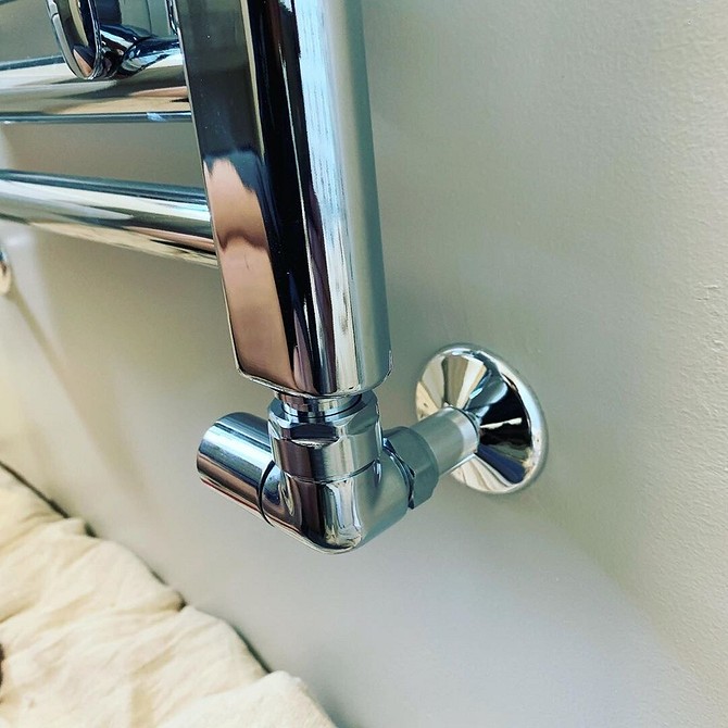

Убрать воздушную пробку
Такая проблема возникает и с приборами, вмонтированными в отопительную систему. Во время осеннего подключения батарей, воздух вытесняется в завершающие элементы системы — полотенцесушители. Это мешает циркуляции воды. Чтобы устройство снова стало горячим, нужно стравить воздух.
Бывает, что полотенцесушитель не греет после отключения горячей воды. Когда ее уже включили обратно, змеевик остается холодным. В этом также виновато завоздушивание. И в том, и в другом случае нужно действовать по одной из двух схем. Первая — для современных змеевиков. Вторая — для оборудования старого образца.
Если на устройстве есть кран Маевского (он может быть спрятан под колпачком, в уголке, на одном из выходов ) или другой вентиль для стравливания воздуха, следуйте следующим образом.
Инструкция по работе с краном Маевского
  • Выверните вентиль так, чтобы из него пошла вода. Подставьте миску, чтобы не залить пол.
  • Дождитесь пока закончится шипение и жидкость потечет тонкой струйкой.
  • Закройте клапан обратно.
Иногда вентили установлены с двух выходов и тогда нужно стравить оба по очереди. Если воздухоотводчика нет, то придется использовать другой метод.
Инструкция по работе без воздухоотводчика
  • Положите на пол тряпку или поставьте ведро, большую миску.
  • Немного открутите верхнюю гайку, которая присоединяет змеевик к стояку.
  • Из места соединения с шипением пойдет вода. Дождитесь пока шипение закончится и закрутите гайку обратно.
В некоторых домах убрать воздушную пробку можно только из квартиры соседей с верхнего этажа или чердака, если на нем расположены домовые коммуникации. Иногда бывает так, что воздушная пробка устранена, а прибор все еще не нагревается или через полчаса остывает обратно. В этом видео показано, что делать в такой ситуации.

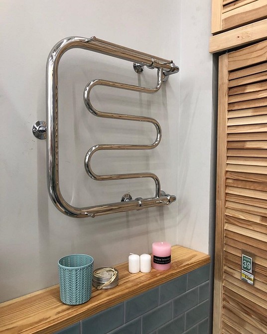

Исправить неправильный монтаж
Температура обогревателя может меняться в зависимости от того, куда он установлен. Если он расположен далеко от стояка, горячая вода может попросту не попасть в него. Наиболее удачным считается монтаж, при котором теплоноситель подается в верхнюю часть устройства, а уходит из нижней.
Правильные способы подключения
  • Диагональным. Подача воды осуществляется в дальний верхний выход, а обратка — в ближний нижний. Трубы присоединяются под уклоном от 3 до 30 мм, без изгибов.
  • Боковым. Теплоноситель подается и уходит из выходов, расположенных на одном уровне. Трубы располагаются с небольшим уклоном или строго горизонтально.
Желательно, чтобы верхняя часть обогревателя не находилась выше точки отбора воды. Если это условие сложно выполнить — установите кран Маевского. Нижняя перекладина, напротив, должна быть выше точки обратной магистрали. При соблюдении условий подключения, эти два типа монтажа обеспечат постоянную циркуляцию теплоносителя и сведут к минимуму завоздушивание.

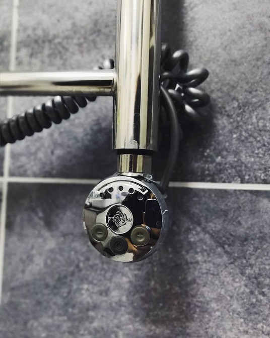

Если не работает полотенцесушитель, подключенный к электричеству
Электрические обогреватели считаются достаточно надежными, но также могут выходить из строя.
Причины поломки
  • Перегоревший ТЭН.
  • Неисправность терморегулятора.
  • Проблемы с проводкой.
  • Засор.
Устранить засор
Засоры появляются только в комбинированных устройствах — они работают от ГВС и электричества. Чтобы проверить, есть ли внутри пробка, включите прибор и через несколько минут проверьте его температуру рядом с ТЭНом и на другом участке змеевика. Если нагреватель теплый, а остальная труба холодная — в ней может быть накипь. Снимите оборудование так, чтобы жидкость не вытекла и прочистите сантехническим тросом.
Проверить электрику
Если же обогреватель остается холодным, проблема кроется в электрической части. Искать неисправность можно по следующей схеме:
  • Осмотрите розетку. При отсутствии визуальных повреждений, проверьте ее с помощью индикаторной отвертки. При необходимости замените розетку.
  • На некоторых устройствах есть терморегулятор. Покрутите его. Слабый щелчок говорит об исправности.
  • Настройте мультиметр на фиксацию уровня сопротивления постоянному току и проверьте сопротивление ТЭН и провода. Показатели первого должны быть меньше 1 ОМа, второго — приближаться к бесконечности. Если отображаются другие цифры — проводку меняют.
Диагностика ТЭН мультиметром:
  • Разберите нагревательный элемент и аккуратно отсоедините провода, соединяющие его с системой электрообеспечения. В этом поможет руководство пользователя.
  • Выставьте шкалу измерения на Ω и укажите максимальную величину.
  • Прозвоните по отдельности все провода и сам ТЭН.
  • Если показатель стремится к нулю — в системе есть короткое замыкание.
Заменить оборудование
Заменить электронагреватель просто. Вам понадобится отвертка и гаечные ключи. Сухой ТЭН откручивают и ставят новый. Если он соприкасается с жидким теплоносителем, змеевик откручивают, в подходящую емкость выливают жидкость, меняют нагреватель и заливают теплоноситель обратно.
