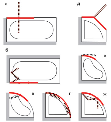

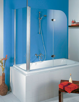

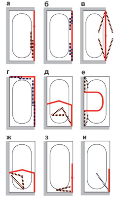

Бескаркасные шторки могут дополняться каркасной боковой стенкой и стойкой, которая обеспечивает жесткость всей конструкции Барьер для брызгВарианты установки жестких шторок на прямоугольную ванну:
а-г- замкнутый, с полным выгораживанием ванны;
д-ж- замкнутый, с частичным выгораживанием;
з, и- ширма Барьер для брызг HSK Барьер для брызг HSK

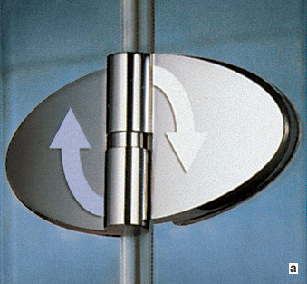

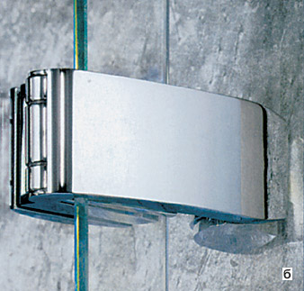

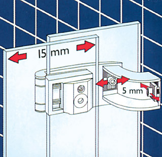

Петли для крепления бескаркасных шторок:
а- обычная;
б-модернизи-рованная- позволяет регулировать положение в двух плоскостях Барьер для брызг HSK Барьер для брызгВо многих моделях при угловой установке ванны вход делается с угла Барьер для брызг KALDEWEI Барьер для брызгВарианты установки жестких шторок:
а, б- на прямоугольные;

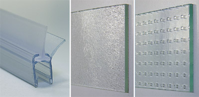

в-ж- на угловые ванны Барьер для брызгHSK предлагает уплотнитель со сменной рабочей частью, а также различные декоративные стекла

Если вы любите включать душ на полную мощность и предпочитаете не заботиться о том, куда попадут струйки воды, советуем подумать об организации замкнутой конструкции. Вариантов ее возведения несколько. Выбор зависит от планировки вашей ванной комнаты и расположения душевой арматуры.

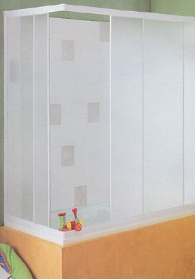

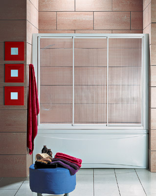

Ванна в нише. Самый простой и распространенный в российской практике случай- установка прямоугольной ванны в пространстве от стены до стены. Вассортименте любого производителя есть раздвижная конструкция, которая напоминает перегородку, монтируемая на ванну по всей длине. Несущий каркас такой шторки представляет собой алюминиевую раму, которая образована двумя регулируемыми вертикальными стойками, прикрепленными к стенам, и двумя направляющими- верхней и нижней. Нижняя направляющая опирается на бортик ванны, верхняя крепится к вертикальным стойкам на высоте 120-140см. Враму вставляют подвижные и неподвижные створки. Встречаются модели с тремя подвижными створками, с одной подвижной и одной стационарной, с двумя фронтальными подвижными и боковыми стационарными. Кому что нравится. Если ваша душевая арматура имеет общий излив для раковины и ванны, вам подойдут модели с одной или тремя подвижными створками, которые открывают вход сбоку. Если же раковина оборудована отдельным смесителем, лучше предпочесть модели с фронтальным входом, который прикрывают две шторки.
Размеры. Как известно, ванны и ниши, в которых они устанавливаются, бывают разной длины и ширины. Поэтому производители предлагают несколько типоразмеров одной модели и указывают запас длины профиля. Например, размеры раздвижных шторок VDP150, VDP160, VDP170 фирмы RAVAK можно подгонять на месте в пределах 1470-1510, 1570-1610, 1670-1710см соответственно. Если ваша ванна сильно отличается от стандартных размеров, возможно изготовление шторок на заказ.
Ролики. Створки замкнутых конструкций типа купе подвешиваются с помощью роликов на верхней направляющей. От раскачивания полотно удерживают нижние ролики или паз в нижней направляющей. Наиболее долговечными считаются механизмы, изготовленные на базе подшипников качения.

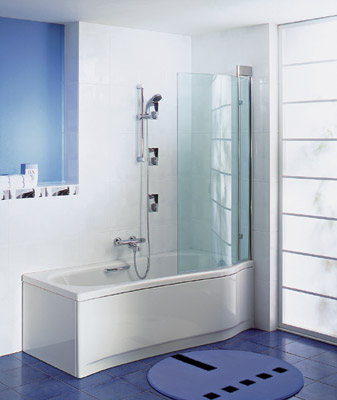

Угловые шторки. Если прямоугольная ванна установлена в углу помещения санузла, конструкция дополняется либо боковой стенкой (вход остается спереди), либо короткими боковыми створками- стационарной и подвижной (вход открывается с угла).
Недостатки. Первое: не всем нравится принимать ванну в пенале, образованном шторкой и стенами, особенно если створки сделаны из непрозрачного стекла. Комфортные условия в этом случае зависят от освещения ванной комнаты. Второй недостаток связан с тем, что вокруг рамы, в местах примыкания профиля к стенам и бортику, применяется сантехнический герметик. Как показывает практика, на нем образуется плесень, бороться с которой очень трудно. Любые средства удаляют ее лишь на время.
«Кабина исчезает». Впродаже имеются полностью складные шторки, каркасные и бескаркасные, которые выгораживают часть ванны и образуют вокруг человека замкнутый барьер. Подобные конструкции "паркуются" у стен и занимают в сложенном состоянии минимум места. Их намного проще мыть, поскольку есть доступ практически ко всем поверхностям. Большинство производителей предусматривают планировочные решения, при которых шторки в рабочем положении отделяют душевую зону в углу (KOLO, METALKRIS, HPPE) или в центре (HPPE) ванны, но есть и исключения. Для плотного схождения крайние створки большинства подобных моделей снабжаются намагниченными уплотнениями.

Монтаж складных шторок требует не меньшей тщательности, чем установка раздвижных. Малейшее отклонение стен от вертикали приводит к сильному перекосу полотен. Для таких случаев и существуют регулируемые петли (серия Noblesse от HSK, серия Glassline от RAVAK) или специальные стойки. Регулируемые петли крепятся на дюбели прямо к стене и позволяют изменить положение створки на 15-20мм по горизонтали. Стойка, как правило, образуется из двух алюминиевых профилей. Один плотно притягивается к стене дюбелями, а другой, с шарниром или петлями, насаживается на него и, после выравнивания угла в пределах 3-5, фиксируется винтами. Так устроены крепежные элементы большинства шторок, как каркасных, так и бескаркасных. Если нужно скорректировать значительные отклонения, применяют несколько профилей.

Облик шторок определяется видом стекла и цветом профиля. Покупателю предлагается несколько типов стекла- от самого дешевого, гладкого и прозрачного до тонированного, с нанесенной фактурой. Выбор особенного варианта приводит к удорожанию комплектации в 1,5-2 раза. Алюминиевый каркас может иметь естественный металлический оттенок или быть окрашенным порошковым методом. На выбор предлагаются простые белые краски, а также анодированные и зеркальные покрытия.
