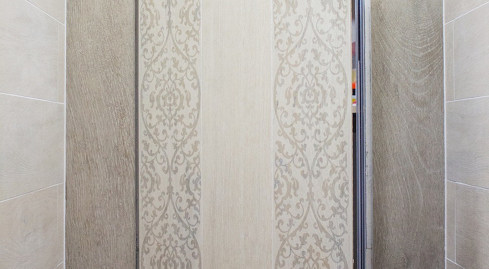

8 Спрячьте сантехшкаф
Сантехшкаф следует оборудовать ревизионным люком-невидимкой под облицовку плиткой. Люк должен быть распашным или сдвижным с нажимным замком. Такой же люк требуется установить в несъёмный экран под ванной. Съёмные люки гораздо менее удобны и монтируются там, где требуется лишь эпизодический осмотр, то есть нет счётчиков воды, кранов, узлов подключения гибкой подводки, которой, кстати, лучше вообще избегать, устанавливая металлопластиковые трубы.
9 Правильно монтируйте люк-невидимку
Рекомендуемые форматы ревизионного люка для сантехшкафа —45×55 см и более, для экрана ванны — 300×400 мм и более. Зазор по периметру люка заполняют силиконовым герметиком, подобранным под цвет затирки межплиточных швов.
