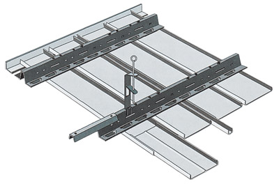

Регулируемые подвесы (стержни, кронштейны, толстая проволока) позволяют изменять расстояние между подвесным и базовым потолками, что дает возможность маскировать неровности и создавать многоуровневые поверхности

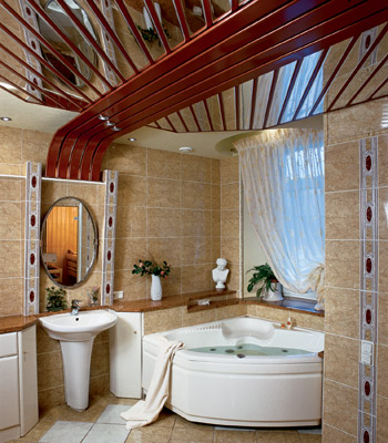

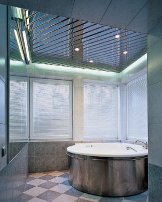

Реечные конструкции собираются из узких длинных реек, которые могут различаться по ширине, конфигурации, фактуре (матовая или зеркальная) и цвету Высокие материиУстройство подвесного потолка с подсветкой Высокие материиАрхитекторы Игорь Холмогоров, Кирилл Губаревич

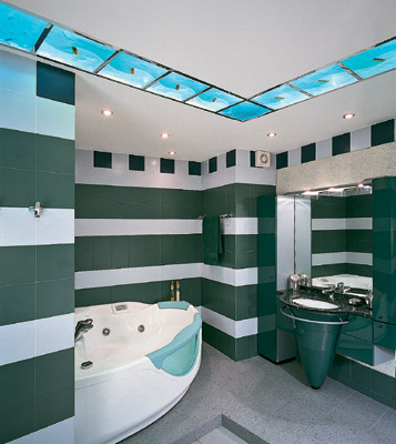

Комбинированный потолок с использованием витражных вставок. Внутренняя подсветка выявляет их рисунок Высокие материиАрхитекторы Татьяна Егорова-Орлетинова, Павел Дзядушинский

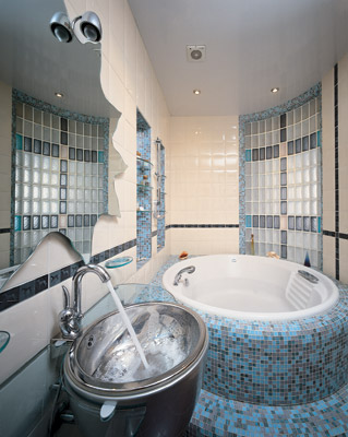

Смелая форма зеркала, яркие тона плитки, ванна с облицовкой из мозаики... Будоражащий интерьер санузла уравновешивается белой плоскостью потолка Высокие материиМодульные элементы в подвесных потолках при использовании в ванных комнатах должны обязательно обладать влагостойкостью не менее 95% (для бассейнов- 100%) Высокие материиАрхитектор Сергей Нефедов

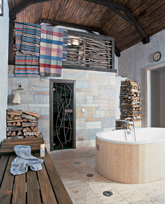

Вэтом истинно "деревенском" доме по возможности избегали использования искусственных материалов Высокие материиАрхитектор Алдис Апшениэкс

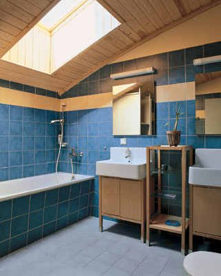

Естественное освещение- редкость для ванной комнаты Высокие материиАрхитектор Владимир Карелов

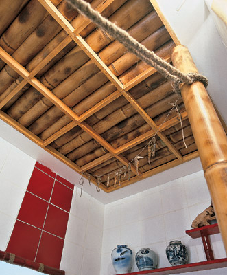

Бамбуковый потолок в отделке ванной Высокие материиАрхитектор Александра Деева

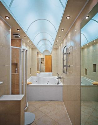

Установите зеркало во всю стену, соорудите арочный потолок- и возникнет иллюзия вытянутого пространства Высокие материиФото Дмитрия Минкина Высокие материиФото Дмитрия Минкина

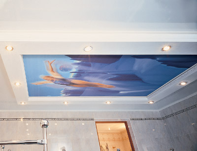

Полотно натяжного потолка с фантастической компьютерной графикой: ныряльщица, летящая на фоне ледяного инопланетного пейзажа. По периметру полотна проходит гипсокартонный карниз, отделанный рельефным орнаментом с античным меандром и подсвеченный встроенными светильниками Высокие материиАрхитектор Анда Аргале

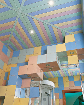

Сочетание реек разного цвета и смена направлений укладки- удачная находка для этой игривой ванной Высокие материиКлассическая реечная система. Рейки расположены стык в стык Высокие материиАрхитектор Дмитрий Барашев

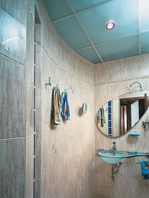

Модульная подвесная конструкция из цветного оргстекла Высокие материиПотолочные покрытия "Новая волна" из вспененного полистирола - новинка компании "ФОРМАТ". Благодаря волнистому краю, стыки в местах соединения практически незаметны, в результате модули образуют единую монолитную поверхность Высокие материиФото Карена Манько

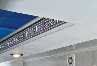

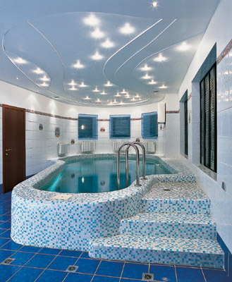

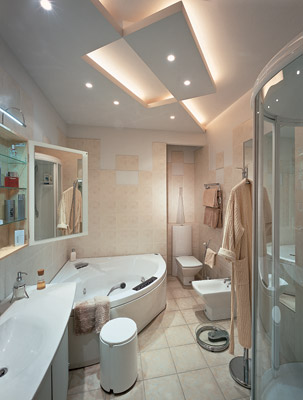

Многоуровневый потолок сложной конфигурации выполнен из гипсокартона. Разница уровней подчеркнута подсветкой Высокие материи CARRE NOIR Высокие материи "АГЕНТСТВОА"

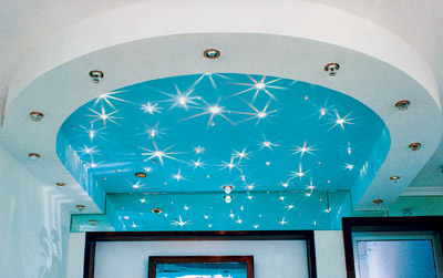

"Звездное небо" с использованием оптико-волоконной технологии и с применением хрусталиков SWAROVSKI Высокие материи "МИАЛ-С"

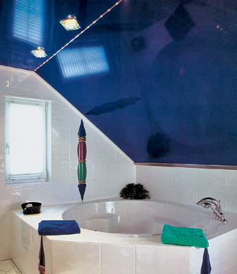

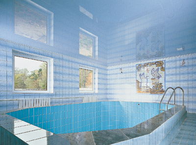

Натяжной потолок из ПВХ-пленки невосприимчив к воде и повышенной влажности воздуха, поэтому может устанавливаться в мокрых помещениях без каких-либо ограничений Высокие материиОбычно в фирменных каталогах кроме белых потолков представлено от 50 до 100 цветовых оттенков изделий и несколько типов фактур- матовая, глянцевая, под мрамор, дерево, замшу, кожу Высокие материи BARRISOL
Натяжные потолки можно устанавливать в помещениях самой разной конфигурации, сооружая многоуровневые конструкции Высокие материи "МИАЛ-С"

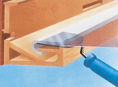

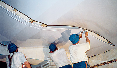

Монтаж натяжного потолка Высокие материиСхема гарпунного крепления полотна BARRISOL

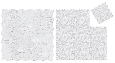

Наибольшей популярностью пользуются плиты из вспененного полистирола (или, как его еще называют, стиропора). Для использования во влажных помещениях подходят только экструдированные модули. Метод экструзии, который применяется при их производстве, позволяет добиваться максимальной плотности (около 70кг/м3) и однородности материала, а значит, и водонепроницаемости. При изготовлении плит другими способами- штампованием и инжекцией- их структура не получается такой однородной, и покрытие может впитывать влагу.
Экструдированные плиты легко отличить по внешнему виду: лицевая поверхность у них гладкая, однородной структуры, в разрезе панель похожа на плитку пористого шоколада. Вотличие от экструдированных, штампованные и инжекционные материалы имеют явно выраженную зернистую структуру, ощутимую даже на ощупь. Изделия различаются также по толщине: экструдированные- 2,5-3мм, штампованные- 6-7мм, инжекционные- 10мм. Стандартный размер модулей у всех производителей одинаков- 500500мм. Вкачестве дополнительных элементов выпускаются прямоугольные панели шириной 16,5мм и длиной 1000мм, а также потолочные плинтусы длиной 1000-1500мм. Самый популярный цвет- белый, разнообразие здесь достигается за счет той или иной фактуры поверхности (в каталогах фирм представлено до нескольких десятков вариантов). Хотя при желании можно подобрать и цветные образцы, в том числе имитирующие дерево, ткань или камень.
На российском рынке сегодня предлагаются в основном плиты отечественных производителей: "ГРЕЛИХ", "ДЕКОМАСТЕР", "ПЛАСТ ГАММА ДЕКОР", а также некоторых зарубежных- DECORA, MARBET, VTM (Польша), SCHAFER, DECKENPLATTEN (Германия). Стоимость белых панелей- примерно 40руб./м2, цветных- порядка 60-70руб./м2.
Пенополистирольные плиты клеятся на любые основания- бетон, кирпич, керамзитные блоки, дерево (желательно с предварительной грунтовкой). При отделке старых поверхностей следует непременно удалить отстающие слои краски, всю краску счищать не обязательно. Лучше использовать клей для полистирола или специальный влагостойкий состав для потолочных перекрытий (Decomaster российской фирмы "ДЕКОМАСТЕР", Gigant Dfa немецкой MEFFERT, Titan польской MARBET идр.). Вэтом случае вы гарантированно не испортите плитку, а впоследствии сможете легко ее демонтировать. Ухаживать за клееным потолком несложно: требуется только время от времени проводить влажную уборку.
Несмотря на трудновоспламеняемость, вспененный полистирол довольно легко плавится (при температуре выше 80С материал начинает деформироваться). Поэтому не следует располагать настенные и потолочные светильники на расстоянии ближе 20-30см от поверхности потолка. Трубы водяного отопления, как свидетельствует практика, не прогреваются до температуры плавления полистирола, и панели можно монтировать даже вплотную к трубам. Стиропор не выдерживает воздействия органических растворителей (бензина, скипидара, ацетона идр.), но следы жира с плит белого цвета смываются спиртом. Инаконец, пенополистирол- искусственный материал, за что бывает нелюбим поклонниками всего натурального. Покупатели также часто жалуются на существенную разницу в размерах плит из одной партии товара.

Это система, состоящая из металлического каркаса, подвешенного к перекрытию, и закрепленных на нем готовых модулей (рейки, плиты, панели, кассеты), которые образуют новую поверхность потолка, находящуюся ниже базовой.
Подвесная система, или каркас,- основа любого подвесного потолка. Состоит каркас из главных направляющих, поперечных направляющих, угловых элементов и подвесов. Регулируемые подвесы (стержни, кронштейны, толстая проволока) позволяют изменять расстояние между подвесным и базовым потолками. Такая конструкция дает возможность маскировать неровности, создавать многоуровневые поверхности, использовать образовавшееся пространство для прокладки необходимых инженерных коммуникаций и установки светильников. Стандартный цвет подвесной системы- белый, есть также варианты под хром, под золото, цветные. Ширина типовых направляющих 15 и 24мм. Кбазовому потолку подвесы крепятся с помощью дюбелей и саморезов.
Реечные конструкции собираются из узких длинных реек, которые могут различаться по ширине, высоте, конфигурации, форме кромки, фактуре (матовая или зеркальная) и цвету. Соседние модули способны монтироваться стык в стык, разделяться вставкой или располагаться на некотором расстоянии друг от друга (в последнем случае получается максимально открытая проветриваемая конструкция). Рейки изогнутой формы (делаются на заводе под заказ по размерам заказчика) позволяют создавать криволинейные потолки. Кроме того, в одной конструкции комбинируют модули прямой и изогнутой формы, разных цветов, вставки-светильники и вставки- вентиляционные блоки. Стандартная длина реек- до 6м, ширина- от 30 до 300мм, толщина- от 0,3 до 0,6мм. Изготавливаются они из алюминия или оцинкованной стали, для влажных помещений рекомендуется выбирать алюминиевые. Изделия имеются в ассортименте всех производителей реечных потолков: ARMSTRONG (США), GEIPEL (Германия), CATENA, PROMETAL (Италия), HUNTER DOUGLAS (Германия, торговая марка Luxalon), INLOOK (Финляндия), «ЛЮМСВЕТ», «АЛБЕС» (Россия).
Цена реечной конструкции российского производства составляет $10-20 за 1м2, зарубежных образцов- $20-40 за 1м2, стоимость работ по установке- от $8 за 1м2. Вслучае протечки сверху рейки следует снять и просушить, после чего вернуть на место; открытая конструкция просохнет без демонтажа. Благодаря своей практичности в эксплуатации подвесные потолки очень популярны у потребителей и устанавливаются преимущественно как раз в ванных комнатах.

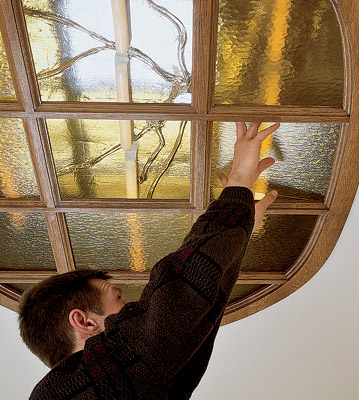

Оригинальный вариант организации потолка- использование модулей-витражей из оргстекла. Плитки размером 600600мм крепятся к стандартной подвесной системе, для создания декоративного эффекта свечения витража конструкция снабжается внутренней подсветкой. Цена таких изделий высока- от $100 до $500 за 1м2, что вполне соответствует эксклюзивности материала. Витражи из венецианского стекла будут стоить еще дороже.
Модульные потолки из плиток, кассет, решеток, ячеистых плит и панелей имеют довольно "деловой" вид и чаще устанавливаются в офисах и общественных зданиях, нежели в частных домах и квартирах. Не таковы разве что декоративные элементы из древесного волокна или оргстекла. Общий недостаток подвесных конструкций заключается в том, что они съедают 12-15см высоты помещения. Их главный плюс- в ремонтопригодности, возможности трансформации и скрытого монтажа коммуникаций.

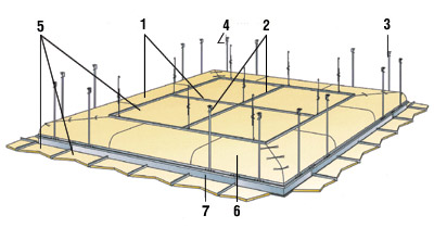

Внутренняя часть конструкции модульного подвесного потолка. Переход от одного уровня к другому оформлен при помощи плит изогнутой формы (изготавливаются под заказ):
Высокие материи
1.Главная направляющая
2.Поперечная направляющая
3.Жесткий подвес
4.Регулируемый подвес
5.Плиточный модуль
6.Изогнутая панель
7.Опорный профиль кессона

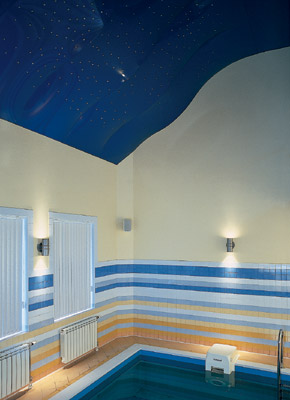

«Звездное небо»
В ванной комнате очень оригинально будет смотреться потолок «звездное небо». Это натяжная конструкция из ПВХ-пленки темного цвета, снабженная системой крошечных светильников-звездочек. Существует несколько технологий создания «неба»:
1. Сиспользованием оптико-волоконной технологии. Волокно можно располагать относительно плоскости потолка по-разному. Во-первых, пропустить его сквозь полотно ниже уровня потолка на 10-50см (пленка предварительно прокалывается). Втаком случае отражение светящегося волокна в натяжной поверхности создает дополнительный декоративный эффект. Во-вторых, вывести кончики оптико-волоконных нитей на один уровень с потолком (пленка также прокалывается). Третий вариант- подведение волокна с тыльной стороны полотна вплотную к его поверхности (пленка не прокалывается). При дневном освещении такой потолок представляет собой обычную гладкую плоскость.
2. Сприменением в качестве светящихся элементов хрусталиков австрийской фирмы SWAROVSKI. При естественном освещении это красиво ограненные хрусталики, вечером же они дают радужную игру света. Свечение хрусталиков обеспечивают расположенные внутри патронов пучки оптико-волоконных нитей. Возможно также совмещение хрусталиков с оптико-волоконными нитями.
3. Сиспользованием светодиодов, которые выводятся на поверхность потолка и выглядят как крохотные лампочки. Они устанавливаются в специальные разъемы и требуют особого источника питания. Программирующая панель позволяет задавать до 10 режимов мерцания диодов.

Принципиальных отличий в конструкции потолков из ПВХ-пленки от разных производителей нет. При нагревании выше 65С эластичность материала возрастает, и он хорошо поддается деформации, именно это свойство используется при установке натяжного потолка.
Конструкции могут различаться элементами крепежа и способом натягивания полотна (гарпунный и безгарпунный- клиновой, шнуровой и кулачковый). При гарпунном методе (BARRISOL, CARRE NOIR, DECOMAT, EXTENZO, NEWMAT) покрытие изготавливается в строгом соответствии с размерами помещения минус 10-15%. Взаводских условиях к краям подготовленного полотна приваривается гарпун. При безгарпунном способе тщательные замеры не требуются, изделие просто доставляют на место, нагревают до 70С и защелкивают в багет.
