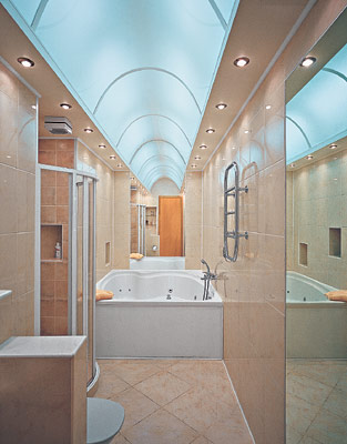

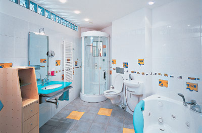

Сопротивление влагеАрхитекторы Т.Егорова-Орлетинова, П.Дзядушинский Фото В.Нефедова. Смелая форма зеркала, яркие тона плитки, ванная с облицовкой из мозаики... Будоражащий интерьер санузла успокаивается белой плоскостью потолка Сопротивление влагеАрхитектор А.Деева Фото Г.Шабловского. Установите зеркало во всю стену и соорудите арочный потолок- и в ванной возникнет иллюзия вытянутого пространства Сопротивление влаге "МИАЛ-С" Натяжной потолок из ПВХ-пленки обладает влагостойкостью 100% и абсолютно равнодушен к влаге Сопротивление влагеАрхитектор Е.Любимова Фото К.Манько. Натяжной потолок позволяет встраивать светильники мощностью не более 60 Вт (для ламп накаливания) и не более 35Вт (для галогенных) Сопротивление влагеАрхитектор Д.Барашев Фото Д.Минкина. Подвесные модульные конструкции обычно устанавливают в офисах. Домашним вариантом могут стать плиты из цветного оргстекла, подобранные в тон стенам или сантехнике Сопротивление влагеАрхитекторы В.Челноков, Г.Макарова, В.Стариков Фото М.Степанова. "Полосатая" ванная- смелое решение архитектора. Потолок словно вырастает из стен, облицованных керамической плиткой Сопротивление влагеАрхитектор Н.Елисеева Фото Д.Минкина. Роспись на потолке- главный акцент этой кухни Сопротивление влагеАрхитектор А.Апшениэкс Фото М.Степанова. Естественное освещение- редкость для ванной комнаты. Здесь оно проникает сквозь окно на потолке и позволяет днем обходиться без светильников Сопротивление влагеMелковолокнистые структуры ДВП марки Fibracoustic (AMF) Сопротивление влагеОсновные виды модулей подвесных потолков:

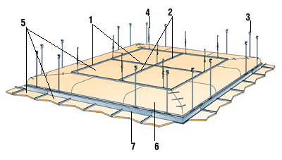

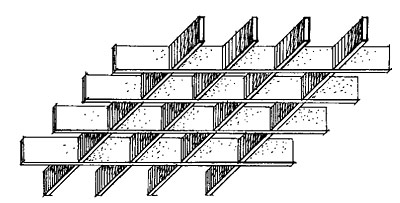

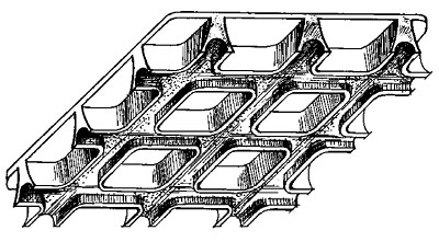

1.рейки Сопротивление влаге2.решетка Сопротивление влаге3.ячеистый модуль Сопротивление влаге ECOPHON 1- главная направляющая;
2- поперечная направляющая;
3- жесткий подвес;
4- регулируемый подвес;
5- плиточный модуль;
6- изогнутая панель;

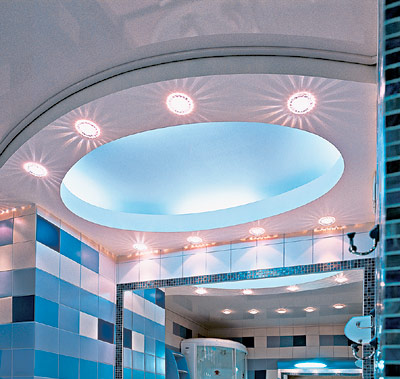

7- опорный профиль кессона Сопротивление влагеАрхитекторы И.Холмогоров, К.Губаревич Фото З.Разутдинова. Комбинирован-ный потолок с использованием витражных вставок. Внутренняя подсветка выявляет рисунок Сопротивление влагеАрхитектор М.Степанова Фото М.Степанова. Гипсокартон удобен для создания многоуровневых потолков. Овал наверху в точности повторяет контуры самой ванной Сопротивление влаге "МИАЛ-С" Установка натяжного потолка: ПВХ-пленку разогревают, используя тепловую пушку, до 70С, разворачивают и натягивают, затем защелкивают в багет. Первым делом всегда натягивают углы полотна Сопротивление влаге "МИАЛ-С" Сопротивление влаге «МИАЛ-С» Полы в ванной комнате соседей сверху оказались «худыми», поэтому последствия масштабной протечки обрушились на гостиную. После удаления воды натяжной потолок принял нормальный вид

Это система, состоящая из металлического каркаса, подвешенного к перекрытию, и закрепленных на нем готовых модулей (рейки, плиты, панели, кассеты), образующих новую поверхность потолка, которая находится ниже базовой.
Подвесная система, или каркас,- основа любого подвесного потолка. Состоит из главных направляющих, поперечных направляющих, угловых элементов и подвесов. Регулируемые подвесы (стержни, кронштейны, толстая проволока) позволяют изменять расстояние между подвесным и базовым потолком. Такая конструкция дает возможность маскировать неровности, создавать многоуровневые потолки, использовать образовавшееся пространство для прокладки необходимых инженерных коммуникаций и установки светильников. Стандартный цвет подвесной системы- белый, другие возможные варианты- цветная, под хром, под золото. Ширина типовых направляющих- 15 и 24мм. Кбазовому потолку подвесы крепятся с помощью дюбелей и саморезов.
Реечные конструкции собираются из узких длинных реек, которые могут различаться по ширине, высоте, форме самой панели и кромки, по фактуре (матовая или зеркальная) и цвету. Соседние модули способны монтироваться стык-в-стык, разделяться вставкой или располагаться на некотором расстоянии друг от друга- в последнем случае получается максимально открытая проветриваемая конструкция. Рейки изогнутой формы (работы проводятся на заводе, под заказ, по размерам заказчика) позволяют создавать не только плоские, но и криволинейные потолки. Водной конструкции можно комбинировать модули плоской и изогнутой формы, панели разных цветов, вставки-светильники и вставки- вентиляционные блоки. Стандартная длина реек- до 6м, ширина- от 30 до 300мм, толщина- от 0,3 до 0,6мм. Производятся из алюминия или оцинкованной стали, для влажных помещений рекомендуется выбирать алюминиевые. Они присутствуют в ассортименте всех производителей реечных потолков: ARMSTRONG (США), GEIPEL (Германия), CATENA, PROMETAL (Италия), HUNTER DOUGLAS (торговая марка Luxalon, Германия), INLOOK (Финляндия), «ЛЮМСВЕТ», «АЛБЕС» (Россия).
Стоимость реечной конструкции российского производства составляет $10-20 за 1м2, зарубежного производства- $20-40 за 1м2, стоимость работ по установке- от $8 за 1м2. Вслучае протечек сверху рейки следует демонтировать и просушить, после чего вернуть на место; открытая конструкция просохнет самостоятельно. Такие подвесные конструкции очень любимы заказчиком за свою практичность и чаще всего устанавливаются в ванных комнатах.
Плиточные модульные конструкции. На российском рынке представлены подвесные системы двух стандартов. По европейскому ячейки системы имеют размеры 600600мм, а модули- 595595мм. Всоответствии с американским стандартом, размер ячеек должен быть равен 610610мм, размер модулей- 605605мм. Системы универсальны и позволяют вешать плиты различных производителей одного стандарта.
Модульные элементы могут изготавливаться из различных материалов: металла (сталь или алюминий), дерева, ДВП, MDF, минерального волокна (в том числе стекловолокна), пластика, гипсокартона. Не имеют ограничений по использованию во влажных помещениях стальные и алюминиевые- их производят фирмы "АЛБЕС", CONTER (Италия), AMF (Германия), пластиковые (SIBU DESIGN, Австрия), из оргстекла- ALTUGLAS (Голландия), BARLO PLASRICS (Словакия), PLEXIGLAS (Германия), "ОРГСТЕКЛО" (Россия), для потолков нарезаются модули из листов большого размера. Остальные же должны обязательно обладать влагостойкостью не менее 95% (а для бассейнов- 100%) и в идеале самим производителем рекомендоваться для помещений с повышенной влажностью (таковы плиты из минерального волокна Newtone и Ceramaguard, производитель- ARMSTRONG, они способны выдерживать даже постоянный контакт с водой; древесно-волокнистая Fibracoustic и плита из минеральной ваты Thermatex, производитель- AMF). Вкачестве примера приведем еще стекловолоконные плиты Pop (ECOPHON, Швеция), лицевая сторона которых покрыта ПВХ-пленкой, и панели из минерального волокна Ceramic Radar (USG, США). Толщина плит зависит от материала, из которого они изготовлены: от 0,5мм (металлические) до 20-30мм (из минерального волокна). Поверхность может быть гладкой или шероховатой, матовой, глянцевой или зеркальной, иметь различную окраску и фактуру. Отдельные модули или их части способны заменяться светильниками. Стоимость плит- от $ 11 за 1м2.

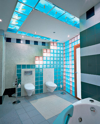

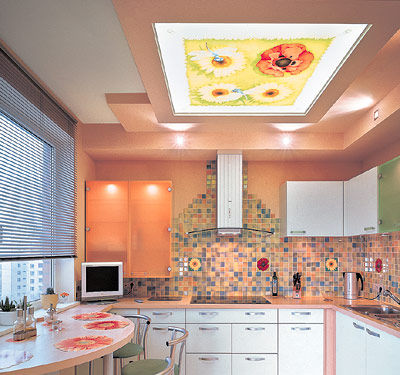

Оригинальный вариант организации потолка- использование модулей-витражей из оргстекла. Плитки размером 600600мм крепятся к стандартной подвесной системе, для создания декоративного эффекта "свечения" витража конструкция снабжается внутренней подсветкой. Стоимость плиток высока, от $100 до $500 за 1м2, что вполне соответствует эксклюзивности материала. Витражи из венецианского стекла будут стоить еще дороже.
Модульные потолки из плиток, кассет, решеток, ячеистых модулей и панелей имеют очень официальный вид и чаще устанавливаются в офисах и общественных помещениях, нежели в частных домах и квартирах. Не таковы разве что декоративные плитки из древесного волокна или оргстекла. Общий недостаток подвесных конструкций- они "съедают" 12-15см высоты помещения. Главный плюс- возможность скрытого размещения коммуникаций, ремонтопригодность и трансформируемость.

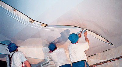

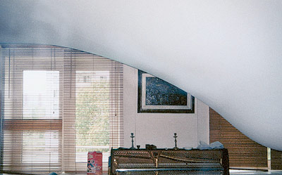

Натяжной потолок
Потолки натяжной конструкции представляют собой тонкую пленку или ткань, натянутую на специальный каркас (багет). Багет закрепляется на базовом потолке или по периметру стен и, в зависимости от способа крепления, может быть видимым или скрытым. Получаемая потолочная плоскость идеально ровна и однородна, имеет вид твердого потолка. Изготавливается из поливинилхлоридной пленки (ПВХ) или полиэфирной ткани, каркас в обоих случаях сделан из ПВХ, но только более жесткого, чем сама пленка, или из алюминия. Кводе и повышенной влажности воздуха натяжные потолки совершенно равнодушны, поэтому устанавливаются во влажных помещениях без каких-либо ограничений. Вслучаях протечек сверху пленка провисает, образуя огромный пузырь. По заявлению производителей, материал выдерживает нагрузки 100 л/м2, практические же испытания, проводимые фирмой "МИАЛ-С", показали и более высокие результаты- до 170л/м2. Вслучае подобной аварийной ситуации слить воду можно самостоятельно, через отверстие для светильника (если потолок оборудован встроенным освещением) или же демонтировав на время один из углов. Во втором случае вам обязательно потребуется вызвать специалиста. Просушенное полотно нагревают, после чего потолок полностью восстанавливает свое натяжение.
Недостаток ПВХ-пленки- отсутствие морозостойкости, при температуре ниже 0С материал становится жестким и хрупким, правда, разрушаться начинает только при морозе ниже-40С. Поэтому, если вы установили натяжной потолок в загородном доме без постоянного зимнего отопления, будьте бдительны: старайтесь не хлопать дверью и не касаться плоскости острыми предметами до тех пор, пока не нагреете помещение, иначе потолок разрушится.
На российском рынке представлено довольно большое число фирм, предлагающих натяжные потолки из ПВХ: BARRISOL, CARRE NOIR, EXTENZO, GRUPA DPS, NOVELUM, NEWMAT, PRESTIGE DESIGN, SKOL (Франция), MONDEA (Нидерланды), DECKENFEST и DECOMAT (Германия) и только одна фирма, продающая потолки из полиэфирной ткани,- швейцарская CLIPSO.
Принципиальных различий в конструкции между потолками из пленки ПВХ от разных производителей нет. При нагревании выше 65С эластичность материала возрастает, и он хорошо поддается деформации- именно это свойство используется при установке натяжного потолка. Различия у производителей можно найти в цветовой гамме (обычно в каталоге представлено от 50 до 100 оттенков и несколько типов фактур- матовая, глянцевая, под мрамор, под дерево, замшу, кожу, из практики же известно, что около 90% устанавливаемых потолков- белые с матовой поверхностью).
Производители также могут различаться элементами крепежа и способом натягивания изделия (гарпунный и безгарпунный: клиновой, шнуровой и кулачковый). При гарпунном (BARRISOL, CARRE NOIR, DECOMAT, EXTENZO, NEWMAT) полотно изготавливается в строгом соответствии с размерами помещения минус 10- 15%. Взаводских условиях к краям подготовленного полотна приваривается гарпун. При безгарпунном методе не потребуется тщательных замеров и заводских работ, полотно просто доставляют на место, нагревают до 70С и защелкивают в багет.
Натяжные потолки можно устанавливать в помещениях самой разной конфигурации, сооружая многоуровневые конструкции, создавая арки, своды и шатры.
