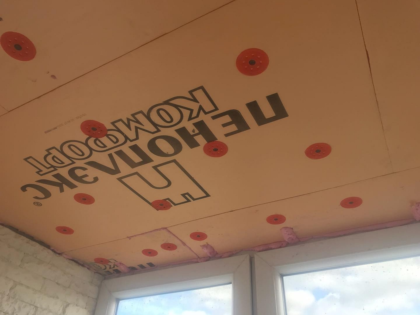

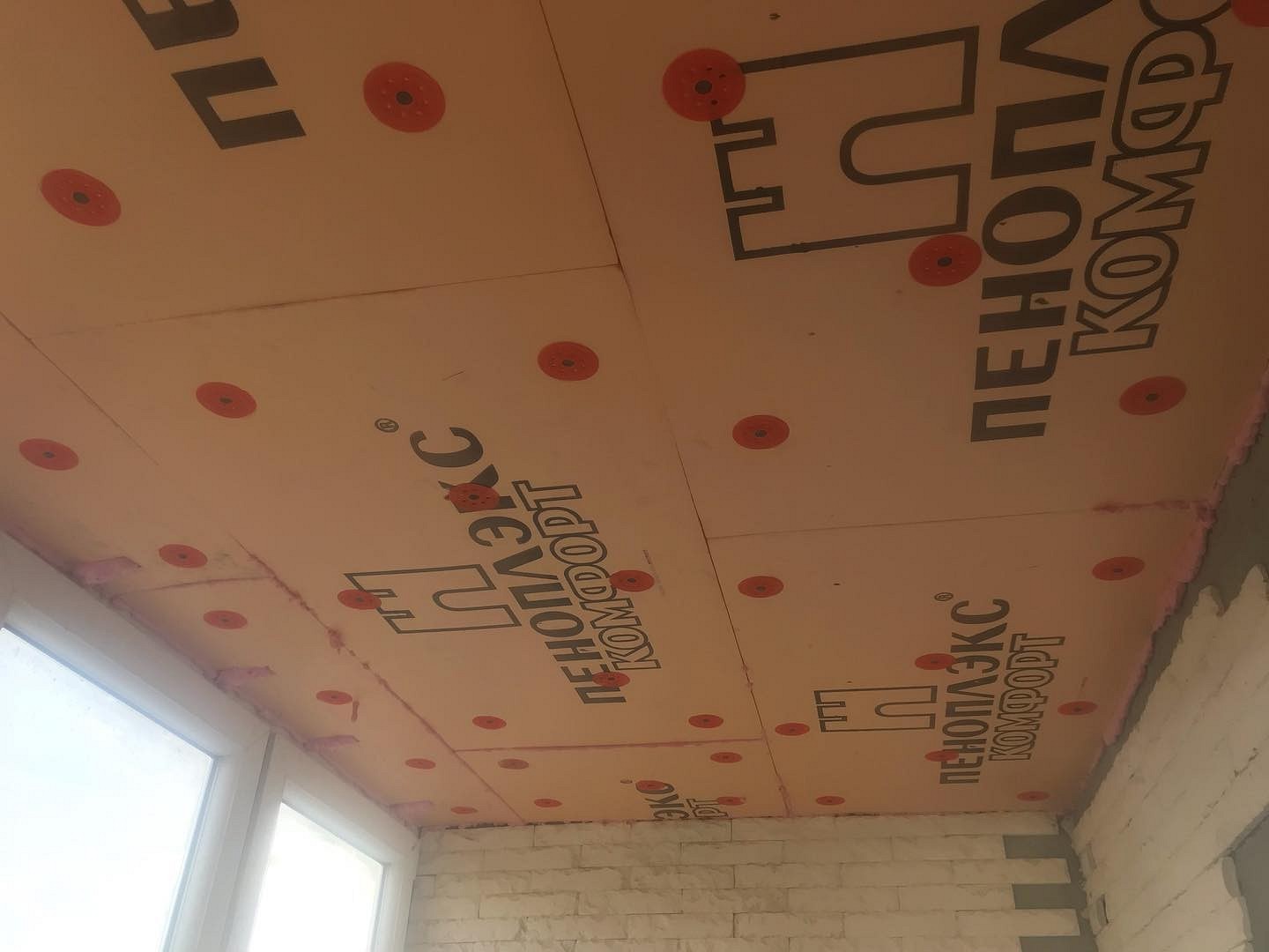

Бескаркасная
Звукоизоляцию фиксируют прямо на потолочное покрытие. Таким способом крепят жесткие акустические панели или рыхлый мягкий изолятор.
Плюсы
- «Съедает» минимум высоты комнаты, что важно для помещений с низким потолком.
- Менее трудоемкий монтаж, поскольку не нужен дополнительный каркас.
- Дешевле каркасной конструкции.
Минусы
- Отсутствие возможности проложить по потолочному перекрытию инженерные коммуникации.
- Можно уложить только достаточно тонкий слой изоляции, что отрицательно сказывается на эффективности.

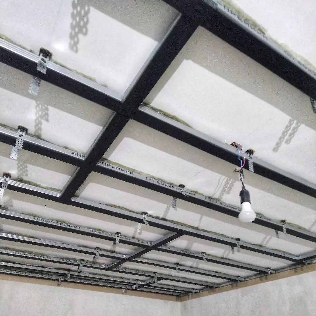

Каркасная

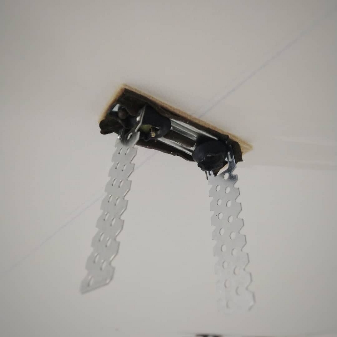

По отзывам, это лучший вариант шумоизоляции от соседей в квартире. Для обустройства изоляционной системы собирают каркас из металлопрофиля. Внутрь вставляют акустическую рыхлую изоляцию, зашивают специальным шумоизолирующим материалом. В процессе сборки используют виброподвесы, виброшайбы, подложки.

Бескаркасная система
Методика подходит для укладки изоляции плотностью не меньше 30 кг/куб. м. Ее крепят на гипсовый либо цементный клеящий раствор. Для усиления фиксации можно дополнительно установить дюбели-грибки, но тогда придется сверлить основу. На каждую из плит ставят по пять крепежей: на уголки и в центр.
- Очистите основание от старой отделки, обязательно снимите отслаивающиеся слои. Зачистите и заделайте все трещины, щели и другие дефекты. Поверхность должна быть ровной, без изъянов.
- Зачистите поверхность от пыли и грязи. Проще всего это сделать жесткой щеткой. Старую побелку тоже надо зачистить или смыть, иначе изоляция плохо приклеится.
- Загрунтуйте основание подходящим препаратом. Праймер нанесите на потолочную поверхность, захватывая 15-20 см высоты стены по всему периметру. После высыхания первого слоя нанесите второй.
- Подготовьте клеящую пасту к работе. Порошок разведите водой строго по инструкции. Готовую мастику перемешайте.
- Начинайте укладку от угла. Возьмите рельефный шпатель, с его помощью нанесите клей на потолочную основу. Обработайте участок немного большего, чем плита размера.
- Приложите панель к намазанной клеем основе, аккуратно придавите ее. Постарайтесь равномерно распределить усилие. Подержите ее так две-три минуты, чтобы мастика схватилась.
- Подготовьте участок для приклеивания следующей плиты. Наклейте ее аналогично первой. Стыки панелей промазывайте герметиком.
Наклейте изоляцию по всей комнате, при необходимости подрезая плиты. Если нужно, дополнительно закрепите материал дюбелями-грибками. После высыхания клеящей пасты можно приступать к финишной отделке: обустроить натяжной потолок или подвесную систему с ГКЛЗ или, если использовались полистирольная изоляция, зашпаклевать ее и покрасить.

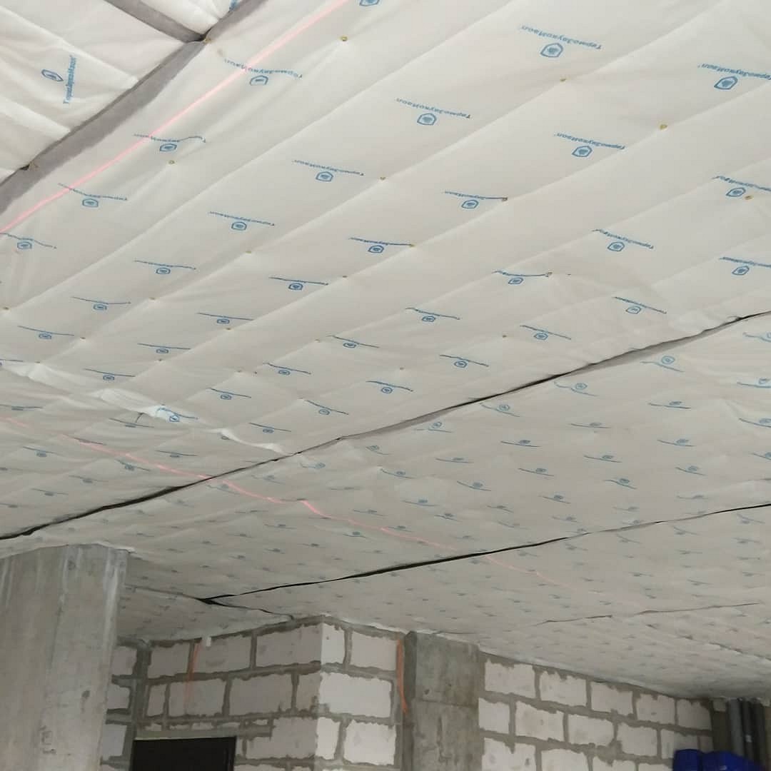

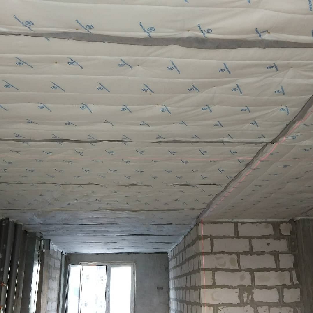

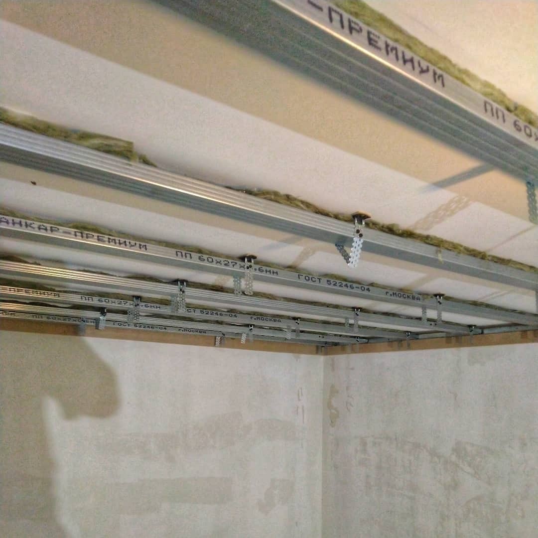

Каркасный метод
Подходит для монтажа многослойной изоляции. Можно выбирать разные варианты изоляционных материалов: рулонные, плитные, т.п.
- Подготовьте основание. Зачистите его от старой отделки, заделайте все изъяны и дефекты. Обработайте стыки потолка и стен, углы. Мелкие трещинки заделайте раствором, большие задуйте пеной.
- Загрунтуйте потолочную поверхность подходящим праймером. Наложите состав в два слоя. Просушите основание.
- Наклейте на потолочную поверхность акустическую мембрану, полосы укладывайте встык, без зазоров. Если материал не самоклеящийся, используйте универсальный клей. Дополнительно закрепите изоляцию дюбелями.
- Разметьте основание под монтаж каркаса. Поставьте отметки на участках монтажа крепежей. Шаг для направляющих должен быть равен ширине изоляции минус 2 или 3 см.
- Раскроите направляющие. На обратную сторону металлопрофиля наклейте ленту, изготовленную из вспененного полиэтилена.
- На основании установите виброподвесы, которые будут гасить звуковые волны. Монтируйте их рядами через каждые 0,4 м. Расстояние между элементами в ряду — 0,6 м. Фиксируйте виброподвесы на анкера-клинья.

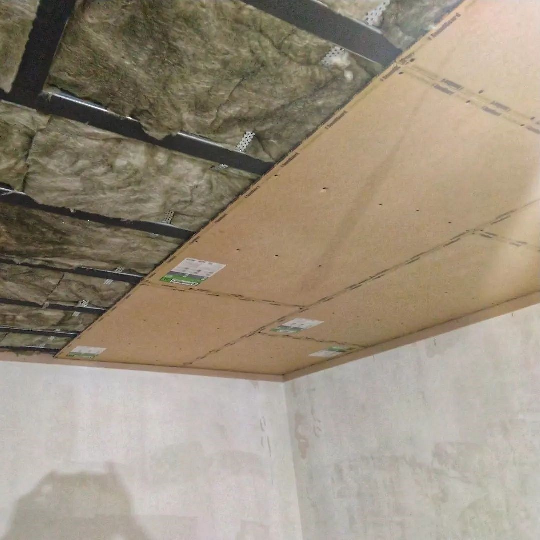

- Соберите каркас. Для этого установите часть направляющих в виброподвесы, остальные смонтируйте по периметру на стены. Вставьте в направляющие профили, зафиксируйте их крепежами.
- Внутрь получившегося каркаса уложите изоляцию. Укладывайте материал плотно, стыки заделайте герметиком на основе акрила.
- Закройте каркас листами ГКЛЗ, зафиксируйте их на саморезы.
Можно закрыть конструкцию обычными ГКЛ, наклеить на них еще один слой акустической мембраны. После этого подшить еще слой ГКЛЗ. Гипсокартон можно отделать под покраску и покрасить или смонтировать любой натяжной потолок.
