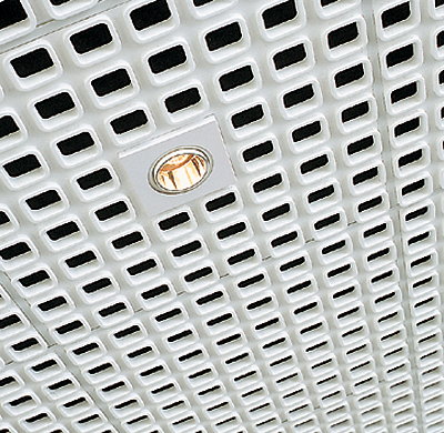

Пример осветительной системы, размещенной на трехмерном подвесном потолке от ECOPHON.

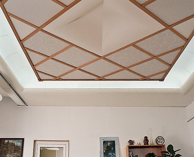

Плиточные и панельные подвесные потолки
Панельный подвесной потолок Kombimetall фирмы AMF в холле.
Кроме того, на рынке имеются и совершенно необычные по оформлению модули. Скажем, фирма SIRO BURG поставляет зеркальные панели из полистирола, покрытые тонкой пленкой различных оттенков (например, Silver, Brass). Они характеризуются 100%-й влагостойкостью и могут использоваться даже в ванной комнате (хотя прямой контакт с водой все же не рекомендуется). Температура в помещении с таким потолком не должна превышать 60

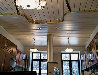

Реечный подвесной потолок Luxalon на кухне.
Кассетные подвесные потолки фирм AMF, OWA, GEIPEL, ARMSTRONG и
Реечные подвесные потолки от

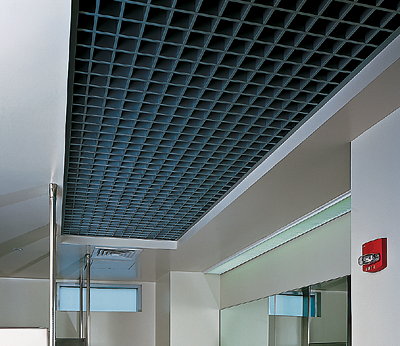

Решетчатый подвесной потолок Luxalon.
Ячеистые потолки из минерального волокна представляют собой разновидность плиточных и панельных. Имеют на поверхности по-лости, закрытые с тыльной стороны фоновой подложкой.
Чаще всего проемы и полости бывают квадратными, хотя не исключены и другие формы, например шестигранная, сотовая, овальная и т. д. Для решетчатых потолков необходимо создать красивый фон. Поэтому перед их монтажом либо красят нижнюю плоскость перекрытия, либо подкладывают под крепежный профиль листовой материал, гармонирующий с цветом интерьера.

Особенности использования светильников
По опыту одного из основных производителей отечественных светильников ООО «РУССКИЙ СВЕТОЧ», на подвесном потолке любой светильник (точечный или растровый, накладной, встроенный или подвесной) массой более 3 кг необходимо устанавливать с использованием независимой опоры для исключения провисания каркаса или модулей.
В подвесной потолок удачно встраиваются точечные светильники с лампами накаливания или галогенками, рассчитанными на напряжение 12 или 220 В при мощности 20, 35 или 50 Вт. Удобны и растровые светильники — стандартные или типа down lights с компактными люминесцентными лампами. Растровые модели могут снабжаться либо декоративным матовым или мозаичным стеклом, либо отражающей решеткой. Такими светильниками нередко заменяют отдельные модули в каркасе подвесного потолка. В этих случаях используют юминесцентные лампы как стандартных размеров (мощностью 18 или 36 Вт), так и компактные (мощностью 13, 18 или 26 Вт).
В последнее время в подвесной потолок стали все чаще встраивать целые разветвленные системы, объединяющие множество источников света. Для размещения люминесцентных светильников в нише криволинейного модуля или вдоль карниза стены фирма ECOPHON предлагает специальный выступающий алюминиевый профиль Curve. Он легко вписывается в потолок любой сложности, сливаясь с ним в единое целое. Создаваемая в этом случае система отраженного света не исключает установки в потолке любых других светильников.
