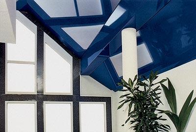

Натяжные потолки открывают широчайшие возможности для самых изысканных фантазий. Двух-, трех- и многоуровневые конструкции, с «мерцающими звездами», в форме облаков, развевающихся лент и «в гармошку», арочные и куполообразные, — в общем, достижимы любые формы, образуемые тонким эластичным материалом при натягивании на легкий алюминиевый каркас. Порой на стадии проектирования можно лишь приблизительно представить себе, что получится. Окончательная картина возникнет только после монтажа, когда пленка естественно «уляжется» между элементами каркаса. Реализация подобных фантазий из какого-то другого строительного материала либо вообще невозможна, либо обойдется во много раз дороже.

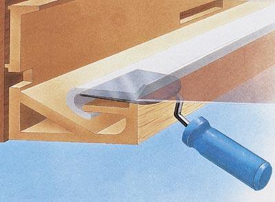

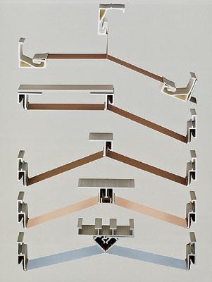

При гарпунном способе по периметру полотна приваривают окантовку из более жесткого ПВХ. Она имеет в поперечном сечении форму крючка, или, по определению фирмы BARRISOL, гарпуна. Вся конструкция изготавливается в заводских условиях. Размер полотна должен быть на 7% меньше расстояния между стенами, в пределах которых его предстоит растянуть; допустимая погрешность — 1 см.
Монтаж осуществляется следующим образом. Сначала один из углов полотна гарпуном зацепляют за крепежный профиль. Затем нагревают до 70С участок полотна вдоль диагонали и, растягивая размягченную пленку, заводят шпателем гарпун в паз профиля в противоположном углу. Эту процедуру повторяют для другой диагонали, а затем - по всему периметру окантовки. После охлаждения потолка до комнатной температуры образуется довольно прочное соединение натянутой пленки с крепежным профилем. Воздух в комнате при монтаже нагревается не выше чем на 45С. Однако специалисты из «МИАЛ-С» все же советуют не оставлять на это время в помещении чувствительные к повышенной температуре фармацевтические, парфюмерные и бытовые средства в аэрозольной упаковке.
Описанный способ натяжения используется для всех перечисленных выше потолков из ПВХ-пленки, кроме Mondea. Доставка полотна вместе с креплением от иностранного производителя занимает от двух недель до месяца. ТОО «МИАЛ-С» выполняет заказ значительно быстрее на собственном заводе в Подмосковье по лицензии EXTENZO. Тщательность предварительных измерений и правильность кроя полотна обеспечивают прямолинейность швов и почти полное отсутствие складок. Если же складки все же остались (например, в труднодоступных местах), их устраняют путем нагрева строительным феном, после того как полотно закреплено.
При клиновом способе крепления, применяемом для потолков Mondea, точность измерений не так важна: полотно должно быть на 10-15 см шире расстояния между стенами помещения. Поэтому нет необходимости изготавливать выкройку в заводских условиях. На фирме всегда имеется запас полотен самых ходовых расцветок и размеров по ширине, готовых для монтажа потолков хоть в день принятия заказа.
Края нагретого и расправленного полотна просто зажимают на каркасе с помощью распорного профиля (как в пяльцах). Выступающие после монтажа из-под крепежного профиля излишки пленки обрезают. По утверждению специалистов ООО «РУСНОРДВЕСТ и КО», монтирующих эти потолки, прямолинейность швов и отсутствие складок обеспечивается строгим соблюдением последовательности процесса натяжения потолка. Этот способ монтажа более трудоемок, чем гарпунный, но не требует ликвидации складок с помощью строительного фена.
Монтаж потолков Clipso (из полиэфирной ткани), по мнению фирм «КОМПАНИИ МСМ» и ООО ETOILE Ltd., похож на работу с потолком Mondea, но предусматривает подогрев строительным феном после монтажа тех мест, где видны следы от складок. Полотно любого размера собирают прямо во время установки потолка. Конечно, границы фантазии при монтаже изделий Clipso несоизмеримо уже, чем при работе с ПВХ-пленкой, но зато и стоимость плоского натяжного потолка белого цвета — самая низкая.
При кулачковом способе пленку из ПВХ крепят между двумя полукруглыми поверхностями разводимых «кулачков», которые входят в крепежный профиль. Эти «кулачки» раздвигаются при проталкивании пленки шпателем, но автоматически сжимаются при попытке вытянуть ее назад. Такой способ используется при монтаже потолков Prestige Design. Применяемый при этом крепежный профиль позволяет сократить потерю высоты помещения до 8 мм.

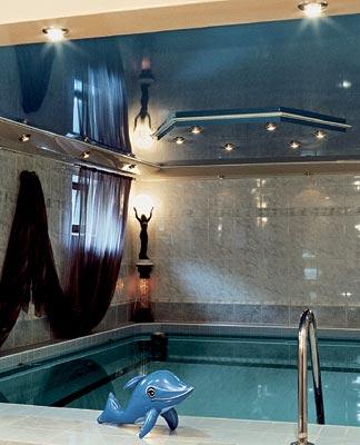

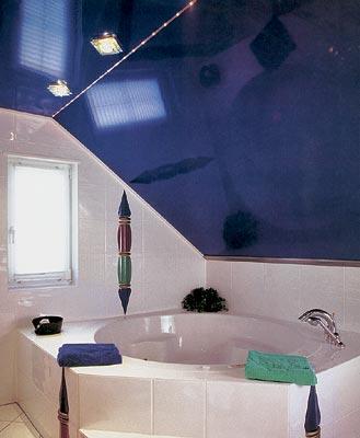

3. Для помещений с повышенной влажностью (кухня, ванная комната и туалет) лучше выбирать потолок с глянцевой поверхностью, на которой меньше оседают пыль и копоть. Пар и избыточная влага выпадать в виде конденсата на натяжном потолке не будут, поскольку пленка из-за малой толщины довольно быстро нагревается до комнатной температуры. Скорее уж конденсат образуется на потолочном перекрытии, если оно холодное. В этом случае надо хорошенько продумать вентилирование запленочного пространства.
